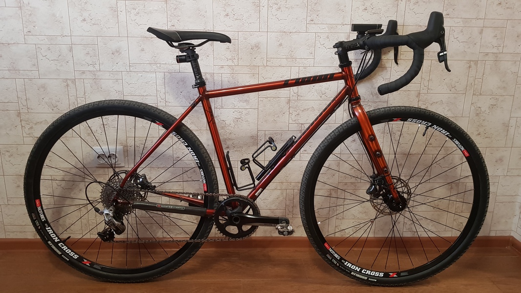

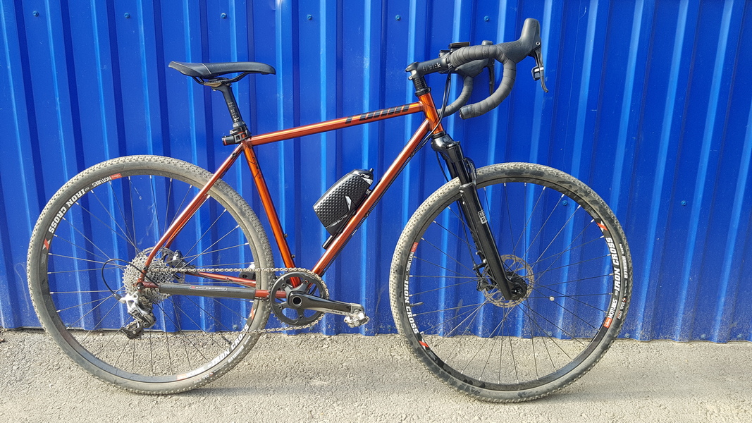

Была вилка рокшокс парагон у меня на гравийнике... Да прикольно - первые 2 недели, вибраций мелких почти нет, да и мелкие неровности глотает..... Но задранная высота рулевого стакана и капитанская посадка гасит всю динамику разгона. Это обычный мтб на 29 колёсах с бараном. Был у меня куб аналог на 29 колёсах - очень его напомнило. Вся прелесть гравийника это скорость и возможность съехать с асфальта без опаски))))
- 20190618_172311.jpg (416.66 КБ) 8006 просмотров

не знаю, что там с "динамаикой разгона", изложенное в мотивировочной части могло быть скорректировано путём снятия всех проставочных колец.FRENzie писал(а):задранная высота рулевого стакана и капитанская посадка гасит всю динамику разгона
а вот что не скорректируешь, так это то что, судя по фото, почти исчез провис каретки (и поднялся центр тяжести), что должно было крайне негативно сказаться на ощущениях стабильности аппарата. возможно, это мешало нормально педалировать, что выливалось в недостаточную "динамику разгона".

Не хочу капитанить но придется, это потому что рама не предназначена для этого, ну и шток нужно было пилить. Если это изначально так спроектированный велосипед, то не должно быть таких проблем.FRENzie писал(а):Но задранная высота рулевого стакана и капитанская посадка

Я знаю толк в "велоизвращениях"))) Оригинальная геометрия на фото.Bais писал(а):Не хочу капитанить но придется, это потому что рама не предназначена для этого, ну и шток нужно было пилить. Если это изначально так спроектированный велосипед, то не должно быть таких проблем.FRENzie писал(а):Но задранная высота рулевого стакана и капитанская посадка
- 20190602_201432.jpg (311.12 КБ) 7967 просмотров
