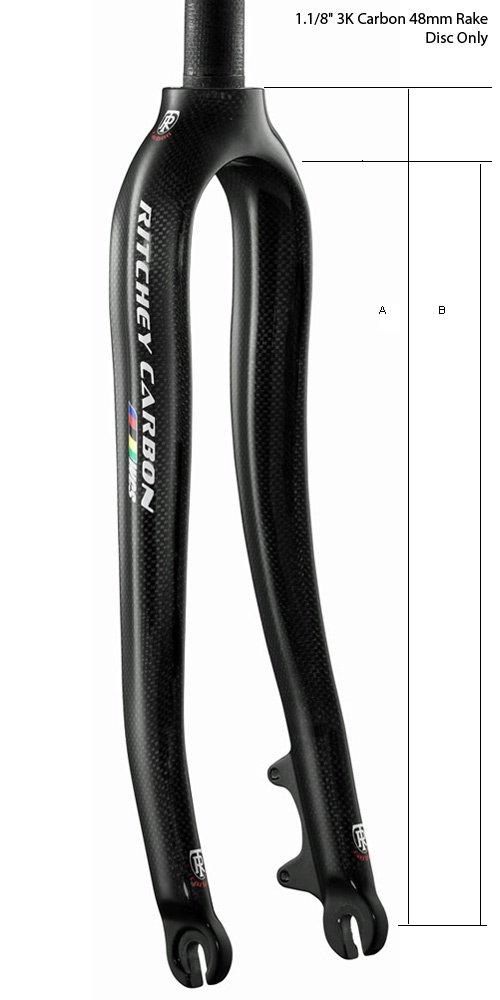

Хотелось бы узнать какому размеру аммовилки соответствует размер жесткой вилки, например, мм так 415, и как он вообще высчитывается (пишут: длина от оси до короны), а это как (где именно у короны, внизу, вверху), вариант А или вариант В если исходить из приведенного рисунка?
Стоит ли, к примеру, ставить вилку с длиной 415 мм (от оси до короны) на раму, расчитаную под вилку 80-100 мм?

KEEPER, у меня по варианту А - 440 мм, по-моему, так и надо считать. Соответствует 80мм аммовилке. Вилка по типу такой: http://www.bikeradar.com/gear/category/ ... k-09-32988

Jimello, благодарю.

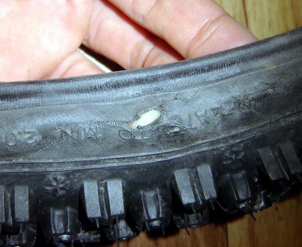

Совершенно новая покрышка, 100км не прошла еще.
Это можно починить? Если да, то как (где)?

это на выброс
как временная мера , если совсем не на чем катать можно конечно пару заплаток изнутри и снаружи поставить и не качать много.
