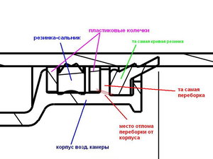

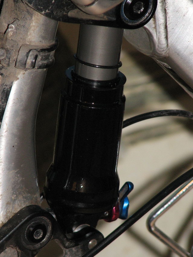

Позавчера решил выехать на антеме, прохватить по-быстрому, и затем обратно до хаты.
Оделся, выкатил байк, сел на него, и понял, что подо мной «хардтейл», с СЭГом аморта - 0%. Попрыгал на нем слегка, и колечко на штоке показало СЭГ 5 мм, а при обратном ходе слышалось четкое тук-тук при разжатии аморта. Что-то с ним было явно не так.
Спустил давление со 140 до 120 псей, но ничего не поменялось. Лишь только при посадке кольцо сместилось на 5 мм, а при легких прыжках на месте (в попытке раскачать подвеску) оно теперь переместилось на штоке на 10мм. Стук при возврате аморта в разжатое состояние никуда не делся.
В общем, пришлось вернуться и покатушку отменить.
Ах да, еще отскок при этом закрутил на полную, но аморт резким на отскок так и остался.
Стал разбираться, что к чему.
Азот из компенсационки не стравило, иначе бы аморт со спущенной основной камерой можно было сжать, и он оставался бы в сжатом состоянии, да и стал бы хлюпать азотом, попавшим в масло, а ничего этого не было.
Сошелся на том, что давление в негативке было на нуле, и проблема была именно в ней. СИД с накачаной только позитивкой вёл себя примерно так же.
А дальше уже с выводами и устранением причины такой «неработы» аморта все оказалось просто, так как все обнаружилось еще в прошлом году в конце осени.

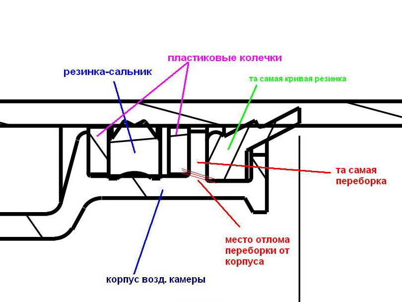

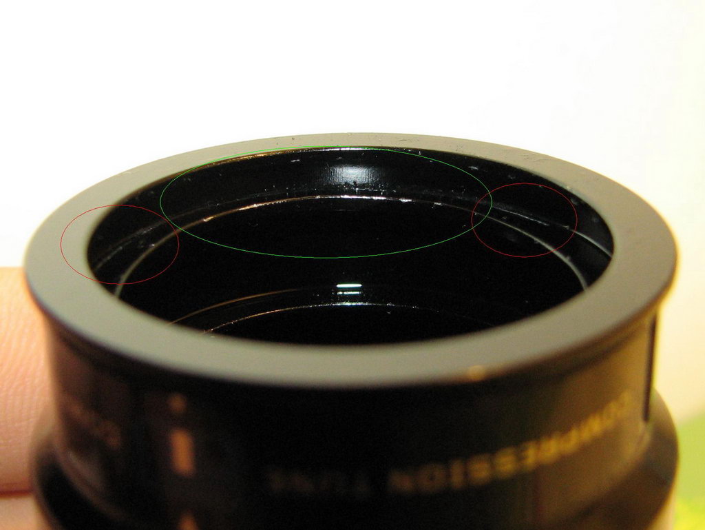

А дело было так.

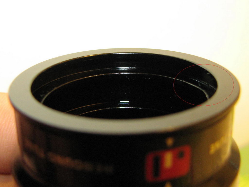

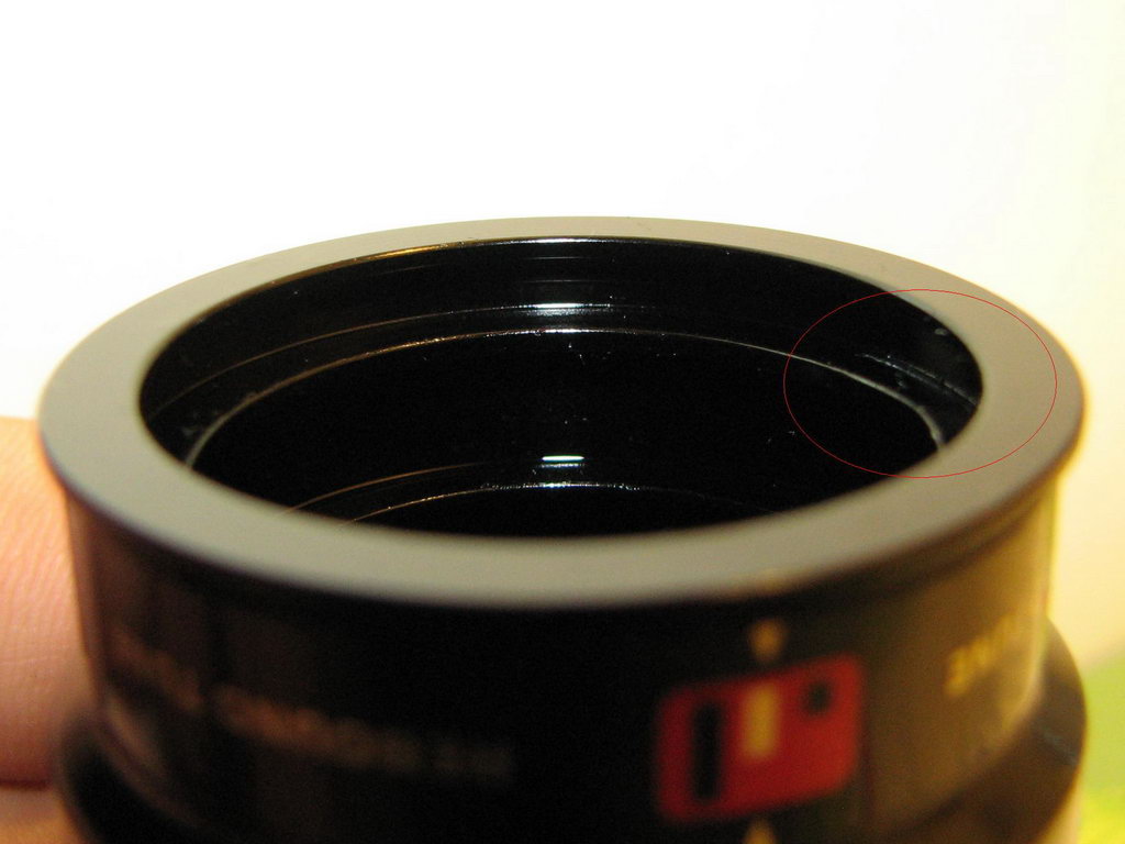

После покупки байка и пары месяцев катания на нем, решил проверить состояние штока, и заодно плеснуть масла в главную воздушную камеру амортизатора.
Снял корпус воздушной камеры, все проверил и хотел уже собирать обратно, как обнаружил, неприятность – наружная резинка-пыльник стояла как-то криво. Это меня насторожило, и я полез разбираться дальше. Оказалось, что в одном месте тонкая алюминиевая стенка-переборка (между местом установки резинки пыльника и резинки-сальника) отломилась от корпуса и выгнулась, прижав резинку-пыльник (из-за чего та и встала криво).
трещины слева и справа хорошо заметны и центральная часть отделившаяся от корпуса немного выгнута наверх, а была почти совсем загнута в ту же сторону и давила на резинку
а так выглядит неповрежденная часть корпуса (трещина видна справа)
собственно, новый корпус главной воздушной камеры, правда, без наклеек
на схеме видно, где произошел разлом корпуса, но вот каким образом..., не ясно
Пришлось вынуть все резинки и подручными средствами выправить переборку. Сделал, как смог и запихнул все резинки обратно на места.
Что удивительно, аморт после сих манипуляций продолжал исправно работать, и если бы я не заметил криво стоящей резинки, то о проблеме так и не узнал бы.
Поставил корпус воздушной камеры обратно, накачал аморт, и все продолжило работать, как и раньше.
Пришлось так поступить, так как нового корпуса воздушной камеры у меня на руках не было. Но теперь был повод его заказать (про запас, ведь аморт пока еще работал). Так что корпус был заказан, и, спустя месяц, благополучно приехал, однако пока все работало, я менять его не спешил, катал со старым корпусом.
И вот теперь, видимо, настало время его заменить.
Заменил, так как теперь уже было чем, накачал, и все вернулось в норму, оскок снова стал ощущаться, а стук при разжатии аморта пропал. Видать, давление в негативке снова пришло в норму и все заработало как надо.
А вот почему оно там упало, я пока не понял. Могу, конечно, предположить, что воздух из негативки уходил через трещину (какая за это время могла увеличиться) в корпусе возд. камеры. Кстати, она действительно увеличилась за то время, пока я катал со старым корпусом воздушной камеры.
Но вот как она (трещина) там образовалась, почему вдруг переборка между резинками в одном месте оторвалась от корпуса, мне это не ясно, ведь она расположена в центре, и удары штока на нее не приходятся.
В общем, пока - это загадка.

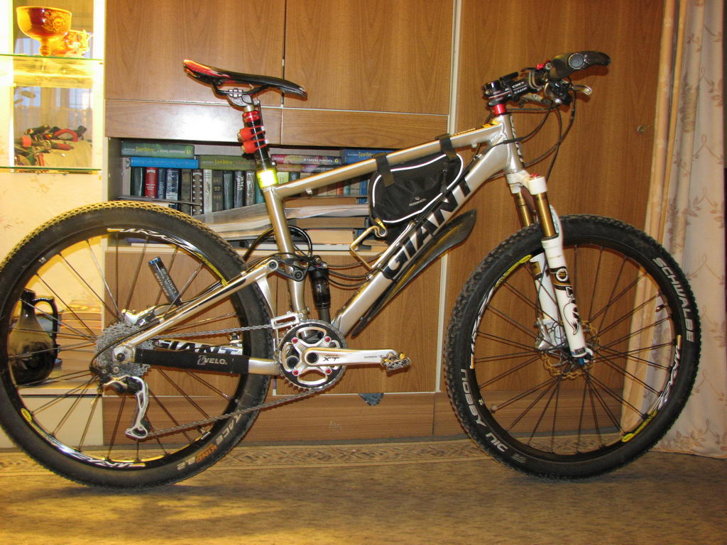

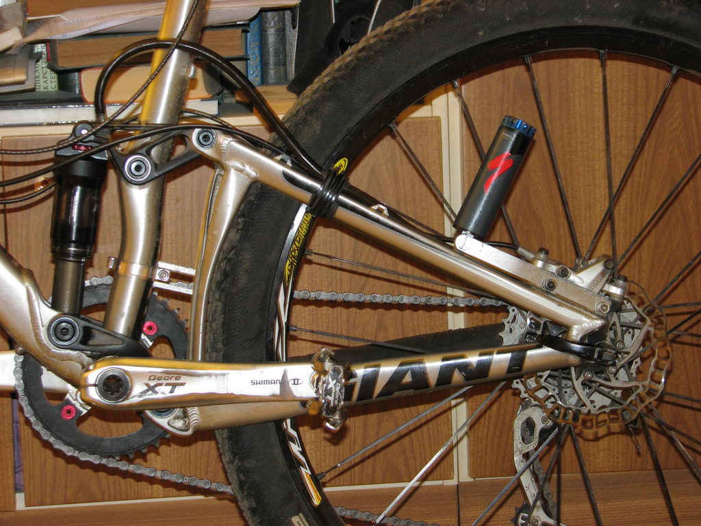

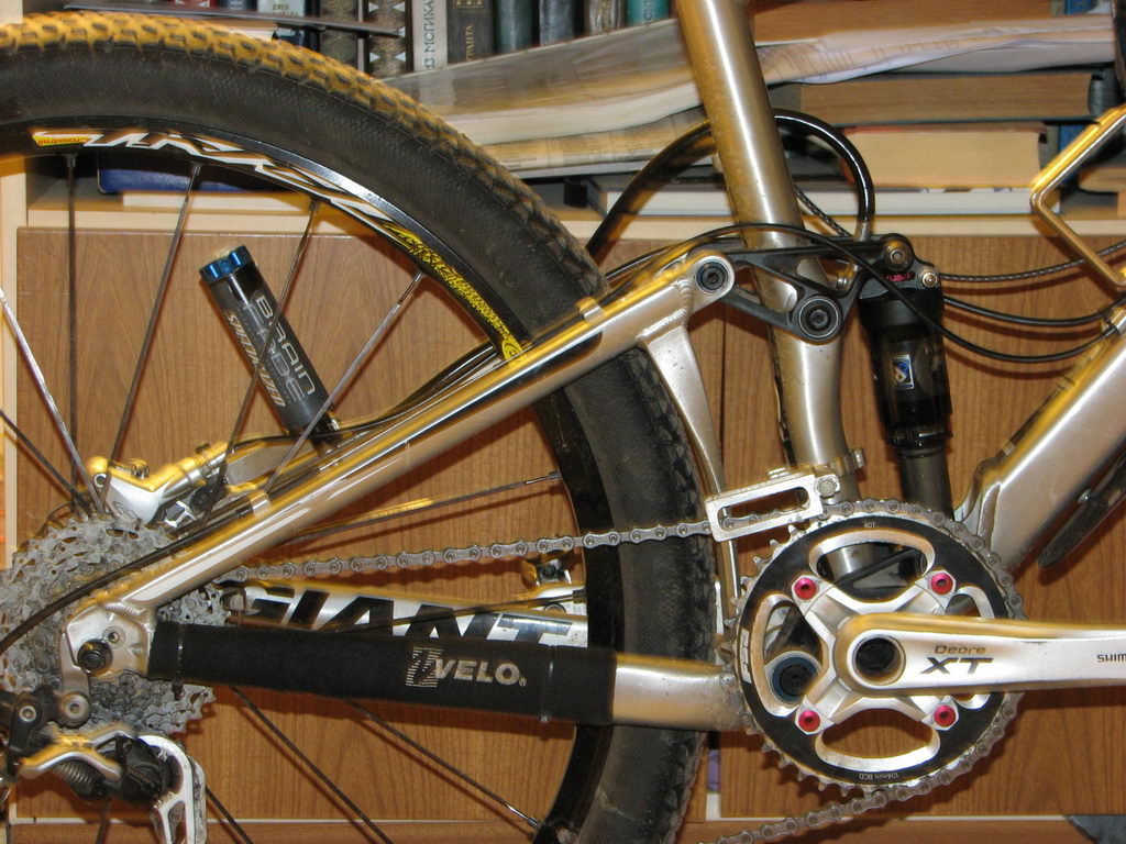

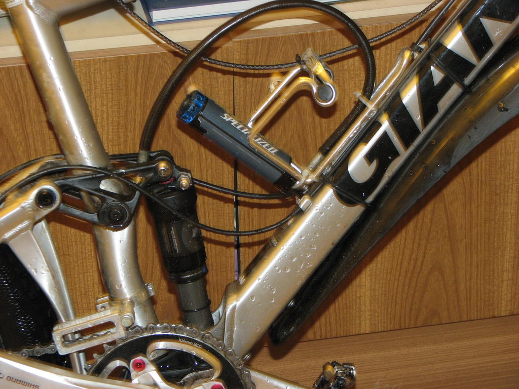

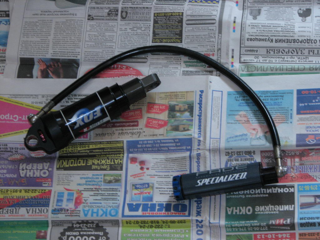

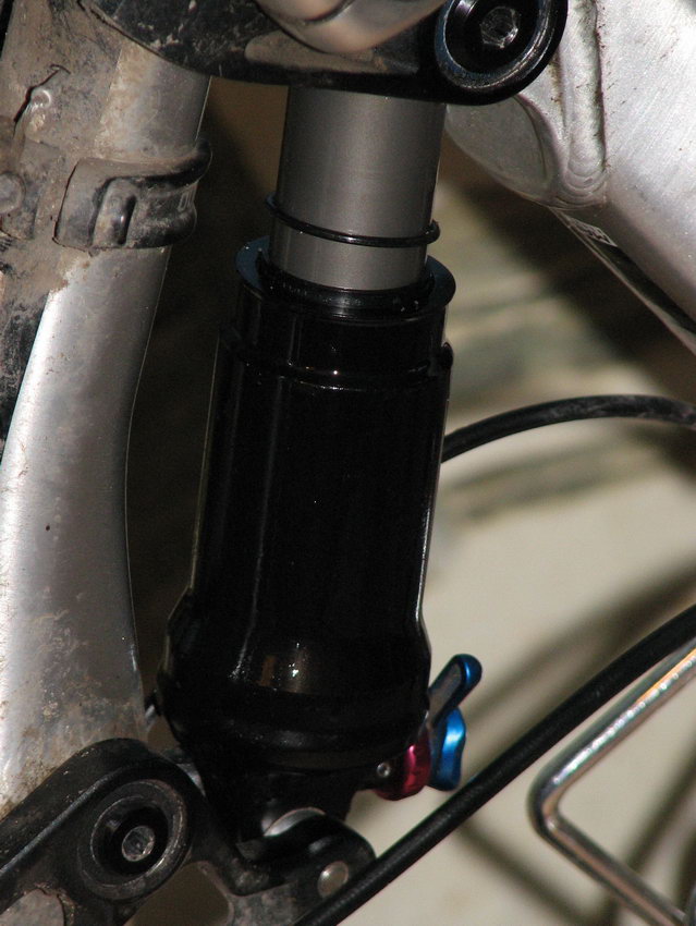

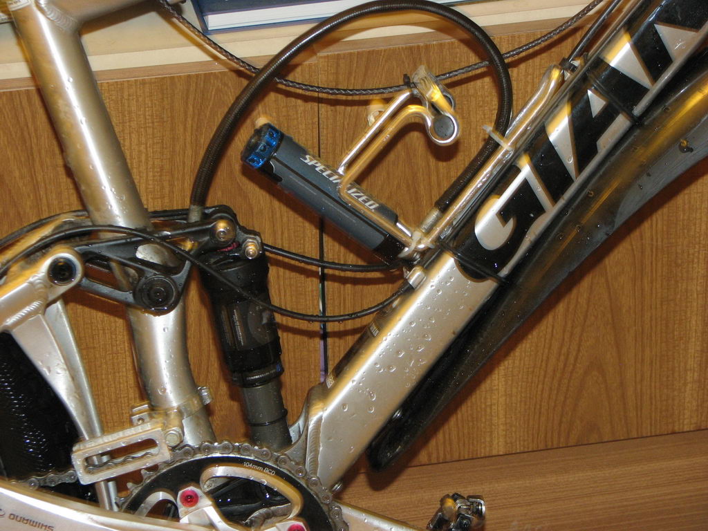

Я уже давно хотел опробовать работу спешевского амморта с «брэйном» на подвесах. Но «спеши» мне все никак не попадались.
А тем временем был и вовсе приобретен подвес, только иной, не «спеш», а Giant Anthem. Да, он, конечно же, хорош, и его подвеска «maestro» работает очень даже ничего себе, и даже пропедаль в стоящем на раме аморте RP23 ощущается жёстче, чем в амортах серии DHX.
Однако, в моем мозгу идея об автоматически срабатываемой платформе, засела очень глубоко, и все никак не отпускала. Я хотел узнать на опыте, как же все-таки работают эти аморты и вилки с «кишками» от «спеша» или их аналоги.
И вот первый шаг сделан, приобретена вилка FOX terralogic с картриджем, по работе очень напоминавшим фирменную систему «brain» от Specialized.
Покатал, попробовал, понравилось мне все это. И решил я приспособить подобное так же и в «хвост» двухколесному агрегату, дабы и там что б все включалось / выключалось само, без постоянного вмешательства с моей стороны.
В идеале, можно было бы просто прикупить спешевский фреймсет (раму с вилкой) и не париться далее, а просто катать, но… он все же стоит денег, а они мне сейчас нужны для иных целей, да и еще один байк, причем похожий, на уже имеющийся…, как-то было бы странно….
Так что я решил пойти по более дешевому пути. Хотел взять отдельно спешевский аморт с вынесенным отдельно бачком «брэйна», и потом этот самый бачок с мозгом прирастить к стандартному джайнтовскому аморту FOX RP23.
Первая попытка выхватить тушку спешевского аморта с «ибэя» провалилась, но я не оставил эту затею, и вот мне все-таки удалось приобрести заветный лот. Посылка приехала.
Однако, пока аморт ехал, я понял, что прирастить бачок будет совсем непросто.
Конструктив стандартного фоксовского аморта RP23 этого сделать не позволяет.
Хотел на данной печальной ноте завязать с этой затеей, но тут в голову пришла еще одна идея. Возникла мысль заменить аморт в раме целиком, на спешевский, с брэйном, вместо стокового.
Эта идея уже была более реальной, и аморт уже ехал.
А когда приехал, я понял, что он не того размера, какой требовался, и что вообще размеров 6.5х1.5 у спеша не бывает вовсе. Последовал очередной облом. Однако, он был не один, за ним топала и очередная идея.
Итак, аморт был у меня на руках, взят недорого, естественно б/у, а значит, он требовал переборки, звучное хлюпанье воздуха в масле это подтверждало.
Что ж, требовалось для начала перебрать аморт. Да, не вопрос. Надо, значит надо.
В тексте микс из моих фоток и найденных в сети.

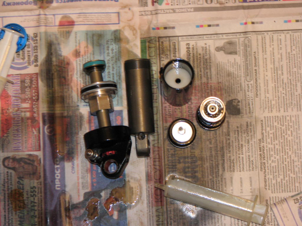

ПОЛНАЯ ПЕРЕБОРКА ВОЗДУШНОГО АММОРТИЗАТОРА SPECIALIZED-FOX FLOAT R с технологией BRAIN.
На самом деле, там все просто.
Имеем тушку.

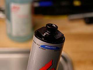

1. Спускаем главную воздушную камеру.
Откручиваем корпус главной возд. Камеру руками и снимаем.

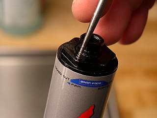

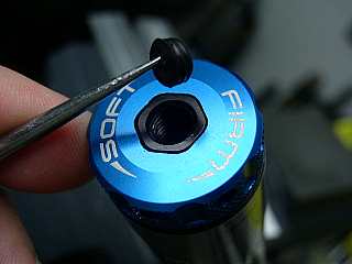

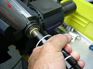

Извлекаем пластиковые заглушки из шестигранных гаек на конце штока аморта и на торце колбы брейна.

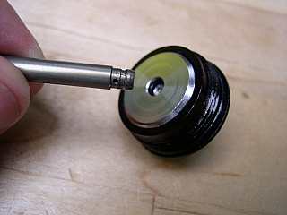

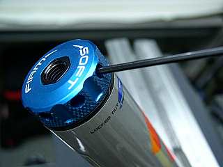

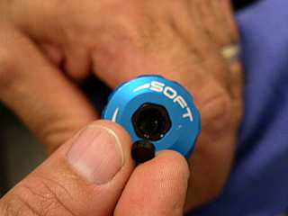

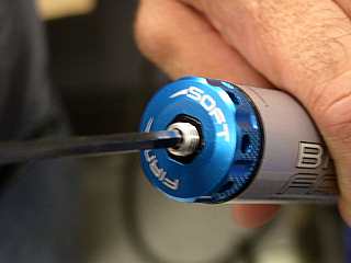

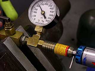

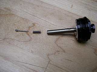

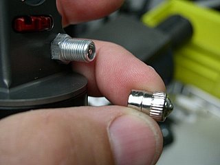

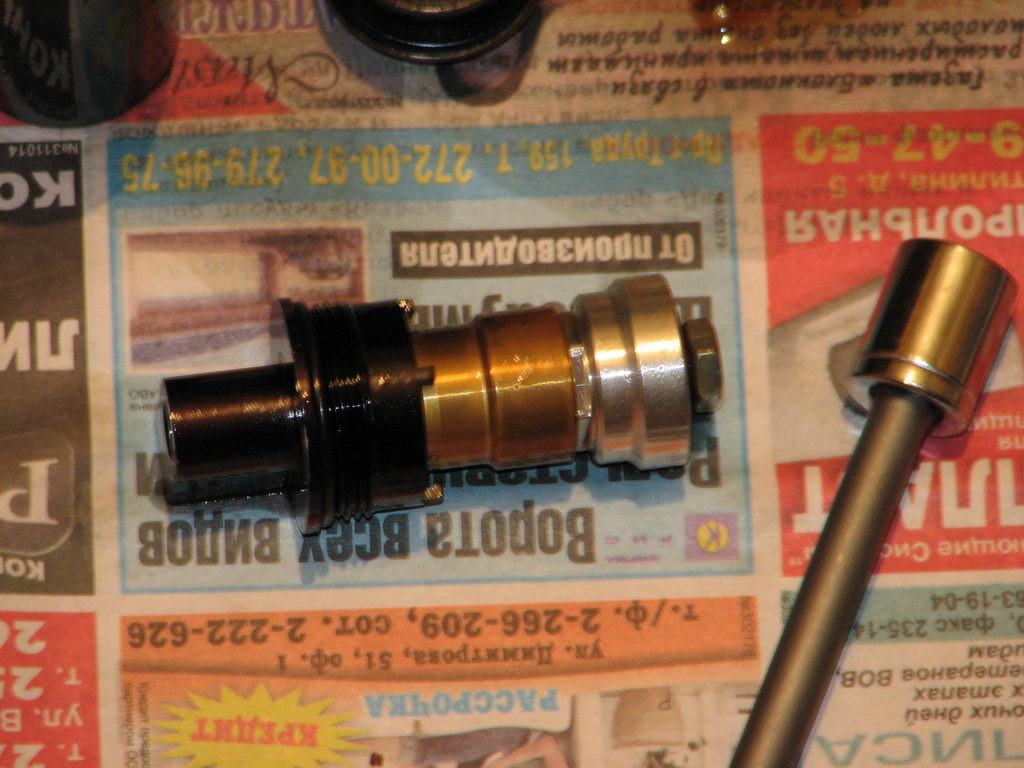

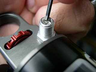

2. Потихоньку откручиваем шестигранную гайку на камере брэйна и спускаем из камеры азот. Слышим пшик. Так же отвинчиваем шестигранную гайку с корпуса штока, аккуратно, так как может пойти вспененное масло, в него же попал газ под давлением. В общем, стравливаем это давление везде.

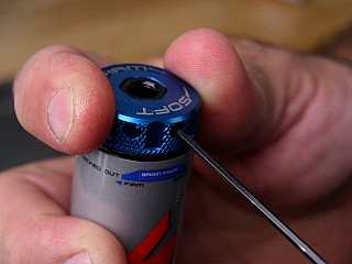

3. Под гайками есть резинки, их вынимаем. На камере брэйна снимаем синюю крутилку, вывинчивая винт-фиксатор.
Под ней шарики и пружинки, их не теряем.
Последний раз редактировалось KEEPER 25 янв 2013, 19:45, всего редактировалось 1 раз.
Сообщения: 3906
Phone: 8 930 011 55 51
Real Name: Виталий
Откуда: из Абсолюта
Re: Авторские технические инструкции по обслуживанию велосип
Сообщение KEEPER »

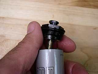

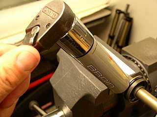

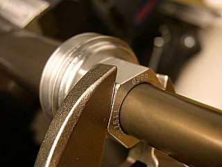

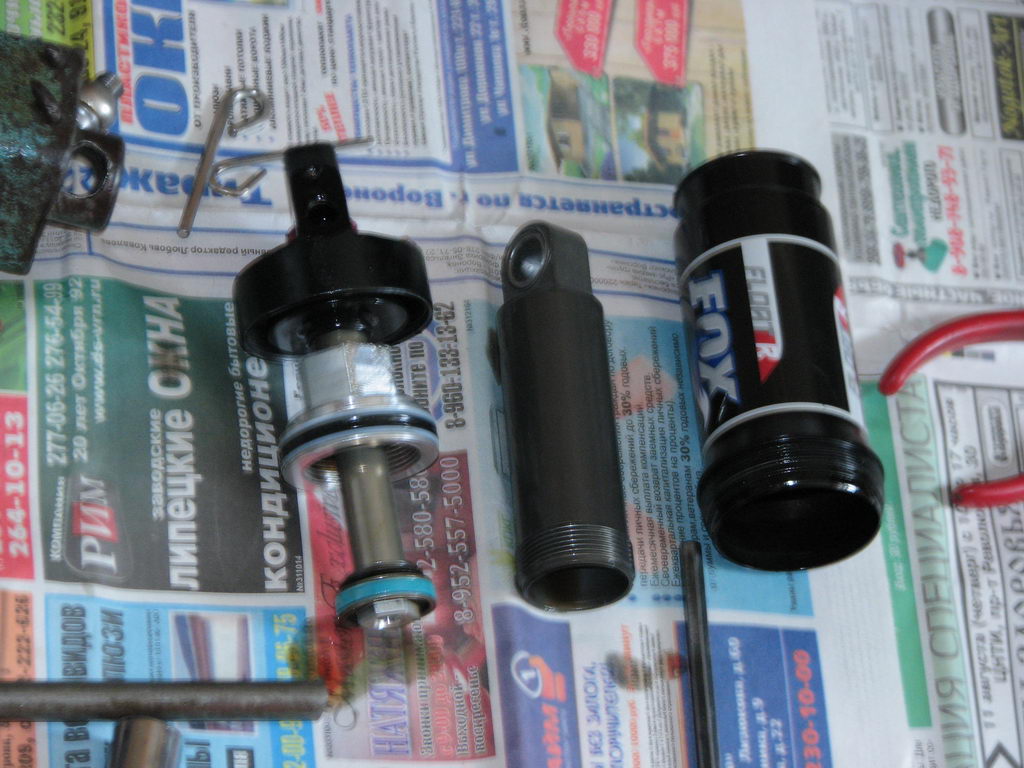

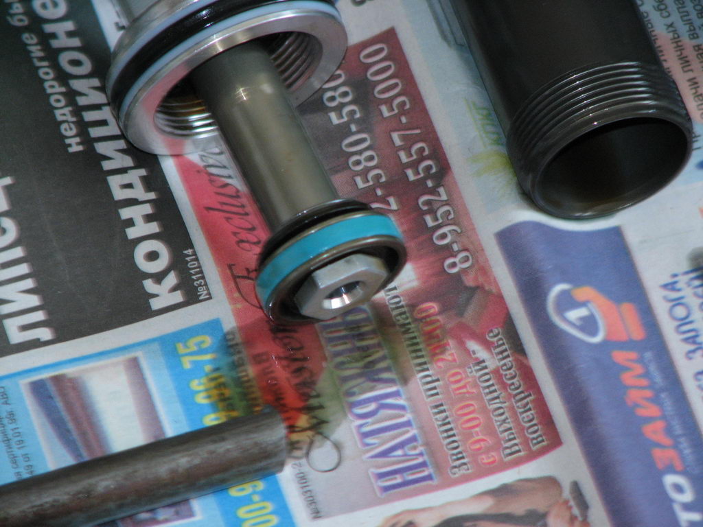

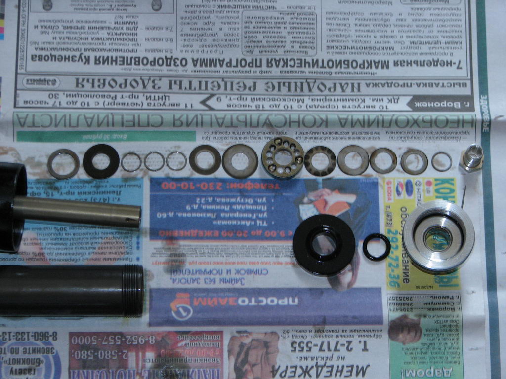

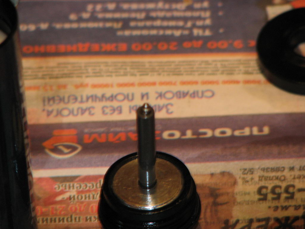

4. Далее откручиваем колбу штока аморта от серебристого основания с резинками, фиксируя шестигранник ключом и прутком ухо аморта на колбе штока.

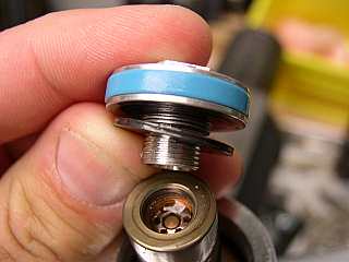

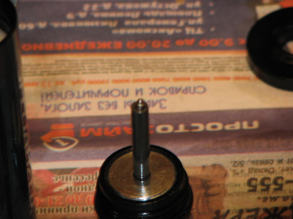

5. Снимаем колбу, под ней видим поршень на малом штоке с голубой уплотнительной резинкой.

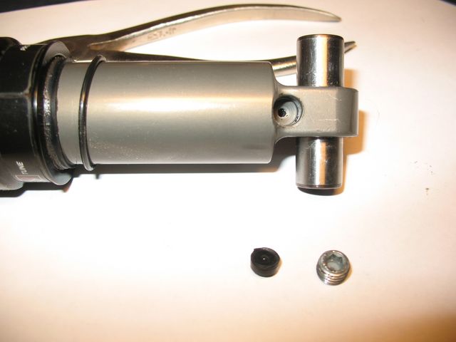

6. Кстати, в данном аморте не оказалось компенсационной камеры в большом штоке, а значит, нет там и плавающего поршня IFP. Собственно, эта камера переехала теперь в колбу брэйна.

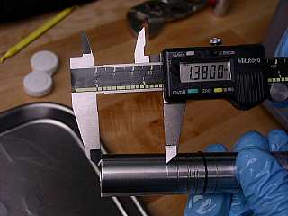

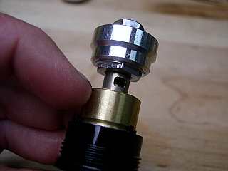

7. Я разобрал еще и сам поршень по шайбочкам, хотел посмотреть, как он устроен.

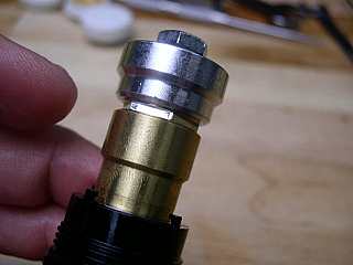

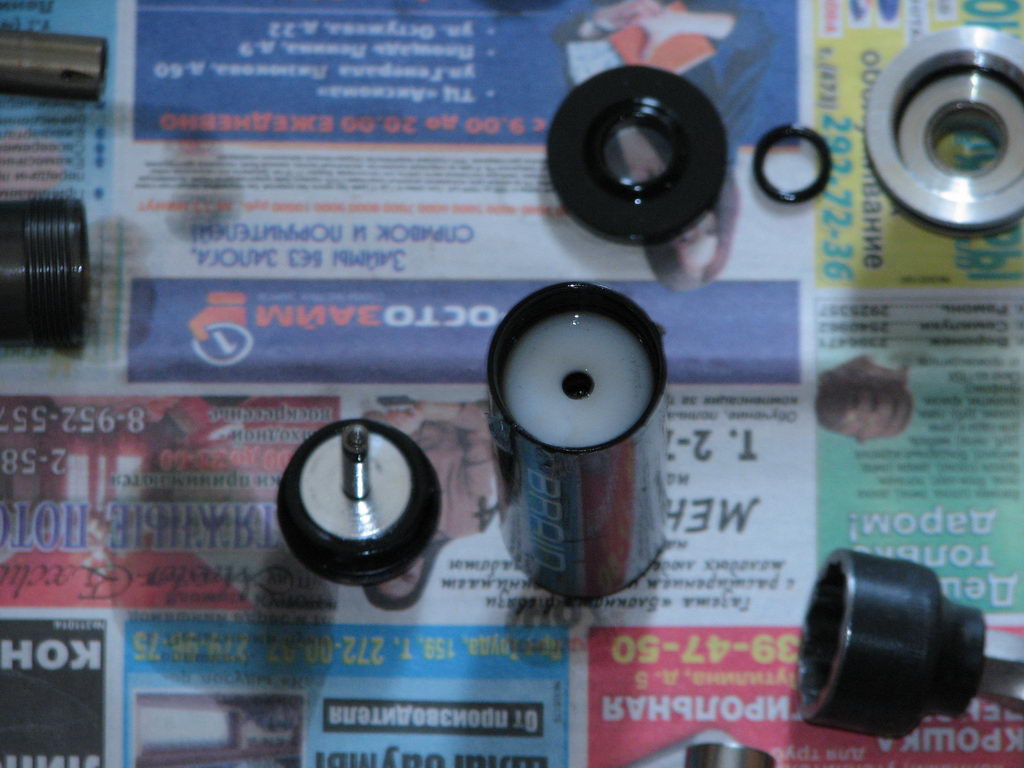

8. Головкой откручиваем крышку на камере брэйна, аккуратно вынимаем ее. Она вынимается вместе со штырьком настройки брэйна. На свободном ее конце упорная игла и пружинка, их не теряем.
9. А вот там (в колбе брэйна) как раз и наблюдаем белый пластиковый плавающий поршень IFP.
Последний раз редактировалось KEEPER 25 янв 2013, 20:35, всего редактировалось 2 раза.
Сообщения: 3906
Real Name: Виталий
Откуда: из Абсолюта
Сообщение KEEPER »

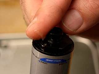

10. Зажимаем колбу брэйна в инструмент для работы с круглыми деталями, и откручиваем другую ее часть, вынимаем сам бронзовый инерционный клапан брэйна. Его работа должна быть плавной, без рывков, что собственно я и наблюдал.
11. Можно еще отвинтить гидролинию, так как промывать от старого масла придется и ее.
12. Собственно, вот и вся разборка аморта.
А теперь его надо собрать обратно.

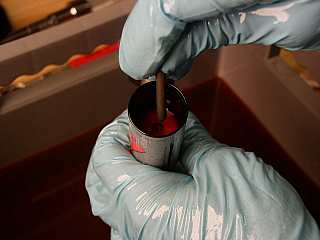

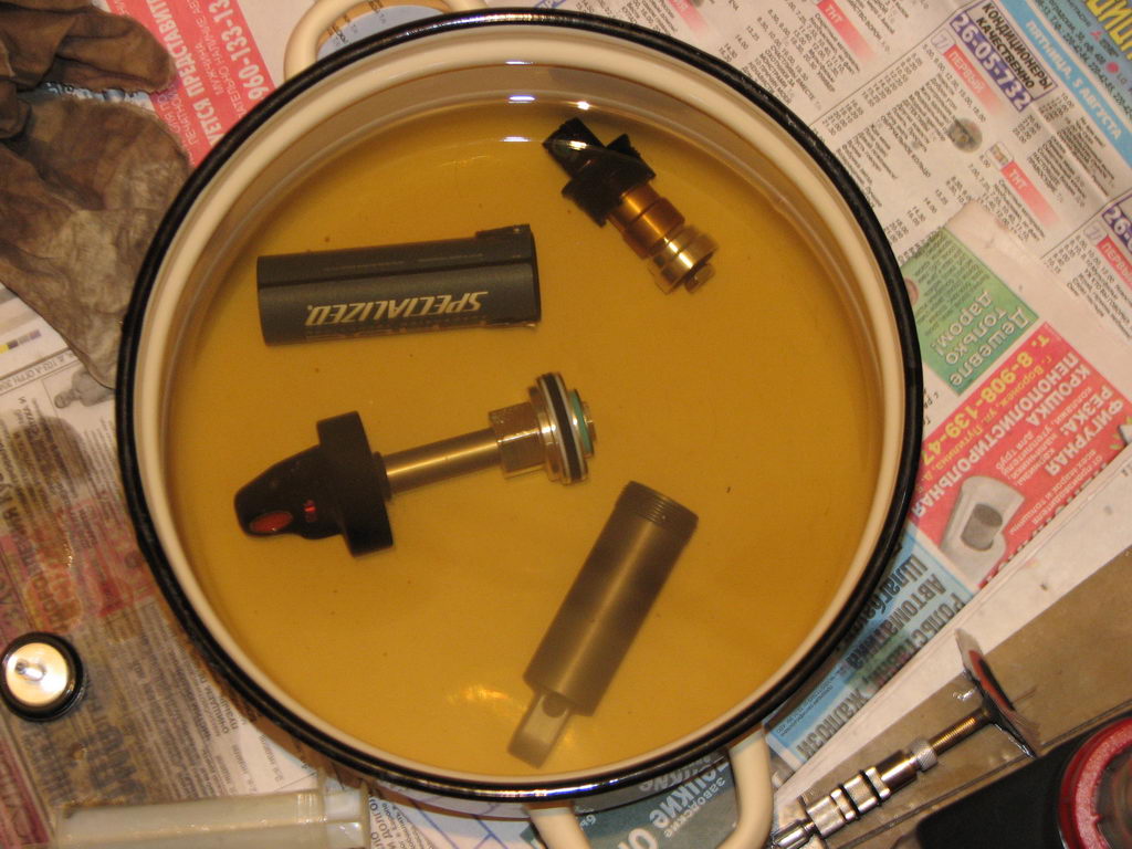

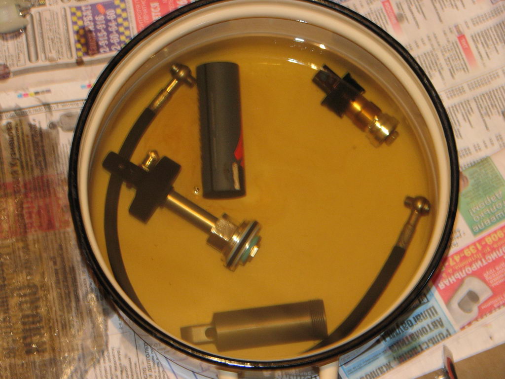

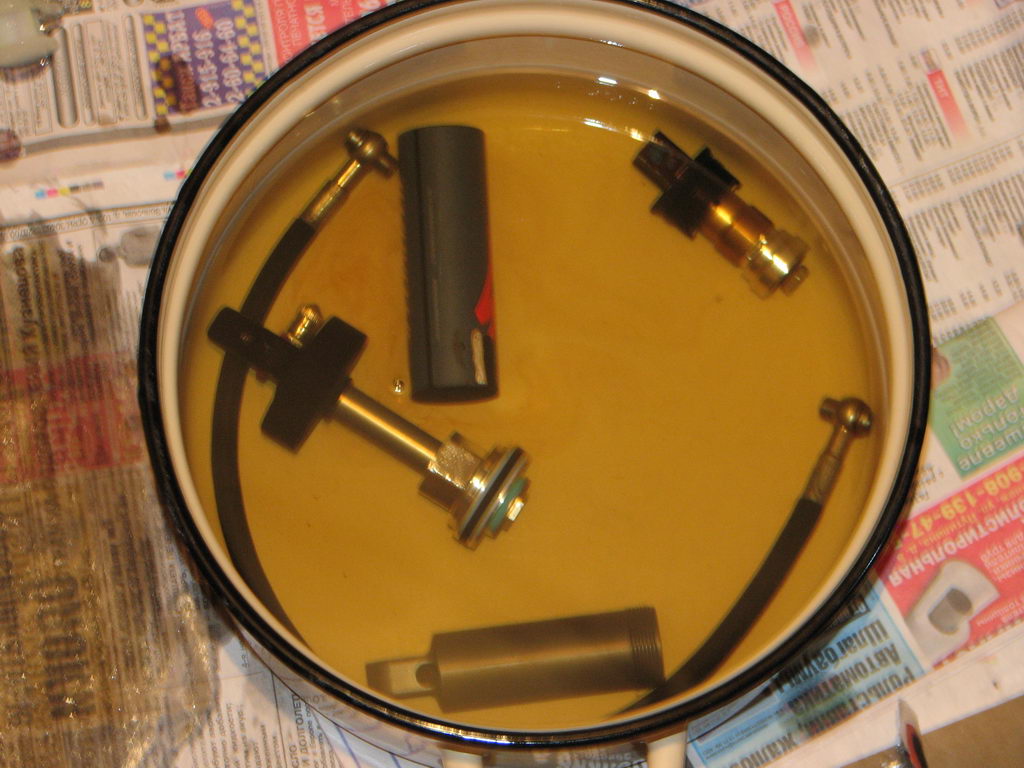

1. Собственно все части промываем от старого масла.
2. Надо собрать все так, чтобы масло было там, где надо, а воздух должен отсутствовать там, где ему быть не полагается. Для этого все части я погрузил в масляную ванну. Звучит впечатляюще, но у меня масла хватило только на кастрюльку, вернее даже на полкастрюльки. :lol:

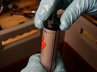

3. В общем, скидываем все туда, болтаем, снова болтаем, опять болтаем, жмакаем, мацаем, бултыхаем, одним словом, удаляем отовсюду воздух, чтоб его нигде не было.
4. Затем самое веселое, надо скрутить весь этот конструктор вместе..., прям в кастрюле, не вынимая его из масла. Но почему? А чтобы воздух не попал куда не надо. Только и всего. :ROFL: :crazy:
5. Это занятие было самым нудным, трудным и долгим. Наконец все удалось собрать, не с первого раза, нет…, а со второго, и спустя пару-тройку часов.
6. В колбу брэйна плавающий поршень на заданную глубину надо вставить заранее, перед погружением в масло. В найденной инструкции дается величина глубины погружения поршня в колбу 1.38 дюйма или 35 мм. Я попробовал выставить эти данные, но у меня поршень уперся в механизм брэйна на глубине где-то 33-32 мм. Не знаю, может аморт у меня иной. В общем, я решил погрузить поршень на глубину в 30 мм, чтобы он чуть не доходил до механизма брэйна в колбе, и не упирался в него.
7. После того, как гидролиния прикручена к обеим частям, толстый шток вкручен на место (от руки), и механизм брэйна так же вкручен в колбу, с выставленным в ней поршнем, вставляем резинку затычку в низ толстого штока (около ушка) и затем завинчиваем шестигранную гайку. Перед этой процедурой надо точно убедиться, что в системе нет воздуха. Для этого я как раз так долго ее и прокачивал. Удалось сие проделать не с первого раза.

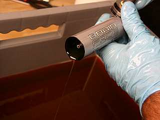

8. После завинчивания гайки с резинкой на штоке аморта, все достаем из масла, но так, чтобы в колбе брэйна над белым поршнем было масло. Поршень должен быть в масле, ниже его уровня.

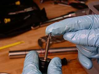

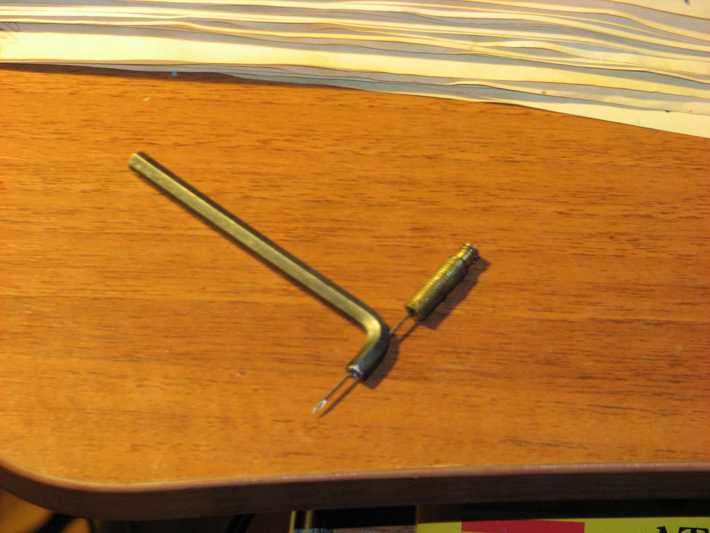

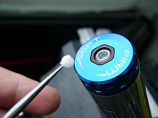

9. Затем берем стерженек иглой и пружинкой (игла и пружинка предварительно смазанные консистенткой, дабы не выпали) и вставляем его иглой вниз, в отверстие в белом поршне. Стержень проталкиваем вниз до упора.
10. Все, теперь лишнее масло над поршнем можно слить, воздух в систему не попадет.
Последний раз редактировалось KEEPER 25 янв 2013, 20:08, всего редактировалось 1 раз.

11. Крышку (черную) навинчиваем на камеру брэйна. Отверстие в ней должно совпасть со стержнем, так как при ввинчивании крышки, он туда и войдет другим концом.
12. Теперь все соединения затягиваем ключами более плотно, так как в масле мы все притянули от руки.
13. Крепим синюю крутилку настройки платформы к бачку брэйна, вставляя пружинки и клик-клик-шарики на свои места.
14. Вставляем резинку-затычку и сверху шестигранную шайбу, затягиваем ее.
Далее заполняем брэйн-камеру азотом.
Ага, щ-щаз. Размечтались. :lol: Не азотом, воздухом в нашем случае через подобную приспособу.
Я вклеил иглу от шприца в корпус ниппеля, и просверлил шестигранник.
15. Вставив шестигранник в гайку, через отверстие в нем вставляем в шестигранник иглу, и прокалываем резинку-затычку. Соединяем с насосом ВД все это дело, и дуем 200-250 псей внутрь компенсационной воздушной камеры, в колбе брэйна. Затем поджимаем шестигранником гайку сильнее, и только после вынимаем иглу. Если не подтянуть резинку, то воздух выходит из камеры, а так он остается внутри, в компенсационной камере.

16. Далее надеваем корпус главной воздушной камеры на аморт, затягиваем его от руки, накачиваем главную камеру и все. Аморт собран.
Можно ставить на байк.
Ан нет....
Низзя! Никак! :shock: :lol:
Он же другого размера (7.25 дюйма) против 6.5 у стокового! :shock: Его ж не вкорячить. :( :%)
А нафига я его перебирал?! :%) :shock: :O:
Как же быть-то? Как, как? Очередная идея вовсю ломится ко мне в голову, а я и не замечаю ее. :ROFL:
Да, он длиннее и по штоку, и по длине корпуса воздушной камеры, и нам надо сжать его до требуемых размеров, чтобы всунуть в раму, а так же зафиксировать его в новом размере.
Как? Вот в чем вопрос.
Ответ, очень просто, все ужимается воздушной камерой нужного размера. У меня как раз такая завалялась, старая, какую я менял раньше на стоковом аморте.
Возник вопрос, но длинный шток при разжатии аморта должен был бы долбить по дну камеры, так как она короче стала. И есть ответ, а негативка на что?
Без нее, да, шток ломился бы в днище корпуса возд. камеры, а вот с ней этого не случится.
Она-то и не даст долбить штоку по камере. Просто, будет удерживать его в не до конца разжатом состоянии, то есть как раз в нужном нам размере. Ну и что, что он не до конца разожмется и не даст, к примеру, полных 50мм хода по штоку, но ведь нам они и не нужны. Надо только 38. А с этой задачей аморт, с другой малой камерой, справится на ура. Поменял камеру..., попробовал....
Все сработало, ура!
Вот теперь аморт можно действительно ставить на байк. Теперь он нужного размера, даже полностью накачанный. Ход его на разжатие ограничивает негативка в новом коротком корпусе воздушной камеры.
Вот и все, я, наконец, осуществил свою задумку собрать Антем на брэйнах спереди и сзади. :Yahoo!:
И поехал я на получившейся шайтан-арбе покатать по лесам, по горам.... Но это уже другая история. :)

В общем, покатался я на получившейся "шайтан-арбе" аж целых четыре раза, и понял, что толком ничего не понял в работе спешевского аморта. :lol: :%)
Я-то на натуральных спешах не катал ни разу, так что сравнивать не с чем, по большому счету.
В итоге, получалось из того, что я успел заметить следующее: при полностью распущенной подвеске подвес вел себя, как и положено подвесу, катил мягко. А вот при закручивании платформы ощущения начинали смазываться. При небольшом закручивании платформа как-то не ощущалась, а при достаточном, теперь уже работа подвески была странной, какой-то дубовой, невнятной.
Я списывал все это дело на загустевание остывшего на морозе масла. И такой эффект имеет место быть, да.
Собственно, с "терраллоджиком" от Фокса на морде наблюдалось тоже самое. На морозе масло остывало, и приходилось распускать платформу, так как вилка малость начинала бить по рукам, страгивалась явно с усилием, и не так чутко, как в тепле.
Примерно так же обстояли дела и с амортом. Подвеска срабатывала, но страгивалась еще более ватно, чем вилка. Остывшее масло делало свое дело.
Изменила мои представления обо всем встреча Димы-Ведмеда, на очередной покатушке. Упор им был сделан на месте расположения колбы брэйна.... Ведь клапан-то оказывается не зря инерционным прозвали, и на заднем пере его поселили не просто так. :lol:
А мужики-то не знали.... (эт про меня). :lol:
От удара при наезде на препятствие, клапан смещается вниз,
вернее по инерции остается на месте, а подпрыгивает вверх вся колба вместе с задним пером, на каком она и сидит. Смещаясь вниз, он (клапан) и открывает свободный ток масла по контуру. При статике (плавной езде), возвращается на место посредством пружинки, благополучно запирая свободный ток масла.
Так что я подумал, все прикинул, почесал репу (спасибо Диме, а я-то поначалу значение данному факту и не придал, что место тоже имеет значение), и "легким движением рук" расположил аморт (колбу брэйна) уже более классически, "по спешевски", на заднем пере.
Теперь осталось прокатиться еще раз, и все проверить снова. :twisted:
