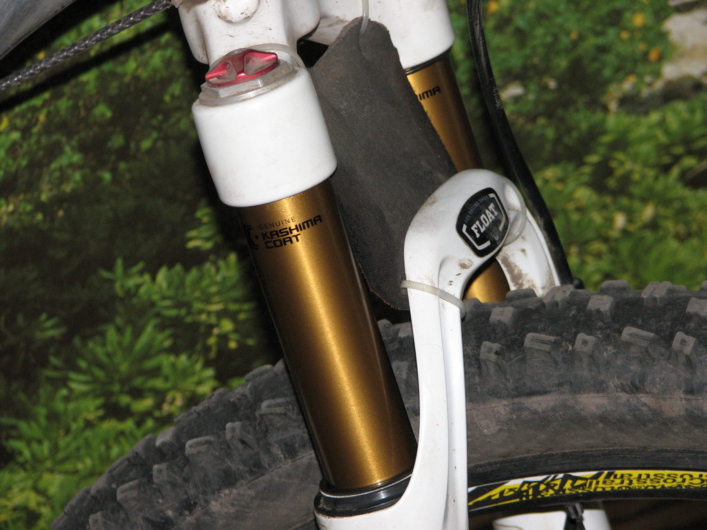

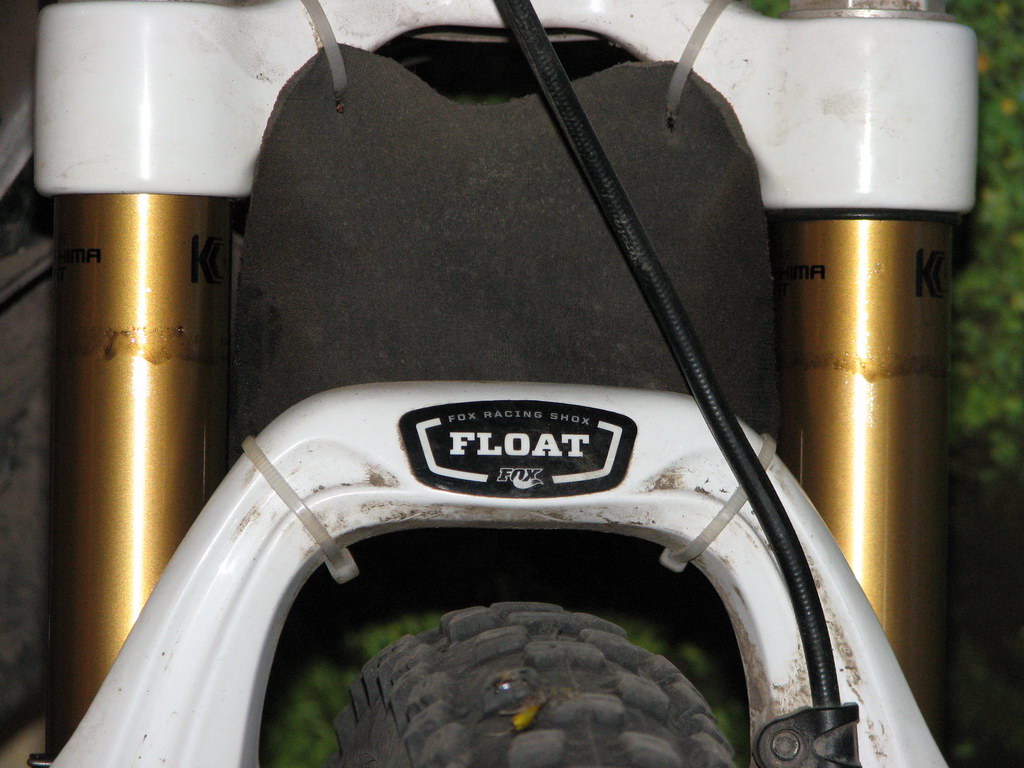

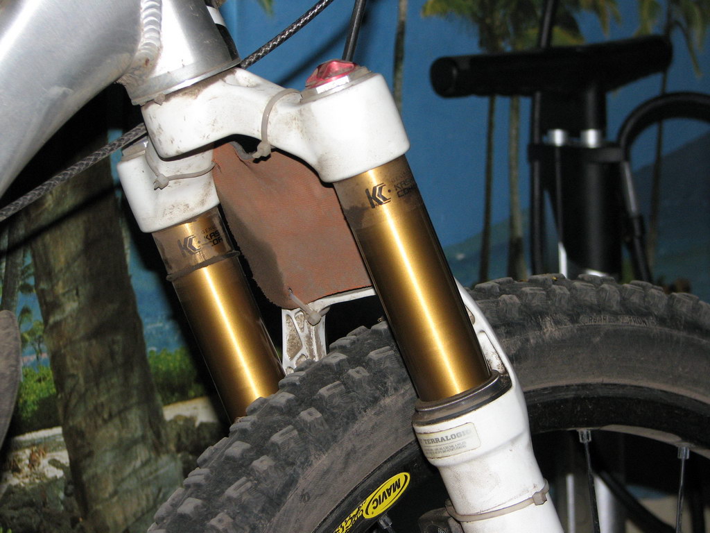

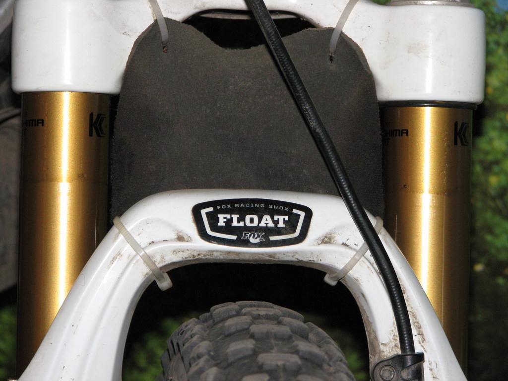

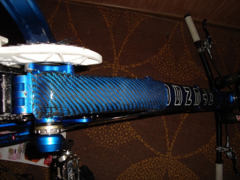

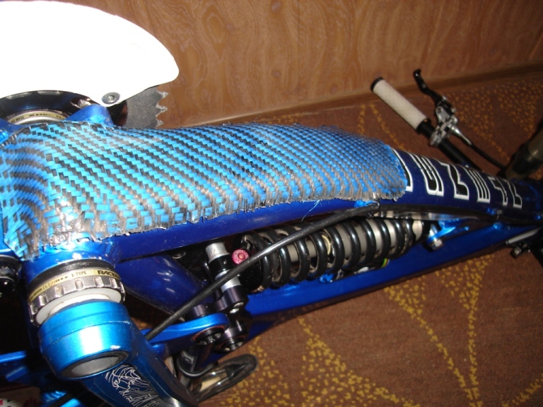

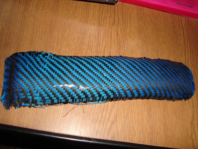

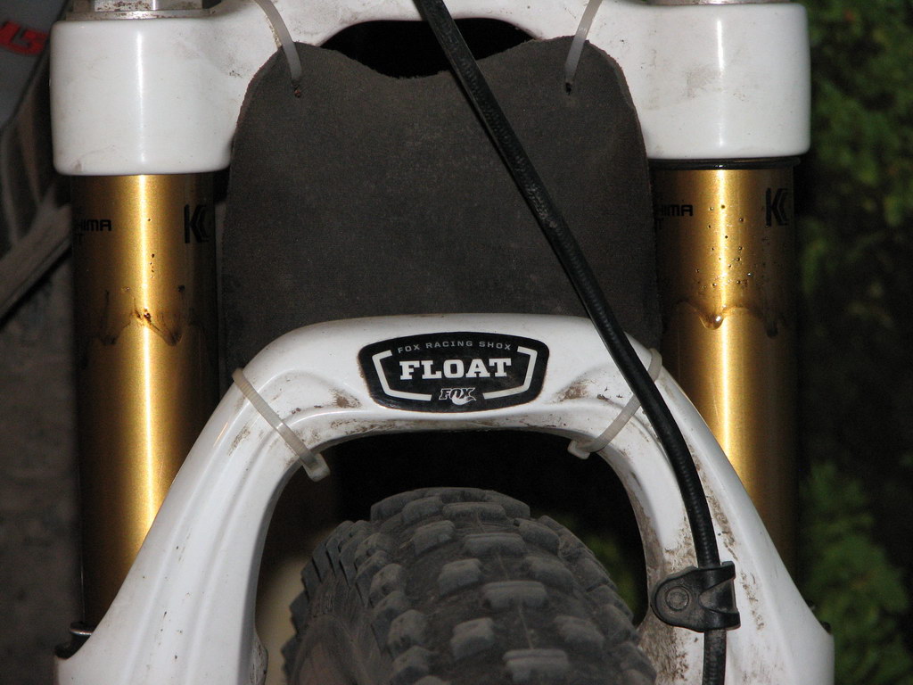

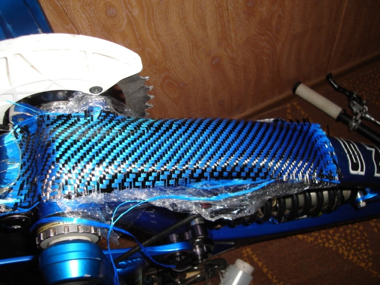

Начал изготовление карбоновых щитков на раму, кому будет интересно распишу весь процесс
На фото пока только необработанная грубая заготовка

Re: Авторские технические инструкции по обслуживанию велосип

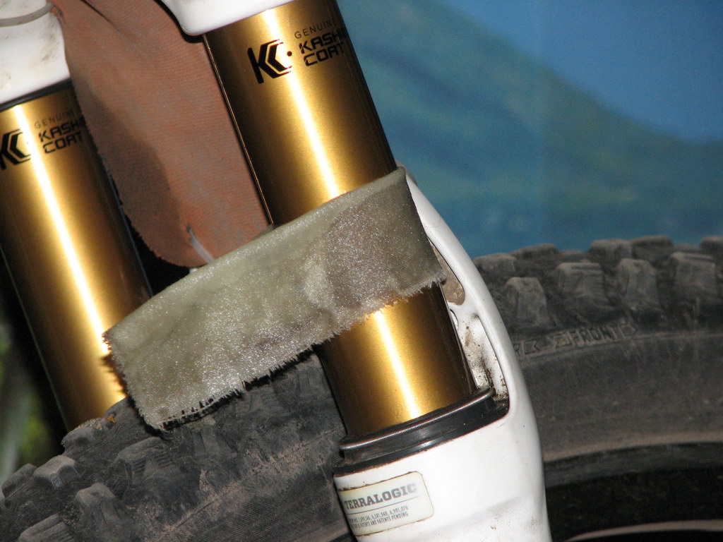

Jbandit, неплохо, неплохо
, а чем давил все это к раме, чтобы сие форму по трубе приняло просле просмоления слоев? Или чисто размял пальцами, и оно само прилипло и осталось в нужном положении? Что-то мне думается, что материал на фото довольно жесткий, и сам без нагрузки плотно по трубе и каретке не приляжет, как того требуется, а распрямится, хоть и не до конца. Прокомментируй сие, плз. И что это за моток чего-то черного на первом фото?
И еще меня останавливал в этом вопрос, как потом все это фиксировать на раме (чем), когда заготовка подсохнет и примет финальный вид, если, например, нет всяких там "болтиков под фляги" снизу на трубе? Не скотчем же клеить?
Уже продумал этот момент?
- Сообщения: 687
- Зарегистрирован: 09 окт 2009, 13:07
- My bike: intense 951 boxxer hope tech M4 mavic 321d
- Phone: 89081391924

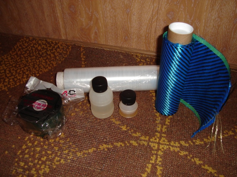

Сначала пропитал слой потом наложил его на раму (точнее на подстилку из пищевой пленки), материал (карбоновая ткань - грубо говоря тряпка) посло того когда пропитана смолой довоьно легко принимает нужную форму и держит ееKEEPER писал(а):Jbandit, неплохо, неплохо , а чем давил все это к раме, чтобы сие форму по трубе приняло просле просмоления слоев? Или чисто размял пальцами, и оно само прилипло и осталось в нужном положении?
Материал - тряпка, потому и легко принимает и держит форму.KEEPER писал(а):Что-то мне думается, что материал на фото довольно жесткий, и сам без нагрузки плотно по трубе и каретке не приляжет, как того требуется, а распрямится, хоть и не до конца. Прокомментируй сие, плз.
Черное на фото это двусторонний скотч....на нем собственно и будет держаться щиток, как показали предварительные испытания - держится очень крепко. Еще есть вариант с пластиковыми хомутами - но если честно он мне не очень нравиться. Щиток делает в качестве крыла от камней...а не для того чтобы на него садиться на камни)), хотя я думаю он и это выдержит, заготовка получилась довольно жесткая.KEEPER писал(а):И что это за моток чего-то черного на первом фото?И еще меня останавливал в этом вопрос, как потом все это фиксировать на раме (чем), когда заготовка подсохнет и примет финальный вид, если, например, нет всяких там "болтиков под фляги" снизу на трубе? Не скотчем же клеить? Уже продумал этот момент?
На подходе заготовка на перо, чуть позже выложу фото

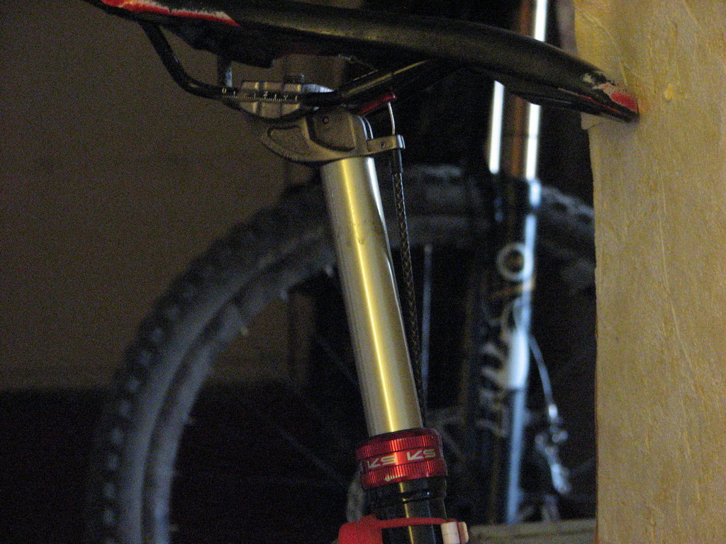

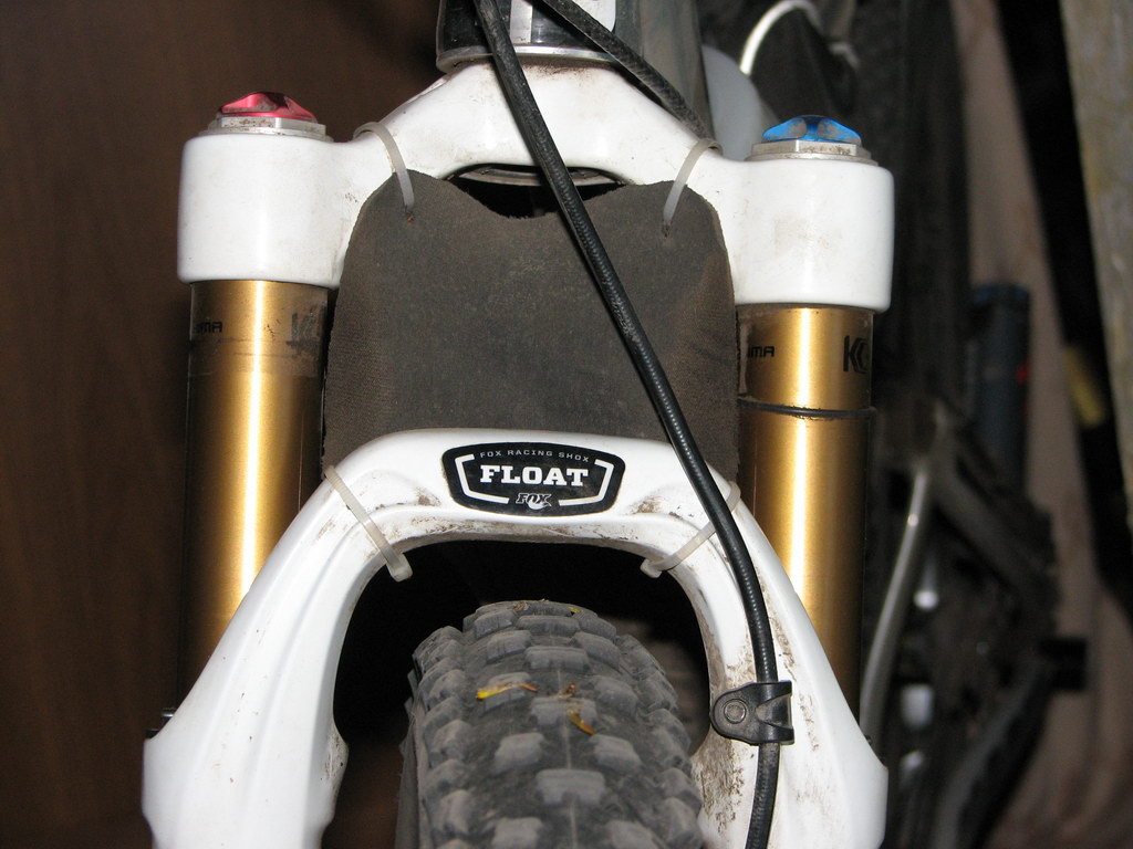

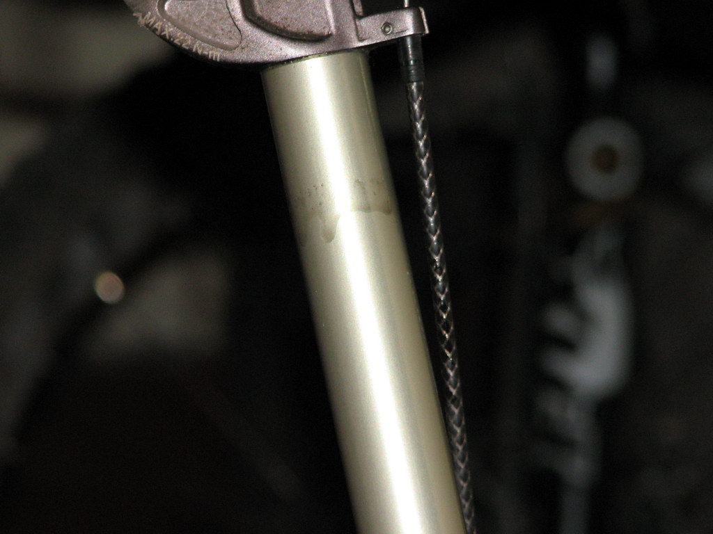

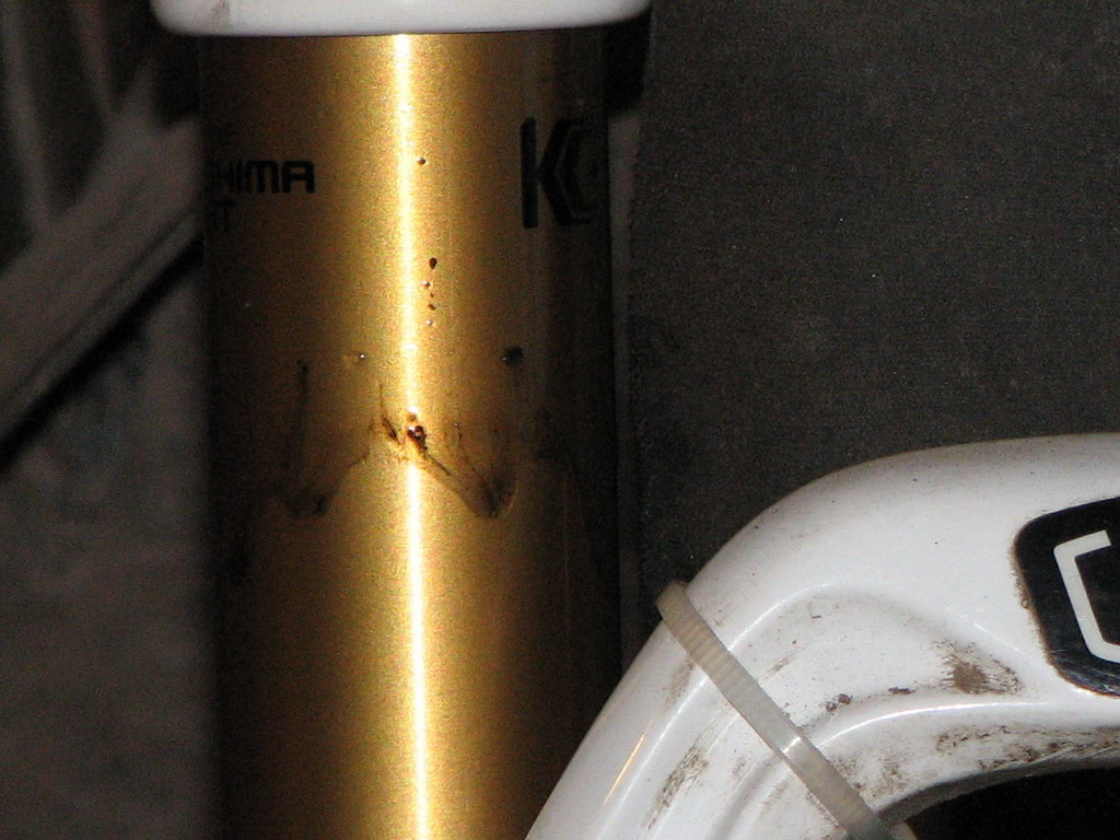

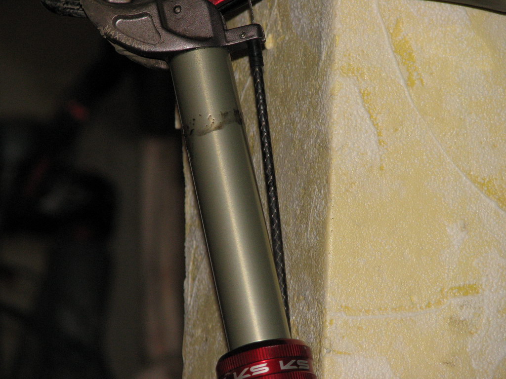

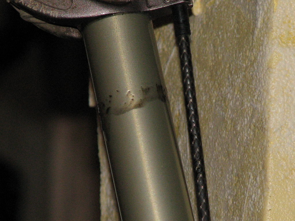

Можно конечно просто катать на вилке и потом менять масло в штанах. Если эту процедуру проводить вовремя, то никаких проблем возникать не должно.
Но…, раз попробовав кое-что еще, я решил поступать иначе.
Кому-то это может показаться дополнительной заморочкой, не стоящей того, но…, кто знает.
Итак, еще одна рекомендация от меня по уходу за вилками, амортами и пр. подобным стаффом перед очередным выездом.
Классно покатались, приехали домой, устали и все такое.
И вот как выглядит вилка после покатушки. Пыльновато немного, правда? Не вопрос, протрем и все станет снова чистым. Да неужели?
Я тоже так думал до некоторого времени.
А теперь самая заморочка.
Смачиваем тряпицу вилочным маслом любой вязкости, неважно, и наносим его на ноги вилки. Теперь пару раз сжимаем вилку.
И что мы видим? Оп-па.
Неожиданно, правда? Откуда же все это взялось? Из-под пыльников, из под них родимых.
Подобное я проделал и с подседельником. Та же история. И это картина после первого раза.
Но не страшно.
Протираем все сухой тряпкой и повторяем процедуру со смачиванием ног вилки маслом.
Вот что имеем после второго сжатия вилки и подседельника. Уже лучше, верно?
Но не страшно.

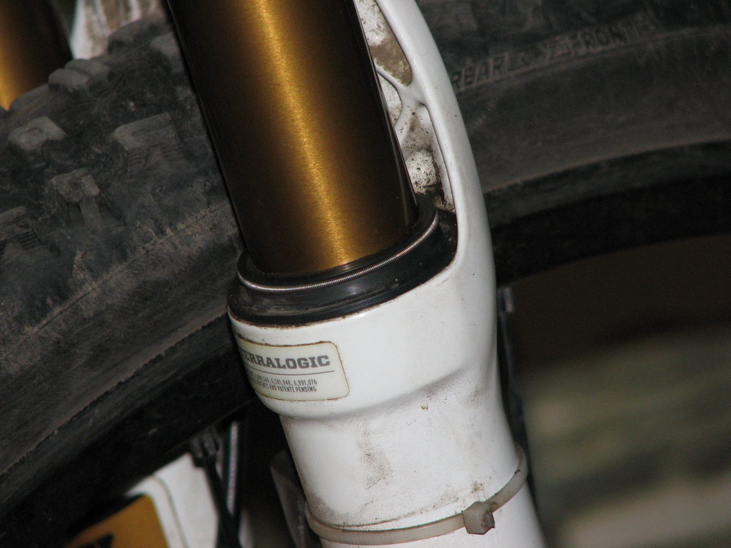

Ну, и проведем сие мероприятие еще раз. Протрем, смажем, сожмем, посмотрим на результат
(вооот, теперь хорошо), и еще раз протрем.
И только теперь, действительно, чисто.

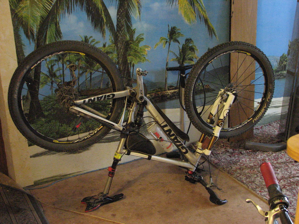

Ну и напоследок перед выездом я переворачиваю байк минут на 10-15, пока собираюсь, наряжаюсь, чтобы масло в вилке протекло и попало куда ему надо. Полагаю, что такая недолгая процедурка (около 5 минут) существенно продлит срок работы вилки, и так же улучшит ее работу во время покатушек (к стати это действительно работает, так как все внутри смазано, вилка становится более плюшевой, после проведения данной процедуры).
Ну, а как поступать, решаете вы и только вы.

KEEPER, а какой вязкости было вилочное маслице? Я так понимаю жидкое аля 5w?
Купи сначала шлем. (с) Иноков
это ты о чем конкретно и про какую вилку, если про вилку конечно, и про какую процедуру?Dimbbass писал(а):а какой вязкости было вилочное маслице?
В вилки вообще-то идут разные масла в разные места, в штаны одно, в картридж другое.
- Сообщения: 756
- Phone: 8-980-247-6365
- Real Name: Димка
KEEPER, сорри, непонятно спросил) Я про :
Где ты рассказывал как из-под сальничков достать говна. Несколько удивился и думаю приобщиться к такой технологии))Да неужели?Я тоже так думал до некоторого времени.
А-а-а, понятно теперь.
Ну, там все просто, масло пользовал то, какое было под рукой. На тот момент была во всех шприцах пятерка, ею и поливал. Будет семерка, можно семеркой, 2.5, можно и им. Ну 10-ка и 15-ка вряд ли уже, так как они не так часто нужны. Можно конечно и 10-кой..., если есть. Да любое пойдет, лишь бы вилочное масло.
Я одно время вообще отработкой мыл, слитой из картриджей вилок и затем отстоянной в емкости до получения прозрачности объема (все взвеси оседали на дно). Пусть оно было и смесью, но чистой, только фирма-производитель масла была одна, для масла в штанах и в картридже, а то вдруг кто там что свое в присадках намешал.
