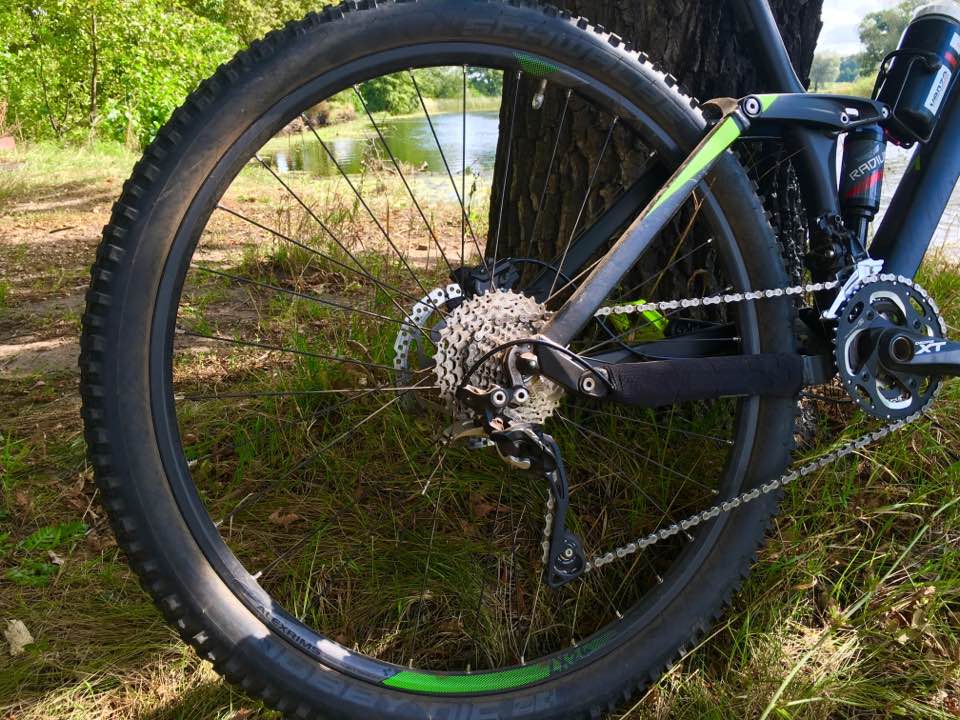

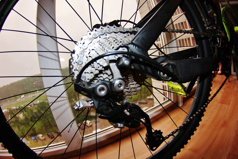

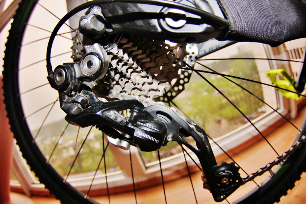

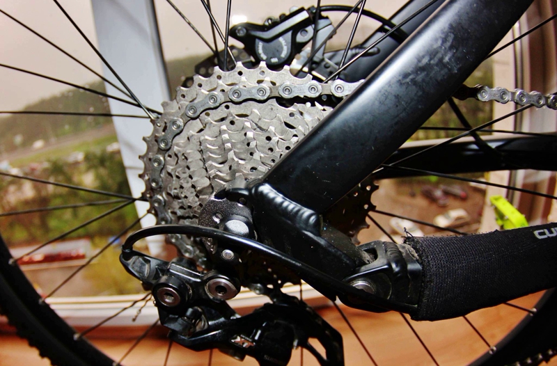

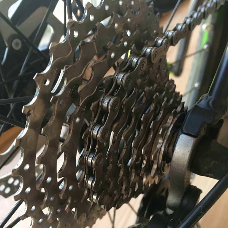

- Сообщения: 661
Re: Смазко
Я третий сезон катаю на вареной цепи и пока очень доволен . В среднем за сезон проезжаю 2000 км , без фанатизма . Катаю круглый год . Зимой катаю не ниже -10С . Из своих наблюдений могу сказать, что после первой варки цепь зашелестела после 130 км , после второй варки прошла почти 300 км , сейчас варю не чаще 450-500 км , цепь даже шелестеть толком не начинает , я ее уже отстегиваю , промываю в бензине Галоша и варю в косметическом парафине и воске . Воск добавляю не более 8-10 % В дождь и слякоть не катаю .
- 14141928_1402229409792634_9113351258282222546_n.jpg (127.13 КБ) 18726 просмотров
- 13235365_1314552051893704_1847302667728276812_o.jpg (442.82 КБ) 18726 просмотров
- 13072662_1300503309965245_8193402989942144321_o.jpg (388.9 КБ) 18726 просмотров
- 13064669_1300503223298587_1549071711776839912_o.jpg (372.67 КБ) 18726 просмотров
- 13054998_1300503389965237_8054467771646624897_o.jpg (564.59 КБ) 18726 просмотров
