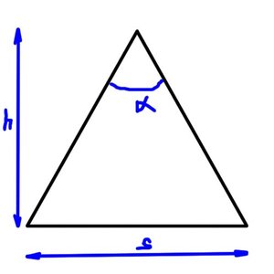

SDA, ты привел формулу силы света. Зачем она тебе для рассчета следующего?
Из последующей реплики я понял, что тебе нужно посчитать диаметр засветки на расстоянии 10 м при угле излучения 1 градус.
По свойствам равнобедреного треугольника получаем:
угол бетта по условию = 1 градус
угол альфа=(180-1)/2=89.5 градусов
По свойствам биссектрисы при известной ее длине и том, что стороны a=b получаем:
10=(2ab*cos(1/2))/2a
10=b*0,99996192306417128873735516482698
b=9,9996192306417128873735516482698 метров
Имея две стороны прямоугольного треугольника (одна сторона равна выстоте, вторую мы только что нашли), посчитаем оставшуюся сторону.
сторона^2=10^2+9,9996192306417128873735516482698^2
сторона=14.14 метра
Эта сторона является половиной от необходимой стороны исходного треугольника (диаметра засветки). Итого диаметр равен: 28.28 метра.
Обычная задачка по геометрии.
Что еще ты хотел узнать - мне неведомо. Ты бы определился да подогнал бы самостоятельно матчасть, глядишь и все получится

ainu писал(а):ты привел формулу силы света. Зачем она тебе для рассчета следующего?
Для вычисления угла засветки при известных потоке и силе света. 1 градус будет примерно, если конечно принять допущение, что засветка равномерная. При неравномерной, еще меньше получим. Думал, что уж геометрию девятого класса все помнят и формул не приводил для вычисления ширины пятна, зная угол потока...
ainu писал(а):Обычная задачка по геометрии.

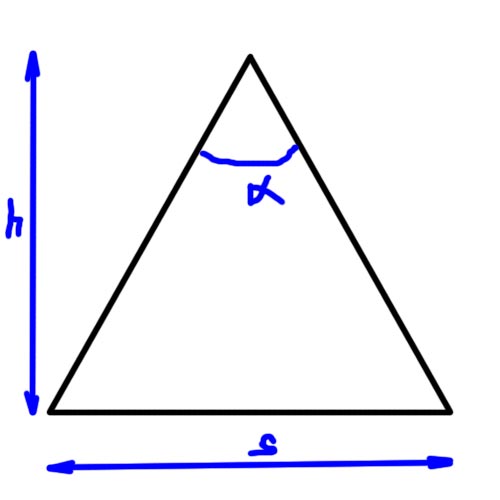

Моя нифига нипонимать в твоих вычислениях. Ты откуда косинус взял? Что есть а и б и почему они равны? Рисунок можно?
ainu писал(а):Итого диаметр равен: 28.28 метра.
Ты себе 1 градус представляшь??? Пятно шириной 20 метров на расстоянии 10 метров будет при угле 90 градусов. А ты каким-то хитрым способом при 1 градусе получил 28!!!
ainu писал(а):10=b*0,99996192306417128873735516482698
Пц. Ты что, не выспался???
Если уж 10=b*0,99996, тогда b=10/0,99996 = 10,0004
s = 2*h*tg(α/2) = 2*10*tg(1/2) = 0.17
Хотел показать, что не может быть у ксеона силы света 202500 кд при световом потоке 3200 лм. Нынче в интернетах все на веру воспринимают... и множут придуманные цифры.ainu писал(а):Что еще ты хотел узнать - мне неведомо
Очки снимиainu писал(а):Ты бы определился да подогнал бы самостоятельно матчасть, глядишь и все получится![]()

SDA, приношу извинения за свои ошибки
В итоговых вычислениях диаметр получился 17,88 см.

Да я там тоже в расчетах напортачилainu писал(а):SDA, приношу извинения за свои ошибкиВ итоговых вычислениях диаметр получился 17,88 см.
Насчет силы света пока ничего сказать не могу. Дома посчитаю ради интереса
8 градусов будет примерно. Неправильно из стерадиан в градусы перевел.
Так как авто-фары (в отличие от фениксов и прочих карманных) дают не круглое пятно, а хитрой формы (по ширине больше чем в высоту), то 202500 кд вполне могут быть правильными.
