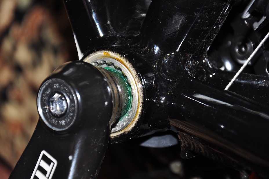

Всем привет! Смущает на велосипеде вот этот узел. Все как-то слишком открыто, ведь на дороге песок, пыль и т.д. Так и должно быть или можно как-то это закрыть?

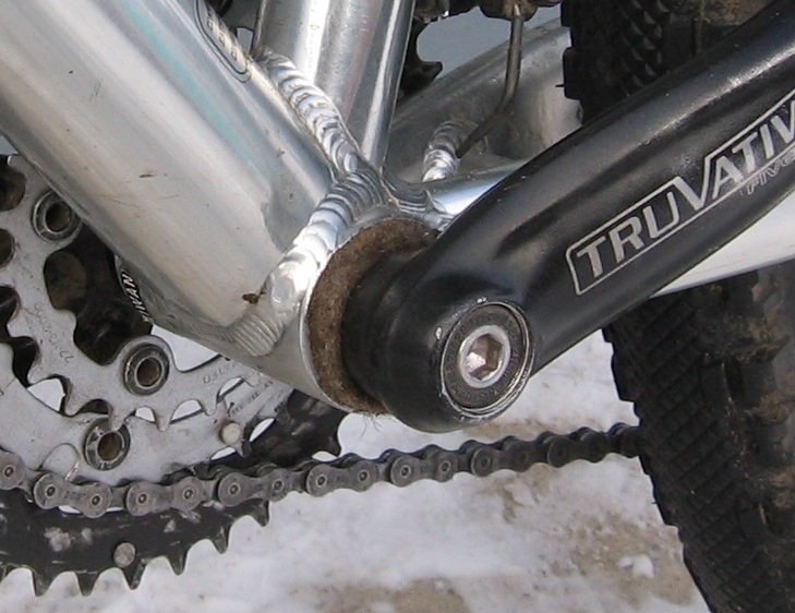

Dimlls Сделал на своем веле просто, дешево и сердито - вырезал пыльник из войлока и приклеил с помощью момента к торцу каретки с обоих сторон(много клея не надо, всего несколько капель чтоб держалось и не прокручивалось), потом одел шатуны. После такой доработки в каретку пыль не попадает или почти не попадает. От воды и влаги не спасет, но неприятный хруст в каретке от песка исчезает.

Dimlls, так и должно быть. Сколько надо пыли - налипнет снаружи, и потом этот кокс будет выполнять роль защиты от новой пыли. Как ржавчина. Катайся, не думай: выйти из строя -оно выйдет уже после того, как ты решишь поменять себе эту каретку.

ват так это выглядит у меня

Установленные в каретке промподшипники имеют резиновые пыльники. Резиновые пыльники устанавливаются на подшипники, когда предполагается влажная среда эксплуатации. Всякие улучшения этого узла не нужны.

Точно так же я думал до хруста в каретке :) После минимума действий по приколхозиванию войлочного пылника при очередной переборке - как к бабушке сводили.
