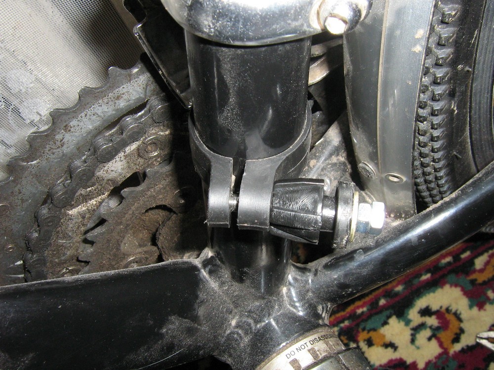

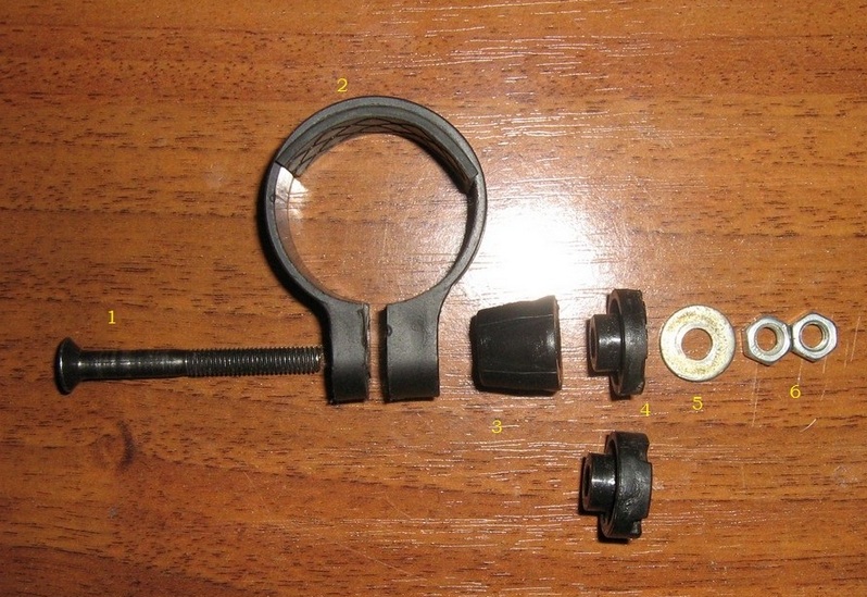

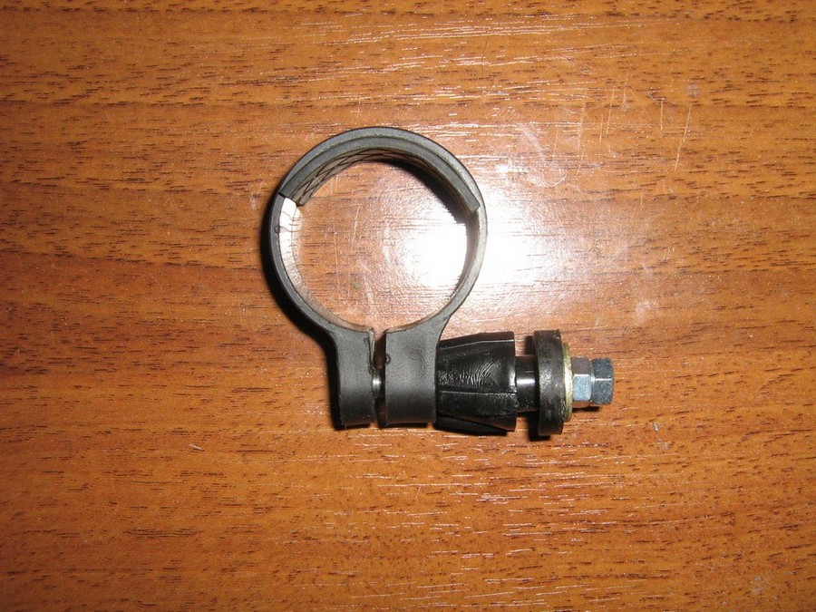

Возвращаясь к вопросу о переходнике для переднего переключателя с верхней тяги на нижнюю. Жаба запретила мне тратить почти 350р на простое колечко с роликом, а здоровенное шило в известном месте не позволило просто так сидеть, поэтому сколхозил переходник сам. Для этого использовал старое сломанное крепление переднего крыла, то самое, которое вставляется в шток вилки снизу, а также хомутик от заднего габарита и пару гаек.
От крепления - детали 1, 3 и 4. У ролика 4 пришлось чуть уменьшить ширину (для сравнения рядом несточенный лежит), ибо не помещался. В полностью собранном состоянии ролик крутится свободно, при этом люфт минимален. Испытать пока не на чем, прикрутил просто на раму, подергал - сидит прочно, должен работать и в условиях эксплуатации.
Итог: денежных затрат ноль, цель выполнена, душа спокойна. Если кому-то эта заметка будет полезной - я только порадуюсь
