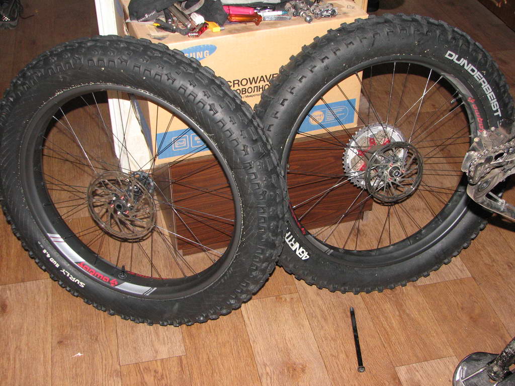

KEEPERа сзади какая ширина резины?
Сообщения: 3906
Phone: 8 930 011 55 51
Real Name: Виталий
Откуда: из Абсолюта
Re: Авторские технические инструкции по обслуживанию велосип
Сообщение KEEPER »
Everytime I Die, 4.6, больше не лезет в раму, зазоры итак малы.
Был бы ТРЕК, как у Мити, там резина должна запихнуться и побольше.

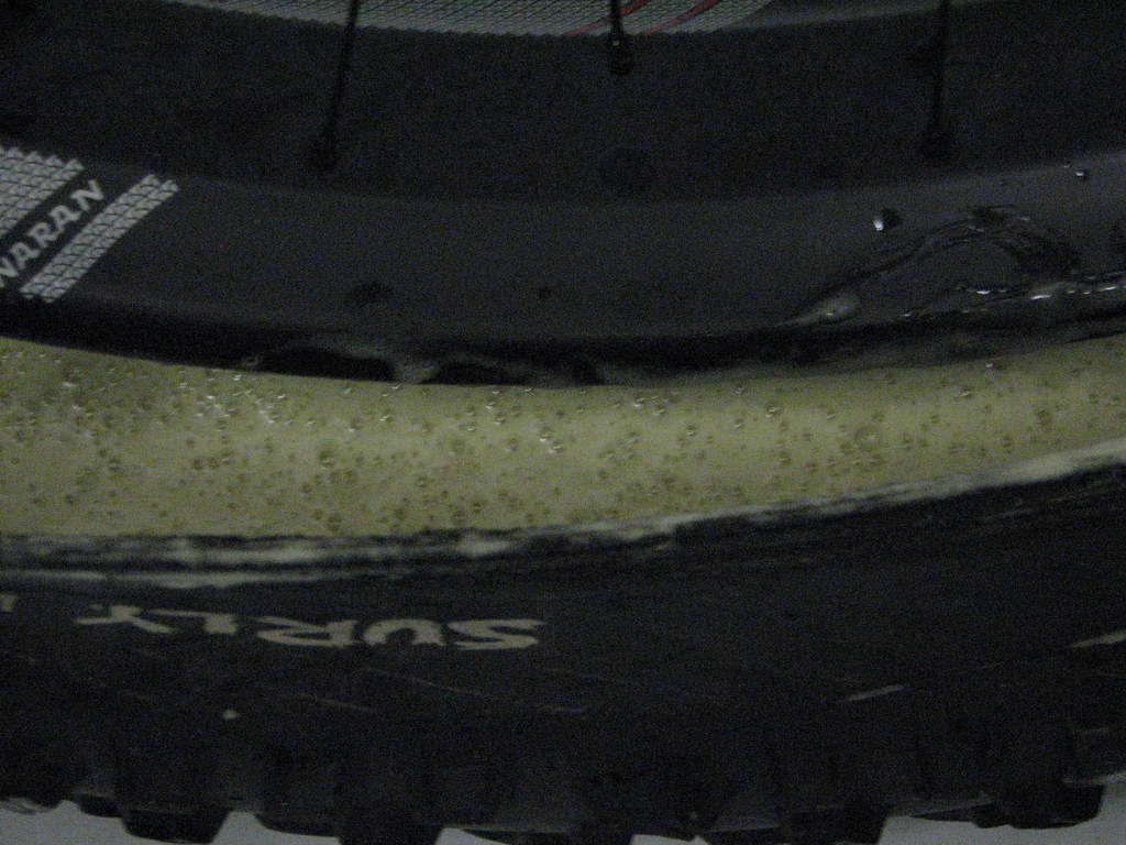

Так как на фате у меня только один комплект колес, так что в очередной раз пришла пора переобуваться в «зимние тапки».
Что ж, решено – сделано.

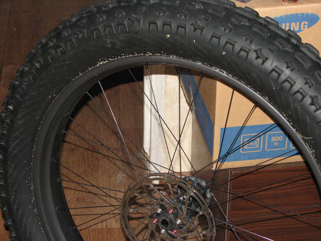

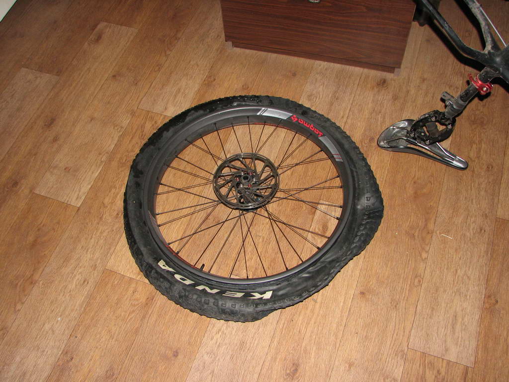

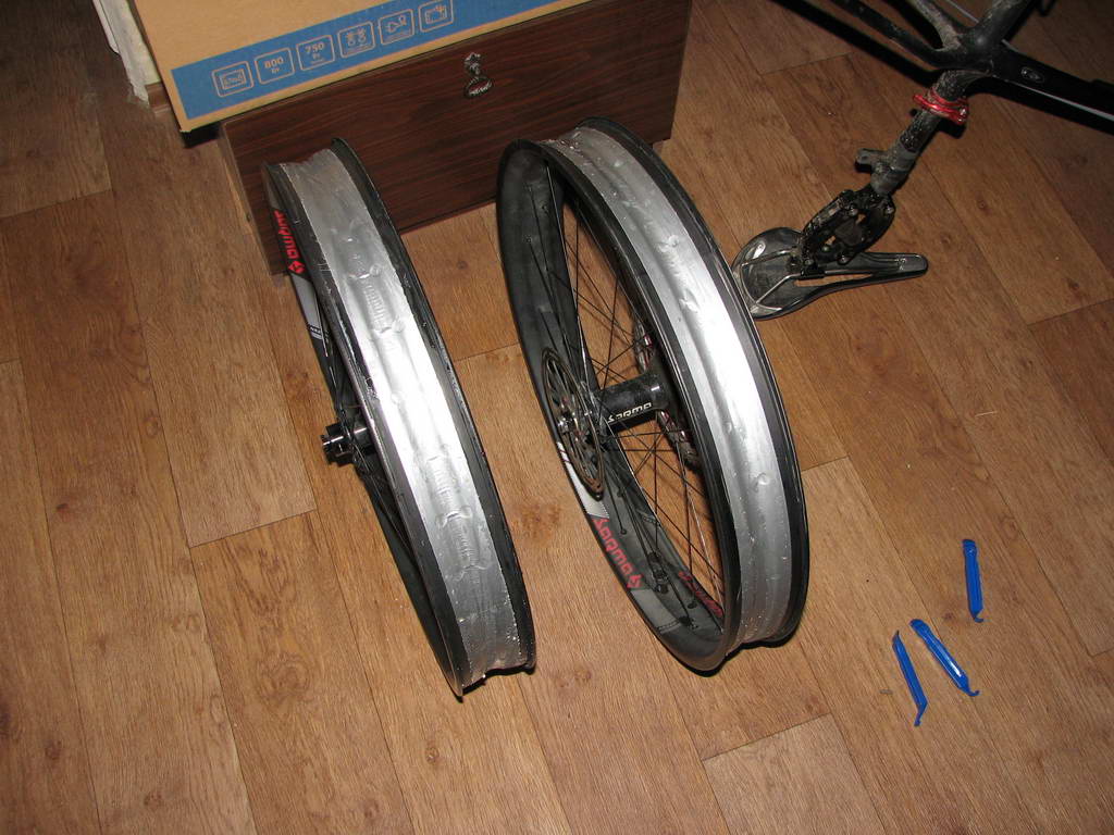

Снял колеса с вела, отмыл, стащил боковины покрых с краев обода к центру и затем легко снял. Они блин, слиплись, как скотч внутренними стенками, еле разлепил. :lol:
Наклеенная в прошлый раз тента «авиора» держится всё еще вполне себе и не жужжит, при стаскивании покрых не отклеилась и в этот раз. Это меня порадовало.
Так что просто отмыл обода и покрыхи от герметика, но вот сильно очищать от застывшего латекса не стал, так как он прилип крепко и просто так не отрывался, а сидеть и каждый кусочек поддевать ноготками…., так может и весь день уйти. Ну его…. Не хочу. :no:
В общем, посмотрел я с печалью на расслоившийся в очередной раз «стэнс», пощупал крепко приставший внутренний его слой и … вспомнилось мне, что кажется, давно кто-то выкладывал на форум статейку одного чела о новой рецептуре герметика. :twisted:
О-о. да вот же она, и это же я и выкладывал, в этой же теме выше, нашлась, блин, когда я уже всё сам намутил. :ROFL:
Я ее прочел тогда, закинул в глубины своей памяти, и благополучно забыл об этом. Так как герметик только перед сезоном сменил, и нужды в применении информации из статьи пока не было.
Но вот настала пора и информация вновь всплыла из подсознательного на поверхность.
Решил ее применить, так как осознал, что практически ничего не потеряю, а только приобрету.

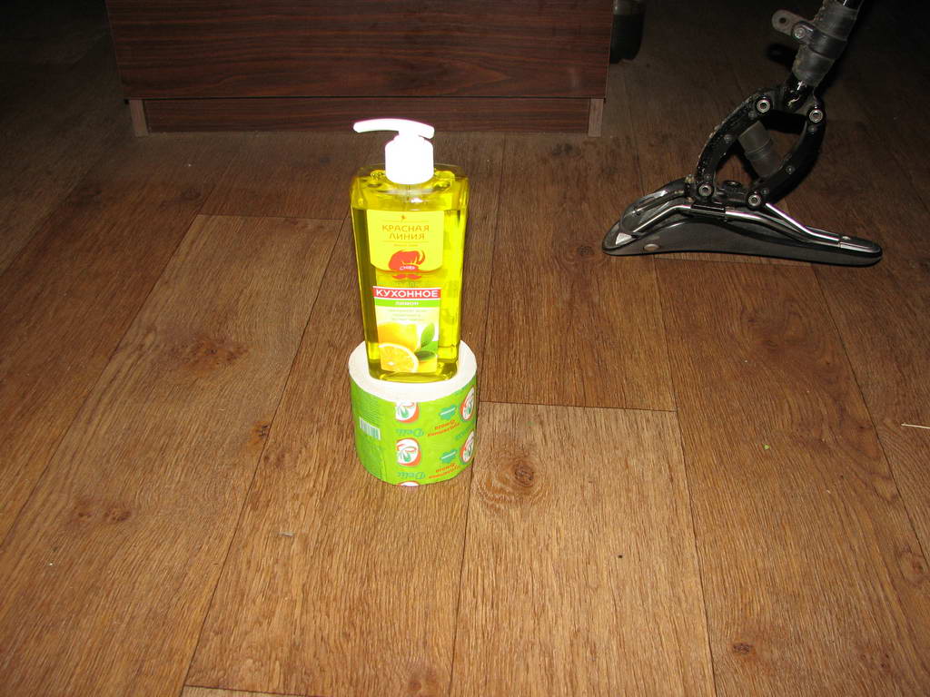

Итак встречайте компоненты нового герметика. Ага, да, да, точно, именно. :twisted: :lol:
Вы не ошиблись, и я не ошибся с фото. Всё верно. Это жидкое мыло и туалетная бумага. Они родимые, они самые. :lol:
В общем, поискал я статейку ту и не нашел, только помнил, потребуются два ключевых компонента. Ну что ж, значит, количество твердого вещества пришлось отмерять самому, на глазок, согласно интуиции.
И использовал я на 700 мл мыла четыре полутораметровых разворота бумаги.
Смешивать надо всё. А как? Как, как? Просто, как два пальца. :D И запихал я всё это вещество в блендер. Заодно и блендер помыл. :lol:
Завел его, и через какое-то время понял, что бумаги не нащупываю, наверное, так долго крутил, что она вся перешла в энергию. :lol: Ну, в общем, в сильно мелкодисперсное состояние.
И чет я было за ложкой потянулся, видать забылся, но потом опомнился и ложка осталась лежать на месте. :lol: Крем уж больно хороший вышел, воздушный. Но назначался не в желудок, а в колеса. :D
Разлил его равными порциями по баллонам.
Собрал их, накачал.
Покрыхи сели не с первого раза. Пришлось попотеть и прокачать мышыцы рук насосом. :D Но потом всё встало на свои места.
Потрепал колеса, взбалтывая и размазывая жижу по нутрянке баллонов, и герметик засочился из боковин, как ему и было положено. В некоторых моментах прыскал даже струйками, как и стэнс, тут же блокируя дырки само знамо чем, :D прерывая эти самые струйки.
В общем, в статике новоиспеченный герметик работал вполне себе.
Так что оставалось проверить его в динамике, то есть прокатиться, что и было сделано при первой же возможности.
Полагал, что под нагрузкой корд покрыхи начнет шевелиться, ерзать, и герметик сильнее полезет через боковины, но нет, всё обошлось, новых точек на боковинах не появилось, так что можно сказать, что и динамический тест он прошел.
Но, конечно же, буду еще катать и следить за его работой, так что время покажет и еще зима впереди.
А пока я в этом герметике наблюдаю больше плюсов. Чем даже в классическом «стэнсе».
Потому как в отличие от стенса:
Компоненты герметика дешевы. Ну просто очень дешевы, раз в 10 точно, и даже больше.
Распространены везде и всюду в плане доступности.
Готовится состав на коленке на любой кухне.
Приятно пахнет.
Легко смывается, в отличие от стенса и даже дополнительно отмывает покрыхи.
На счет несворачиваемости… пока не уверен, время покажет. Но ведь и сворачиваться там нечему, латекса-то нет. Сохнуть может, да. Так что периодически придется разбавлять водой, но вот на счет долгоживучести… пока нет информации, так как время еще не прошло, но я всё же надеюсь, что и по этому параметру данный замес так же переплюнет классику, в итоге, заткнув за пояс окончательно практически по всем параметрам.
Но…, соотношение компонентов…, еще не окончательно, я просто в этот раз решил четыре раза отмерить и один раз отрезать, :lol: так что с количеством клетчатки так же буду экспериментировать. :D
Вот такой вот в этот раз у меня вышел замес.
Пробуйте, катайте, может вам удастся еще более улучшить данную формулу.

Вел малость постоял после поездок и на бортах покрых вновь появились беленькие точки, видать, через дырки таки давит понемногу.
Но тут надо еще с количеством наполнителя поэкспериментировать, так что вариант герметика еще не окончательный.
Сообщения: 3906
Real Name: Виталий
Откуда: из Абсолюта
Сообщение KEEPER »
Итак, в конце октября мной было принято решение сменить герметик в баллонах фата со стэнса на мыло.
Каковы же результаты тестов нового «затыкателя дыр» в течение прошедшей пары месяцев?
А такие. После первой сборки колес и практически после каждой поездки (и с полосканием баллонов в воде) на бортах баллонов при стоянке вела дома, постепенно появлялись белые точки выступившего герметика. На «Баде» (передний баллон) их было не так много, но всё же. А вот на «Дандербисте» их было больше, раза в 2-3. И они в основном шли по местам (полоскам) движения нитей корда, как и на «Баде».
Ну, да и ладно, все эти точки на бортах мне не мешали, баллоны держали давление, всё было отлично. Несколько раз спускал-накачивал их, то есть воздух менял влажность, и жидкость внутри постепенно теоретически должна была терять некий % влаги. Но этот фактор я тоже проверить толком не мог. Иногда снимал колеса, тряс баллоны для смачивания герметиком боковин и чувствовал\слышал, как внутри плещется нечто.
В общем, проблем не было. Просто появлялись периодически точки на бортах, но они мне не мешали и на процесс езды негативно не влияли.
Зимой тоже проблем особых не замечал. При открывании золотника для стравливания давления он смачивался и пускал пузырьки (компоненты попадали и на него), и согласно этому состоянию я делал вывод, что он особо не замерзал.
А вот буквально с позапрошлых выхов задний баллон стал подтравливать. Разок пришлось его качнуть в дороге. В прошлую субботу и воскресенье баллон травил сильнее, пришлось уже трижды поработать насосом.
Уже дома поболтал баллон и… ничего не услышал в нем. В переднем до сих пор что-то плещется и проблем с давлением нет.
В итоге было принято решение добавить смеси в покрыху. Приготовил смесь, вскрыл борт покрыхи, а там… пусто, и лишь куски бумаги островками распределены. Жидкости нет вовсе. Видимо из-за большей пористости боковин и большего просачивания герметика, его расход, таким образом, прошел довольно быстро. Хотя… пара месяцев…, может это и не так быстро. Ну, я не знаю.
Просто добавил состава, заправил покру, накачал, потрепал колесо для смачивания боковин. Местами баллон попускал струйки и угомонился. Пока давление держит, а что будет дальше, поездки покажут.
Возможно, придется попробовать и с блестками в качестве твердого наполнителя, а может и еще с чем. В общем, эксперименты продолжу.
