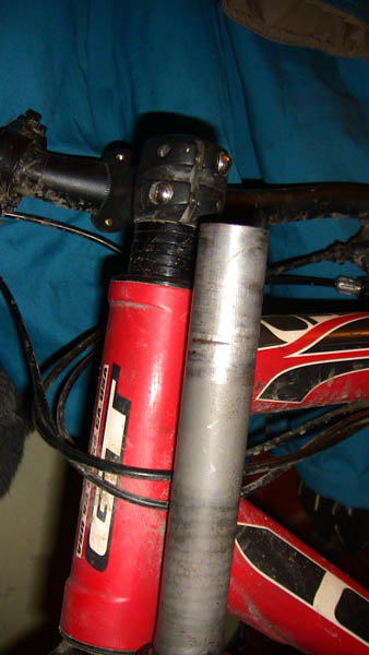

А могёте установить вилку, если шток немного коротковат для стакана?

смотря на сколько короче, ну еще экстендеры шток существуют, и в москве можно шток перепрессовать.
Re: Специализированый ремонт, доработка велосипеда.
у нас тоже можно местамиVladimirI писал(а):смотря на сколько короче, ну еще экстендеры шток существуют, и в москве можно шток перепрессовать.
к счастью у 29 рам стаканы как правило короткие , самый длинный в моей ростовке у 56 рамы , 125 мм , у моей 100

Короче вот такая петрушка, стакан 160 мм, может его спилить снизу?

Установить-установим)))Но с таким коротким штоком,ток по хорошему асфальту кататься.dim dim писал(а):Короче вот такая петрушка, стакан 160 мм, может его спилить снизу?

да ладно, удлинитель поставить и все дела. я так ездил.
выкинуть кольца , поменять вынос с меньшей высотой и будет скорее всего в самый раз

Возможно,но все равно будет в притирку.Да и на фотке не видно насколько ровно приложили новую вилку к старой.Может оказаться,что она совсем не подойдет,а может все отлично будет.VladimirI писал(а):выкинуть кольца , поменять вынос с меньшей высотой и будет скорее всего в самый раз
пора заводить аргоновую сварку, штоки наваривать

судя по фото, шток стальной, запросто могу наварить. Я так не раз делал! Всё надёжно держится по сей день.
