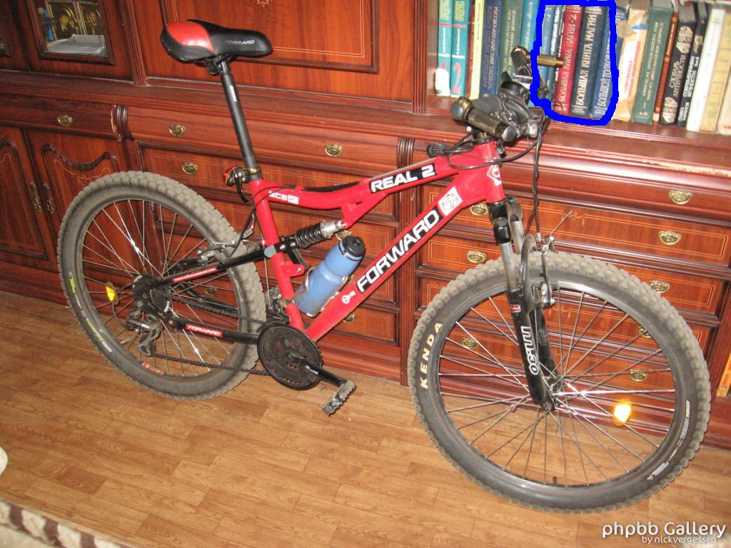

ну а задний аммортизатор хоть работает?
верхняя гайка хз что за ключ, скорее всего пасатижы, и под ней точно шестигранник :)
можешь попробовать семейный ключ, там есть для откручивания каретки с выпуклостью, и поменьше тоже с выпуклостью, может подойдёт, но всётаки наверное пасатижы
ещё могу посоветовать достать вот эти книги и попробовать ими

Как часы! :crazy: Короче всё там нормально за исключением излишнего веса, к которому я, кстати, привык, и вилки, к которой привыкаю третий год))) Кручу по 40 км в день, до работы 17 км и обратно 17, + так ещё по мелочам, вот и выходит 40... Да...на щёт книг, эт ты меня спалил :%)

raudi Просто гайка, которая тебе нужна( по крайней мере у меня так) находится снизу штанов, где колесо прикручивается. Есть там гайка?

испооользуууй книиигииии Изображение

tw1911 писал(а):raudi Просто гайка, которая тебе нужна( по крайней мере у меня так) находится снизу штанов, где колесо прикручивается. Есть там гайка?
Там ЧТОТО есть, но что точно сказать затрудняюсь. Ща с фонарём попробую...

Это феноменально! Там заклёппки! Чудо вилка!

Ну значит если там заклепки, то либо оно раскручивается сверху каким то хитрым ключом, либо не раскручивается вообще и подразумевает замену.
