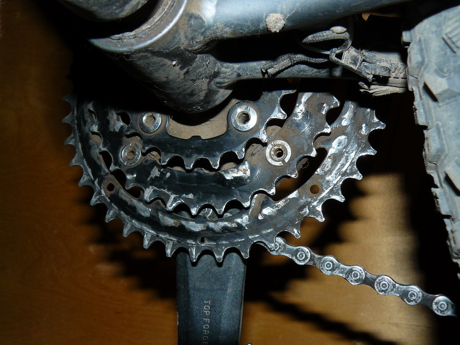

а может из за износа проскакивать цепь на второй большой звезде системы?
Re: "БЛИЦ-ВОПРОС"
Она это из за этого и делает, только скорее всего износилась звезда.-=Lucky=- писал(а):а может из за износа проскакивать цепь на второй большой звезде системы?

Re: "БЛИЦ-ВОПРОС"
возникли сомнения, так как прошел на этой системе всего 1600 и 2-я редко используется...в основном на 3-й езжуDwoex писал(а):Она это из за этого и делает, только скорее всего износилась звезда.-=Lucky=- писал(а):а может из за износа проскакивать цепь на второй большой звезде системы?
- Сообщения: 19117
Re: "БЛИЦ-ВОПРОС"
цепь растянулась до безобразия вот и скачет
Re: "БЛИЦ-ВОПРОС"
Ну это цепь нало сильно укатать, чтобы она по неизношенной звезде скакала. Посмотри на зубья звезды, может они уже острые, особенно если звезда алюминиевая.

Re: "БЛИЦ-ВОПРОС"
она-то и была подозреваемой номер одинVladimirI писал(а):цепь растянулась до безобразия вот и скачет

Re: "БЛИЦ-ВОПРОС"
Да, звезда вроде нормально.

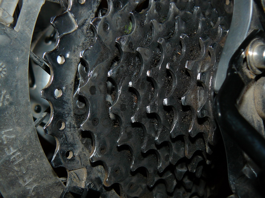

к стати стали затяжные переключения на кассете с 4 на 5 это может быть связано с той же цепью?
- Сообщения: 19117
Re: "БЛИЦ-ВОПРОС"
почти не изношена. померь цепь на предмет износа, посмотри кассету. а перключаться может из за засранных рубашек, плохо настроенного переклюка, гнутого петуха , да мало ли.

Кассета при таком износе цепи должна быть убита. На зубьях второй передней звезды следы контакта с цепью на самых концах. Значит цепь очень сильно растянута.

Re: "БЛИЦ-ВОПРОС"
не пугайте меня....вот онаDwoex писал(а):Кассета при таком износе цепи должна быть убита. На зубьях второй передней звезды следы контакта с цепью на самых концах. Значит цепь очень сильно растянута.
Re: "БЛИЦ-ВОПРОС"
3 и 4 звезды капец

Re: "БЛИЦ-ВОПРОС"
Mazay, можешь пояснить свой вывод, а то как-то опыта не хватает понять износ звёзд
Как вы так определяете, что она убита? Знаю, что надо на сторону соприкосновения с цепью смотреть, если бока у трапеции будут под разными углами, то труба звезде. Но тут то вроде бы не так всё и печально? Или есть другие способы оценки?

Re: "БЛИЦ-ВОПРОС"
ого...эт че ее всего на 1600 хватило???? и пол сезона не отьездил
у меня SRAM PG830... переклепать и заменить изношенные звезды можно? или цепью так убил , а кассета нормальная.....или поставить классом повыше? где истина?

Re: "БЛИЦ-ВОПРОС"
Dimbbass писал(а):Mazay, можешь пояснить свой вывод, а то как-то опыта не хватает понять износ звёздКак вы так определяете, что она убита? Знаю, что надо на сторону соприкосновения с цепью смотреть, если бока у трапеции будут под разными углами, то труба звезде. Но тут то вроде бы не так всё и печально? Или есть другие способы оценки?
на сколько я понял из поста выше, эти звезды острее и короче
Re: "БЛИЦ-ВОПРОС"
скорее всего так - цепь хлам, потянулась и прибила кассету. ды и кассета врядли долгоиграющая.
-=Lucky=- прав
отнеси на невскую базу, там мож смогут продлить немного ей жизнь
-=Lucky=- прав
