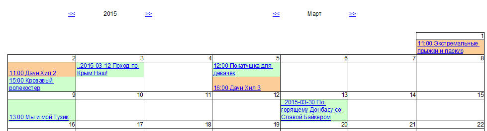

Re: Календарь велособытий.
Примерный вид странички-календаря

SergeyP писал(а):Как то так. Я думаю, что в табличке базы данных, которая описывает темы, нужно будет добавить дополнительные поля: НачалоМероприятия и ОкончаниеМероприятия типа ДатаВремя.
пока не вижу в этом смысла, ибо отказываться от старого дизайне вы не планируете же? Распарсить строку заголовка, это 1-а регулярка. И пара функций на js которые контролируют что формат записи будет правильный.
SergeyP писал(а):Также данный функционал нужен только для части разделов. Например в разделе "Вопрос - ответ" он не нужен. Я так думаю в разделе для администратора должна быть какая та возможность этим управлять.
естественно. Было в планах как раз.
SergeyP писал(а):Также, чтобы упростить программирование, я думаю в календарном представлении мероприятий, мероприятия можно визуализировать только по дате начала (т е не рисовать какие то длинные линии на несколько дней). Наверное имеет смысл мероприятия из разных разделов отражать разными цветами (покатушки одним, соревнования другим и т д -- тоже желательно это настраивать в разделе администрирования. думаю выбора из 8-16 цветов достаточно)
я подумывал сделать календарь, на котором будет подписано начало мероприятия, а при наведении допустим, или при выделении - подсвечивается продолжительность ( и подписывается ).
