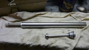

- Сообщения: 1222
- Phone: 8.960-136-13-36
- Откуда: Венесуэла
Re: Специализированый профессиональный ремонт и доработка велоси
фото 1.разобраное состояние.

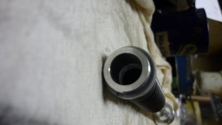

- Сообщения: 1222
- Откуда: Венесуэла
фото 2.3.4. На фото 2 показан участок куда надо вставлять деревянный конусный упор для откручивания.
