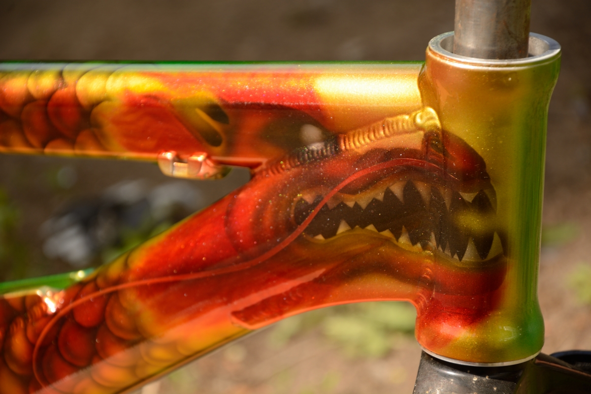

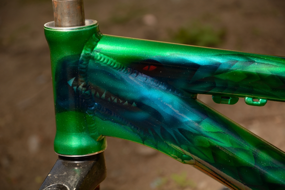

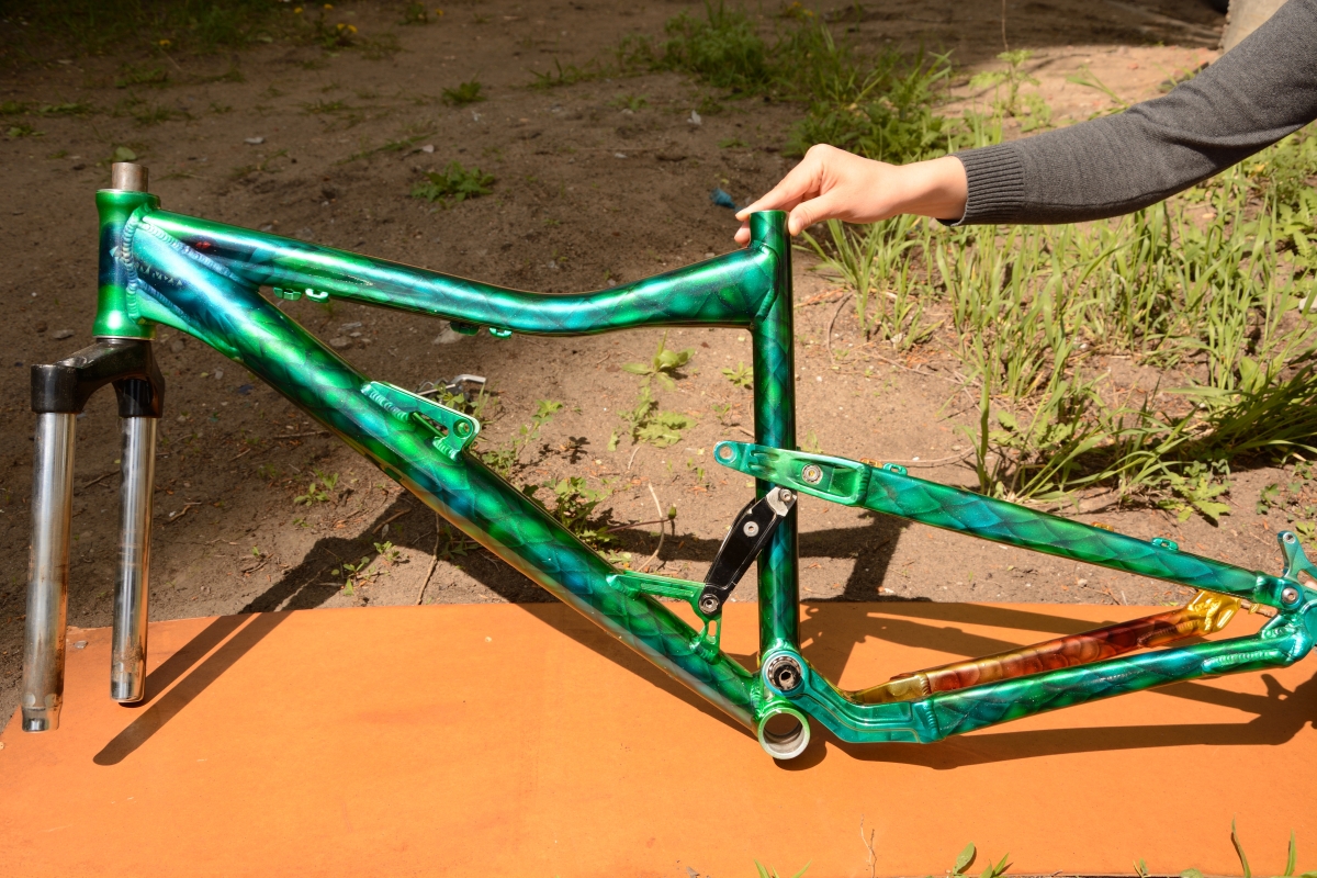

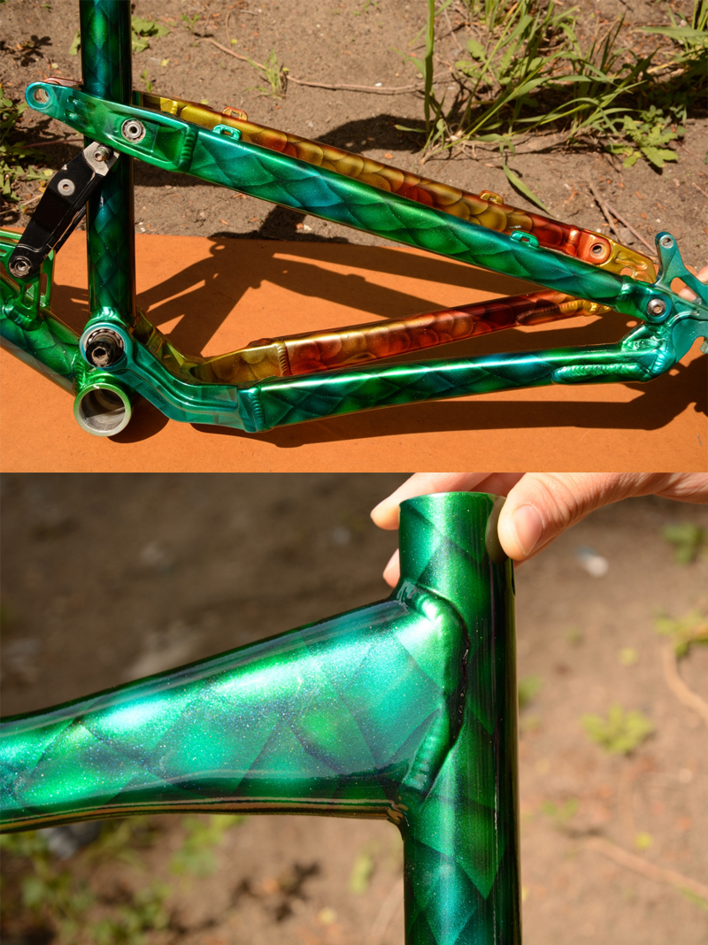

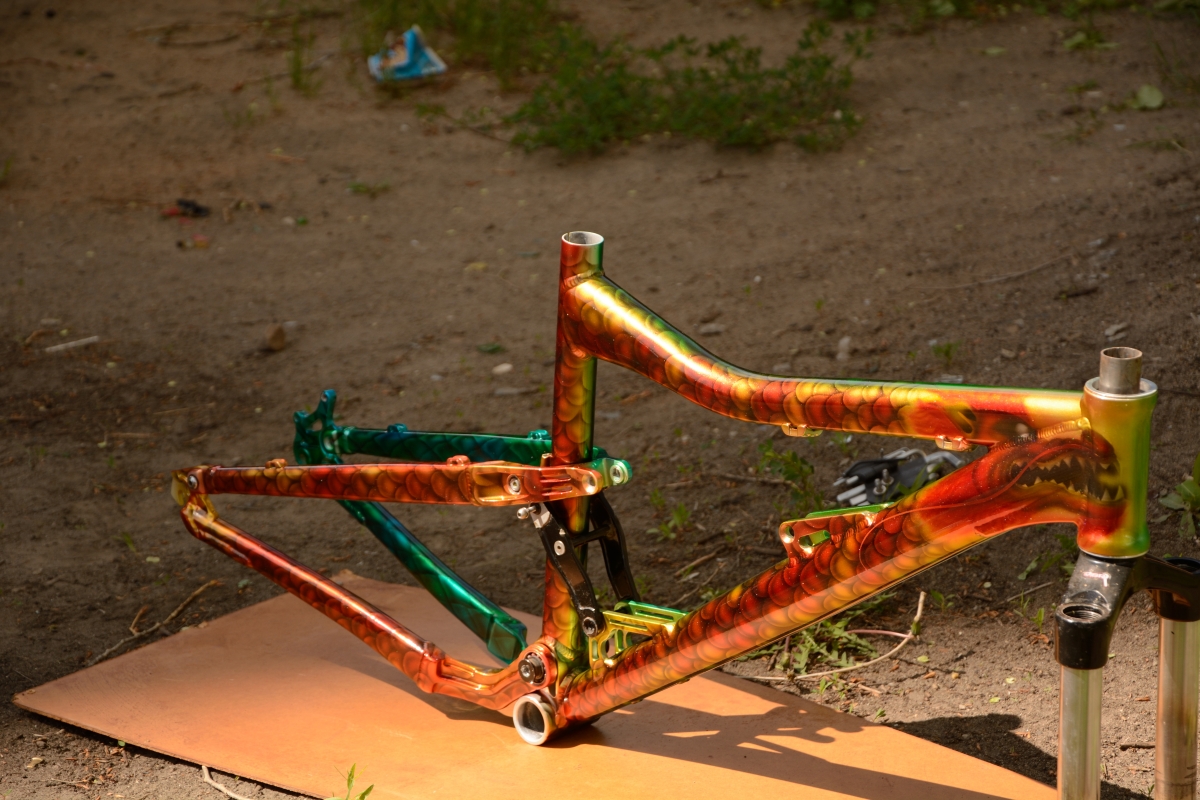

ХА! Устойчиво сидите на своих креслах\стульях??!! Ну тогда, поехали…

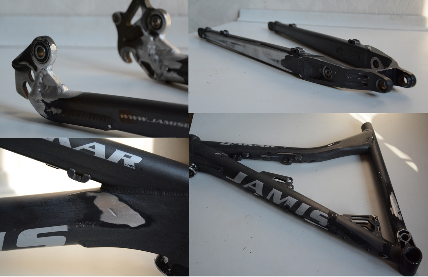

Глава 3. Jamis Dakar Xam II Воскрешение…
Факты об этой раме:
• Я проездил на ней ровно 1 год. Попробовал, что такое подвес – понравилось.
• Несколько раз выбирался на ней на учебку – даже прыгал некоторые трамплины, тоже понравилось, но постоянно выезжать, не было времени.
• Вообще слабое место у этой рамы – перья. У предыдущего хозяина – Виталия «Keeper’a» они треснули – заменили по гарантии. Я, честно, надеялся, что меня эта беда минует, но нет. Когда я уже собирался красить раму – обнаружил трещину на одном из перьев.
• В итоге заварили и усилили оба пера на одном из заводов – я надеюсь, что она будет жить.
С одной стороны из-за трещины покраска этой рамы очень сильно затянулась – это плохо.
С другой стороны из простенькой покраски идея эволюционировала… ну в общем вы увидите – это хорошо.
Покраска этой рамы представляет особый интерес, как в малярном плане, так и в художественном.
Малярная часть.
Рама старенькая, поэтому за все годы эксплуатации накопилось огромное количество косметических проблем: потертости, протертости от тросиков, сколы краски, глубокие и неглубокие царапины, отслоение верхнего слоя краски…
И вот этот особый интерес: эта рама пример - полностью убитой рамы, и для ее восстановления потребовался наиполнейший цикл малярных работ. Все остальные рамы могут только повторить или потребовать только часть произведенных работ. Вот список работ:
• матирование старой краски
• шлифование сколов царапин
• шпатлевание протертостей
• шлифование шпатлевки
• грунтование кислотным антикоррозионным грунтом
• грунтование грунтом- наполнителем
• шлифование грунта
• покраска
• лакировка
• полировка
• многократное обесжиривание и мойка
Должен заметить: из-за того, что рама варенная и её жизнеспособность под сомнением я не стал «вылизывать» каждую неровность – только основное.

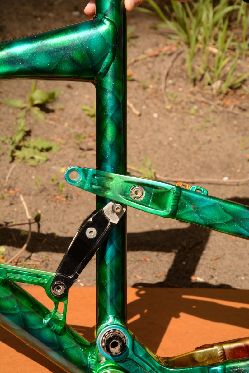

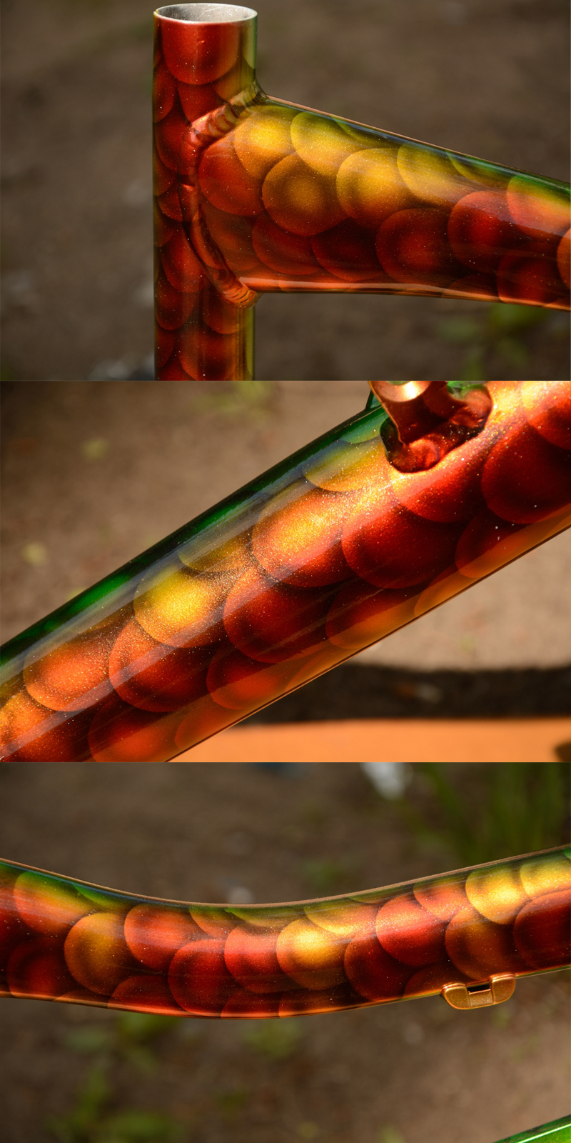

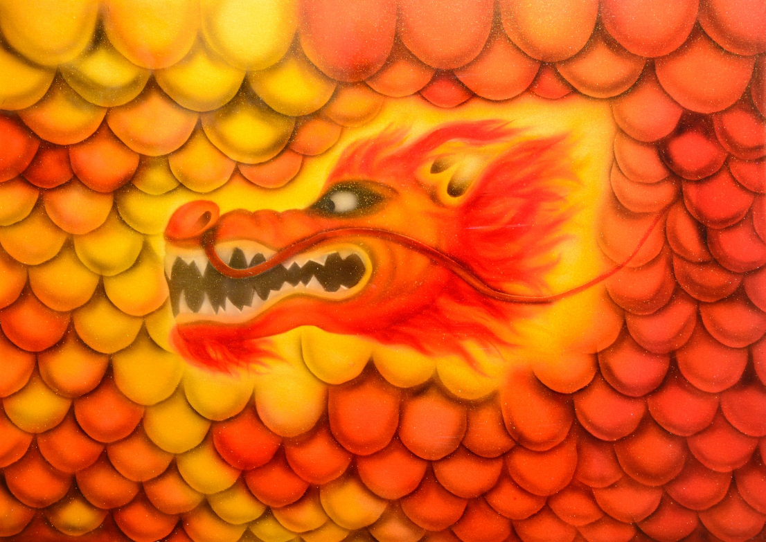

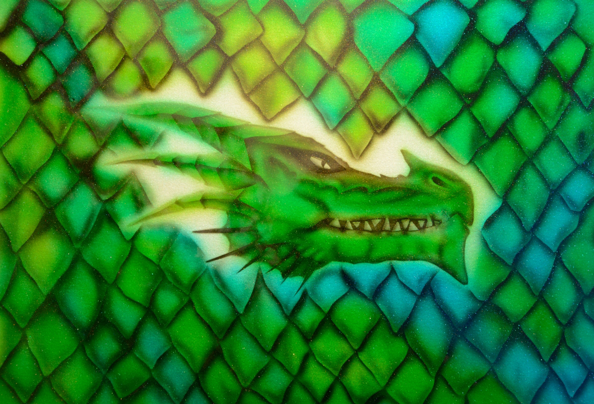

Художественная часть.
Рисунок, техника исполнения полностью разработаны с «нуля». При этом это нужно понимать так: я не художник и рисовать почти не умею, никогда такого не рисовал и делал все в первый раз: нарисовал в карандаше, потом попытался нарисовать на ПВХ панели, а потом уже перенести рисунок на велосипед. Нужно учесть, что эта рама имеет большую площадь и рисунок нанесен на ВСЮ раму.
Думаю, для того, чтобы Вы оценили масштабность работ, я приведу время работы над этой рамой и перечислю использованные виды красок:
1 этап. Подготовительный к нанесению краски (матирование, шпатлевание, грунтование, шлифование, обесжиривание, мытье, обеспыливание) – 7 часов.
2 этап. Рисунок и лакировка (1 слой – серебряная подложка; предварительно морды, контуры чешуи – черная краска, цвет – зеленая синяя красная желтая candy краска; прорисовка теней, окончательная доработка – опять черная краска; придание блеска – 4 ксираллика зеленого красно синего и желтого цвета). Всё это применительно к переднему треугольнику и перьям - 25 часов.
Итого: 32 часа или марафон в 5 дней. ))))
На самом деле, я подустал и не хочется более подробно писать все использованные материалы и их количество. Поверьте, там очень… ОЧЕНЬ длинный список. Я написал это, чтобы показать, что к КАЖДОЙ раме я подхожу очень серьезно. И простой покраски за два часа – такого нет. И даже если покраска более простая – она все равно требует много операций. К этому должен добавить, что на мне каждый раз лежит ответственность за то, чтобы не испортить вашу вещь, а более того, сделать красивой. Поэтому вот такая и цена.
И последнее: если хочется увидеть эту раму вживую, то сделать это можно будет у меня дома. Рама выедет весьма не скоро по причинам:
а) нужно обслужить амморт, заменить подшипники в педалях
б) хочется покрасить сразу и вилку. Но вилка только сантурка - ее красить не хочется, а дешевого варианта ам-ной вилки я пока не вижу.
Всё, смотрим, высказываем свое мнение.
З.ы. На фотках - это не мусор, это блестки. На солнце сверкают, на фотках выглядит совсем по-другому.
Факты об этой раме:
Малярная часть.
• шлифование грунта
• покраска
• лакировка
• полировка
