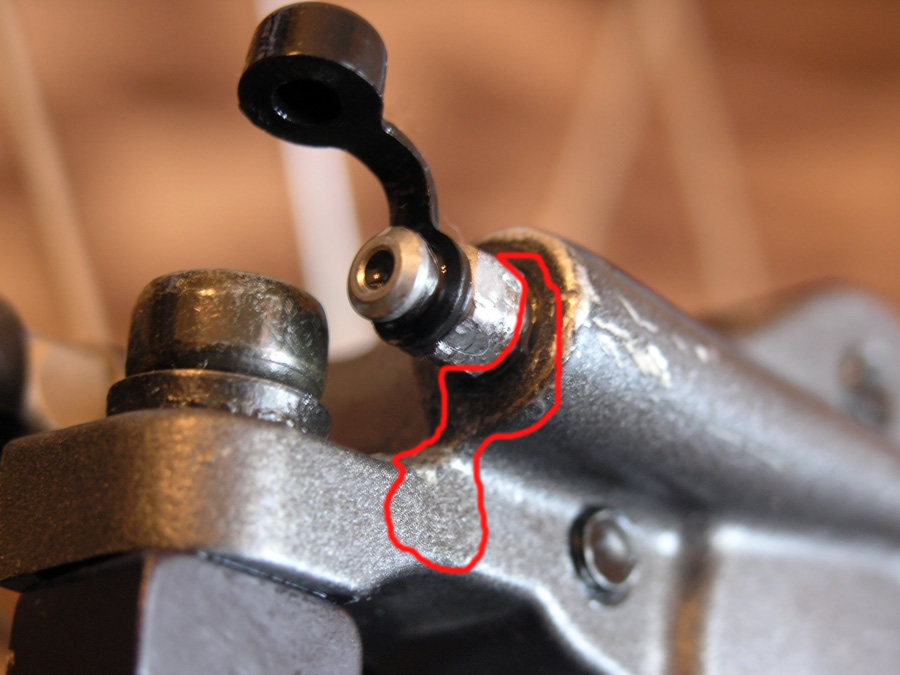

Давление упало в заднем тормозе Hayes HFX-9 и ручка стала проваливаться. Поставил новые колодки, прокачал DOT4. и сдается мне, что спустя неделю тоже что то не то. Как бы из резьбы вентиля алюминевого просачивается при торможении тормозуха. Винт вроде не перетягивал.

с вело тормазами дело не имел, но на 90% что там есть прокладка, которая пропускает, ещё можешь туда герметика нафигачить, правда раскручивать будет труднееDimitri писал(а):Как бы из резьбы вентиля алюминевого просачивается при торможении тормозуха. Винт вроде не перетягивал.

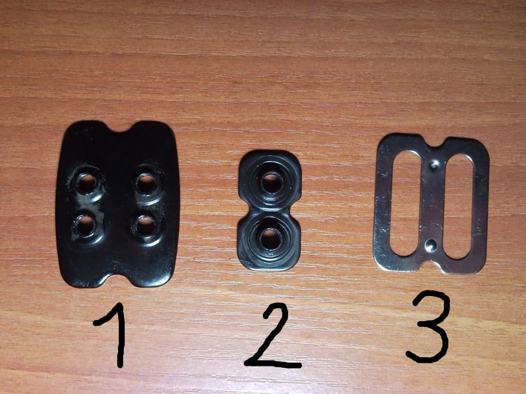

Товарищи, помогите с установкой шипов, в общем немного не понятно
В комплекте к ботам была такая фигня (1)
Гайка шипа в комплекте с шипами (2)
Рамочка в комплекте с шипами (3)
Вопрос оставить фигню с четырьмя дырками (1) или лучше вставить в ботинок вместо нее гайку из комплекта шипов (2), и нужна ли вообще эта металлическая рамочка (3)? Фото прилогается.

Re: "БЛИЦ-ВОПРОС"
а в самих ботах сейчас - только две прорези в подошве и всё? в них - пусто?

Re: "БЛИЦ-ВОПРОС"
Две прорези гайка на четыре дырки которая на рисунке под номером 1
Обувка вот эта http://www.decathlon.ru/RU/product_8110631-127196866/

Re: "БЛИЦ-ВОПРОС"
А собственно зачем ты их собсно разбирал?

Re: "БЛИЦ-ВОПРОС"
Everytime I Die Я оставил "фигню с 4-мя дырками" рассудив, что при неслабой нагрузке вверх, на отрыв, прочнее будет - больше площадь, на которую нагрузка распределяется. Но пластинка с 2-мя дырками позволит точнее выставить шип - можно подвигать вперед-назад. А 3-я фигня - ИМХО просто компенсирует разную толщину подошвы в разных ботах - если затянется без нее - не ставь
