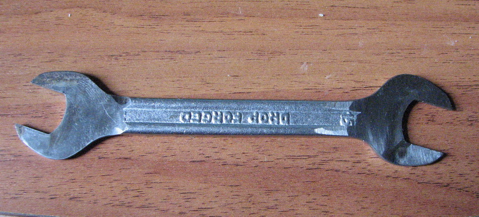

Где можно купить конусный ключ на 13 в районе 100р?

Re: "БЛИЦ-ВОПРОС"

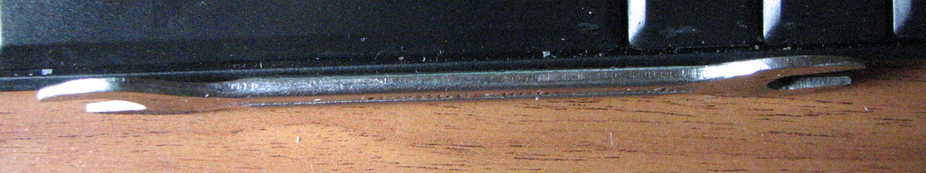

Алёха блиц, я так понимаю, это ключ с тонкими губками, что б садился в нужное место? А коли так, то можно взять обычный рожковый хромованадиевый ключик нужного размера в любом строй-маге, и сточить его губки (по плоскости) на камне, на точиле, до нужной толщины. Выйдет гарантировано меньше 100 ру.
По толщине губки сточил до 2.5-3 мм. Были шире, где-то 4-5 мм, не пролезали в конуса втулки, пришлось ключик доработать.
