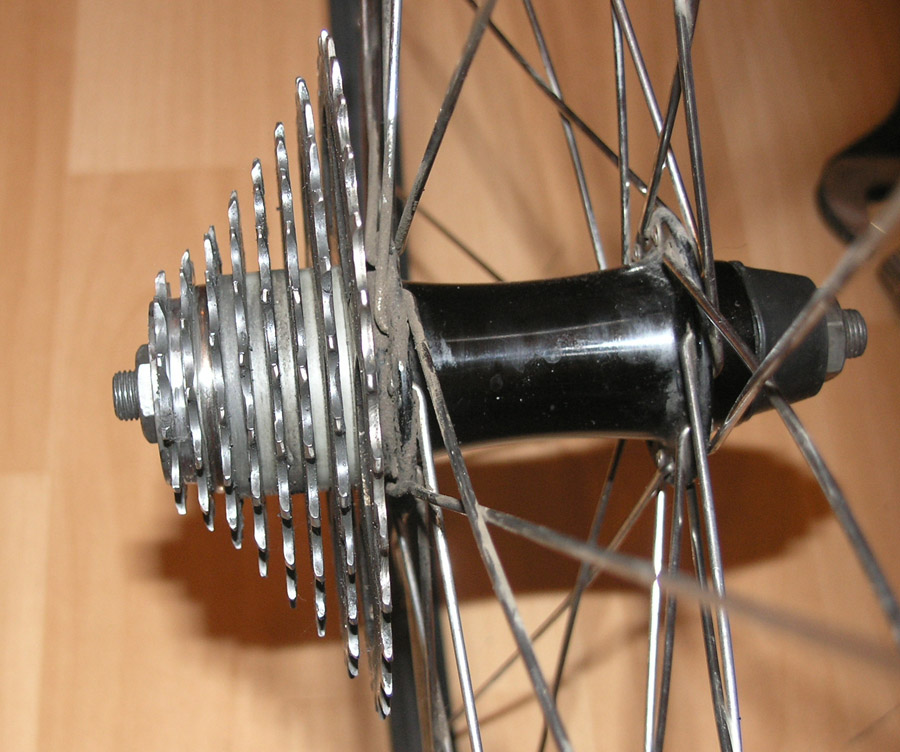

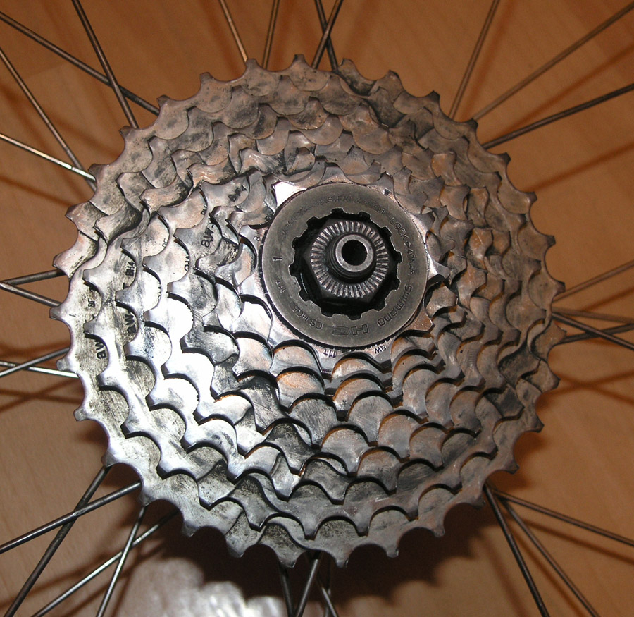

Просьба помочь выявить причину неисправности.
Вчера заменил цепь, т.к. прежняя растянулась (пробег 2500 км, 0,75 пролезает), а сегодня с первых метров обнаружил, что новая цепь скачет по кассете.
Читал, что подобное происходит при износе кассеты, но если износ цепи определить достаточно просто, то с кассетой подобного опыта не имел.
Кассета - пробег чуть более 3000 км.
Может кто-нибудь поставить диагноз по фото и сказать "умерла" ли кассета, либо искать неисправность в другом месте? (честно, сам не представляю в чем еще может быть причина)
На всякий случай фото кассеты и системы:

Re: "БЛИЦ-ВОПРОС"
Миш, если исходить из картинки, то на мой взгляд слегка поедены 3,4,5,6 и 7 звезды на кассете, начиная от самой большой. Но по идее не критично.
И еще надо уточнить момент: цепь проскакивает на определенных звездах? Если да, тогда либо менять кассету, либо на некоторое время смириться с проскоками и прикатать цепь, дав ей подрастянуться.
Или же цепь именно скачет по кассете, перепрыгивая на соседние звезды? В таком случае, скорее всего, надо перенастроить переклюк и проверить длины цепей исходной и новой (не забыл ли укоротить новую цепь).
Re: "БЛИЦ-ВОПРОС"
это нормально, километров за 100-200 притрется
