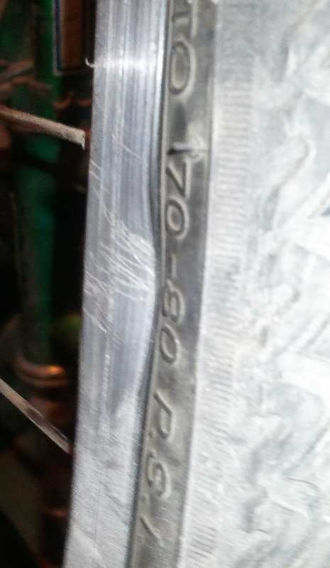

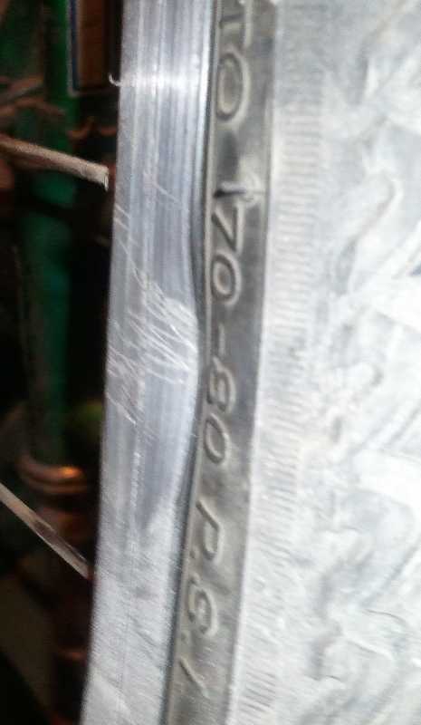

А такой вопрос, после падения на ободе образовался замин вовнутрь (вмятины на боковинах и прослабилась одна спица), такое вообще правится, я вот как то даже и представить не могу как его выправить, или лучше сразу задуматься о замене обода?
Re: "БЛИЦ-ВОПРОС"
panic, если обод стальной, то можно попробовать выпрямить пассатижами или чем-нить еще, если алю.сплав, то лучше не трогать (если замятие небольшое), так как может обод лопнуть или вырвешь кусок (алю сплавы на многократный изгиб не очень работают).
А вообще, если замятие борта несильное, то можно продолжать катать, я так катаю и не парюсь. Проблемы разве что могут возникнуть при переходе на бескамерку, при накачивании колес, так как покрыха в месте замятия боковины будет неплотно прилегать к ободу.
А вообще лучше фото приложить бы для оценки ситуации.

Re: "БЛИЦ-ВОПРОС"
Обод люминь, AlexRimms 2100 (только по весне прикупил), замятие борта волнует не так сильно, как промятие вовнутрь, при быстрой езде стойкое очучение перфоратора вместо руля.

Re: "БЛИЦ-ВОПРОС"
а представь , что оно сложится км за 50 от городаpanic писал(а):Обод люминь, AlexRimms 2100 (только по весне прикупил), замятие борта волнует не так сильно, как промятие вовнутрь, при быстрой езде стойкое очучение перфоратора вместо руля.В общем начинаю мысленно готовится к переобуванию.
Re: "БЛИЦ-ВОПРОС"
я бы попробовал отстучать через деревяшку и на деревяшке. шоп долго не мучить, одним сильным ударом попробовать выправить.
Re: "БЛИЦ-ВОПРОС"
VladimirI да нет, не сложится. Ничего страшного там нет. Просто я не учел момент такой: у меня во-первых обод дисковый, во-вторых я качаю в покры не более 1.8 бара, в-третьих езжу на резине 2.35-2.4 поэтому у меня биение не ощущается вовсе. А если катать на тонкой резине, да еще набитой небось до кучи атмосфер, тогда конечно биение может ощущаться.
Ну а раз так дела обстоят, и ощущения дискомфорта при езде присутствует, тогда менять, да.
Mazay, правка, какая бы она не была исходного результата уже не даст, так что если есть дискомфорт при каталове, тогда обод только под замену, так как он (дискомфорт) даже после правки обода никуда не денется, увы.
Не, ну если есть желание попробовать все поправить, поправляйте, а потом посмотрите, что вышло.
