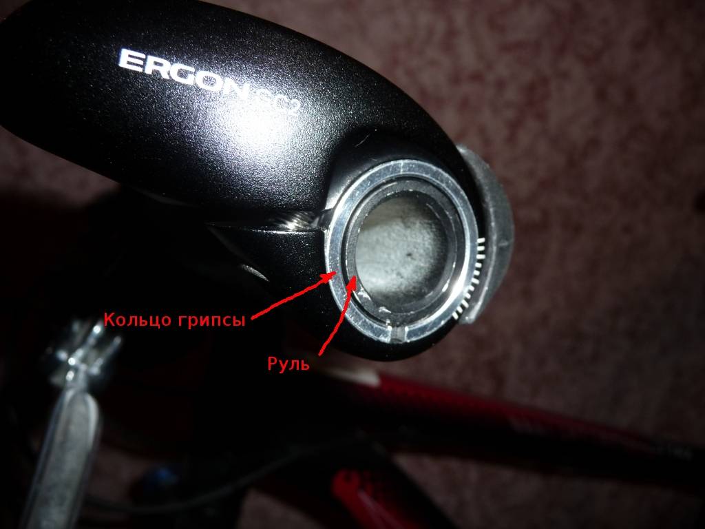

Сегодня поставил грипсы ERGON GC2, возникла проблема, заглушки имеют диаметр, стальних колец, которые входят в комплект к грипсам. Я поставил грипсы полностью на руль, так, что кольца то же на него посадил, диаметр отверстия руля слишком мал, что бы в него залезли заглушки. Может я неправильно одел грипсы и нужно, что бы они не полностью на руле сидели, а немного "свисали"? Фото прилагается, что я сделал не так?

руль у тебя шибко брутально - толстый , вот и не лезут , купи другие заглушки

Re: "БЛИЦ-ВОПРОС"
Там действительно заглушки не становятся на обычные рули. Может быть только на эргоновские? Я в конце концов поставил другие заглушки.
Re: "БЛИЦ-ВОПРОС"
да ставятся они , все зависит от толщины трубы

VladimirI Ну не знаю, заглушки с трудом влезают в грипсы не надетые на руль, не знаю даже тогда какой толщины он должен быть О_о А так, я хоть правильно грипсы поставил?
Re: "БЛИЦ-ВОПРОС"
а как их можно поставить неправильно , угол рогов и подушек под себя сделал и забыл о них. у заглушек же новых пластиковая фигня , которая внутрь руля лезет - она при этом деформируется и за счет этого держится

VladimirIМеня просто кольца стальные смущают, они тоже на руль одеваются? Или просто внутри рогов находятся, что бы рога не перетянули?
