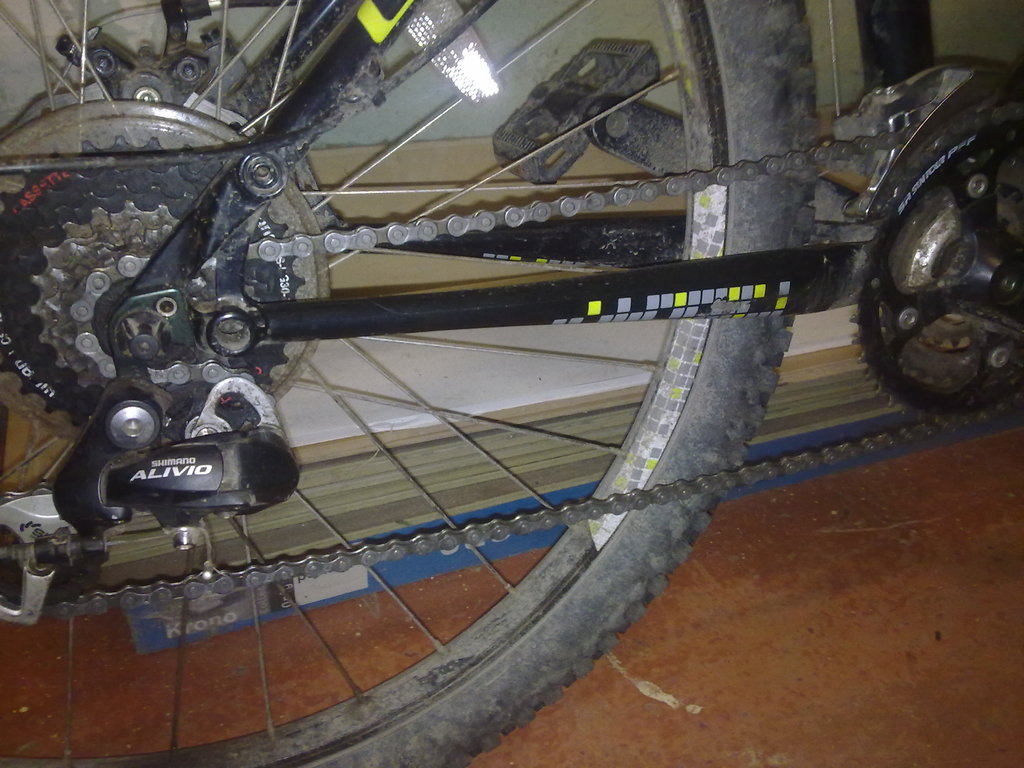

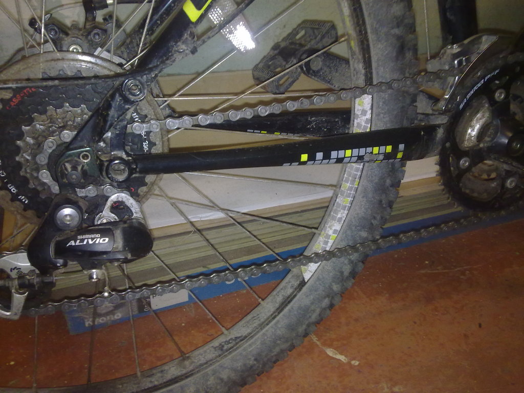

Вот я также думаю, пасиба.mmlevin писал(а):цепь на 3 звена укороти, он и встанет на место.

передний притом что высота рамки должна позволять цепи беспрепятственно сидеть на 22 и на 42,он будет не при чем только если у тебя шатуны с системой на микролифте или болтаются.

верно. что-то я за зиму разучился считать.SDA писал(а):1 спереди - маленькая, а 1 сзади - большая.
Double, прежде чем укорачивать цепь, выложи фото передачи 3-8 (у тебя же 8 сзади?)

sp!rt хорошо,щас выложу
вот 3-8
вот 3-8

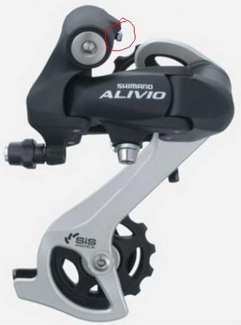

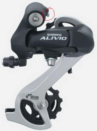

Посмотри вот этот винтик на месте...

это болтик,отвечающий за регулирование переключения передач,да?на месте,только он у меня с другой стороны.

Double, я так понял что этот болтик переклюк смещает вокруг своей оси... не могла же у тя цепь моментально так растянуться

я просто брал новую цепь вот буквально месяц назад.и мне кажется она мне по длине не подошла(длинее немного).со старой то у меня все хорошо было.

старую выкинул? Покупал себе тоже цепь новую для 9 скоростей, а у меня 8 кассета. Когда менял сравнил по длине на 9 была длиннее по моему на 4 звена + еще старая была потянута.... пришлось воспользоваться выжимкой, была цепь кмс 109 звеньев, стала срам 950 114 звеньев минус те что выжал..

Double, нет. Это винтик B-tension. Отвечает за натяжение цепи.
Цепь явно длинновата, причем изначально, а не растянулась со временем. Советую воспользоваться мануалом от Шимано по подбору длины цепи (есть в инструкции к заднему переклюку). Новую цепь надо укорачивать!!!

SDA alx_vrn да,вот точно также я и думаю.Спасибо за помощь.Разберусь,если что на велобазу сгоняю,там помогут с укорачиванием.

alx_vrn кстати у меня тоже с замком.в триале брал.и как раз по моему тоже срам.только у меня вроде на 8 кассет,но все равно длинновата

а нет ошибся.КМС Z82,116 звеньев.только вот не пойму сколько звеньев убирать
