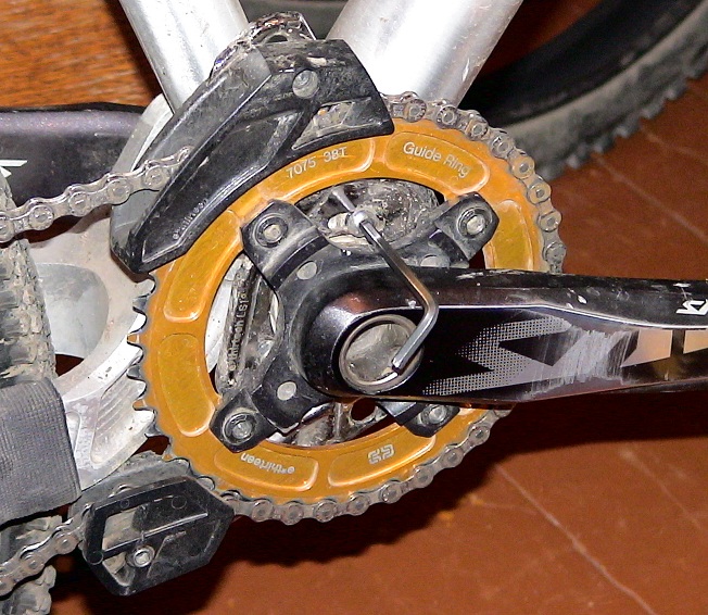

Был у меня стп и успок под олд. Делал баник на театр оперы и балета, посадил на тако. Успок провернулся, ролик натяжителя уперся в перо и успок чуть перекосило от рамы. Цепь шуршит сделать ничего нельзя тк немог через саинты пролезть 6гранником и ослабить крепежные больы. С 05 такого бы не было. Все из жизненного опыта ребята и не надо спорить!

Это почему? только если из за того что просто пазы на самом успоке не дали бы ему так сильно провернутсья..Barmaley писал(а): С 05 такого бы не было.

чёт не понял, у меня на транзишене олд и я сквозь сейнты правил положение....или меня уже капитально глючит....приду домой погляжу.Barmaley писал(а):Для тех кто в бронепоезде:
кстате сеинты снимаюцо за 5 минут. за 2 если придрочился) ещё пару минут скинуть части успока и поставить его на место.
не думаю что есть смысл городить кучу переходников с неродными успоками ради возможности пролезть сквозб шуатун раз в год)
он о том, что изза близкого расположения олд крепления нет возможности поправить успок. насквозь пролезая шестигранником.Jbandit писал(а):Это почему? только если из за того что просто пазы на самом успоке не дали бы ему так сильно провернутсья..

Я описал свой опыт. Рама к которой подбирается успок без ушей iscg. Думаю сразу взять под 05 не проблема. Не просто так его ввели, значит не один я столкнулся с проблеммой old крепления.

Поглядел у себя. Править успок можно, но впритык. возможно на других рамах с почуть смещённым местом крепления будут проблемы.

у меня были старые саинты, у них паук пошире. Короче, что гадать, можно/ нельзя подлезть. Рама под BB. Берешь Е13 под iscg 05 с ним в комплекте переходник идет. Ставишь и нет проблем!
