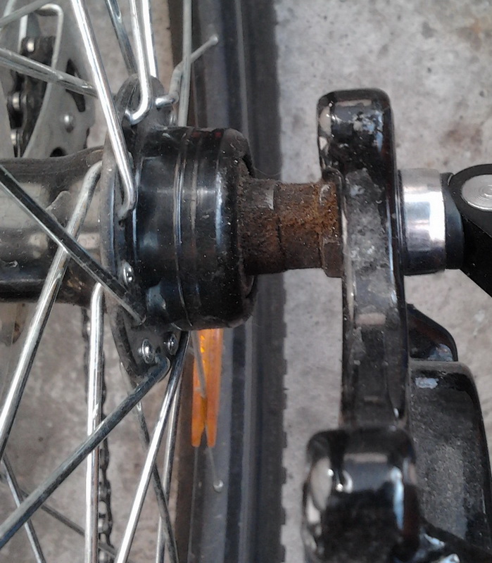

Всем привет
В общем, помогите починить велосипед) Ничего не смыслю в ремонте.
Катался я себе спокойно, и тут заднее колесо стало ходить "восьмёркой" и тормозить. Потом и вовсе перестало крутиться. На фото видно, что подшипники вышли со своего места, что нужно делать? Как-то ставить их на своё место?
Если да, то нужно ли снимать колесо и какие инструменты мне понадобятся?) сейчас выложу фото

Re: "БЛИЦ-ВОПРОС"
Добрый вечер!Gigolo писал(а):В общем, помогите починить велосипед)
Возможно, эта ссылка будет Вам полезна: viewtopic.php?p=38852#p38852
Нам туда! (с) Keeper
