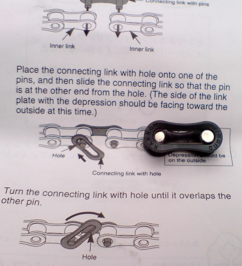

Сегодня в полевых условиях от нечего делать пробовали поставить новую цепь Shimano HG40 с замочком. Проштудировали инструкцию, сделали все в точности по ней. Чуточку не хватило, чтобы надеть. Итак: втавляем в дурочку блестящий цилиндрик, по ложбинке протягиваем до противоположного конца, поворачиваем на 180 градусов, проверяем чтобы до конца было отведено в уже готовом соединении, давим на противоположный конец с пустой дырочкой, но там чуточку не хватает, т к циндрики блестящие не параллельны и смотрят чуточку друг от друга. Вопрос: это мы каши мало ели утром и усилие нужное не создали, чтобы стальная черная пластинка согнулась и циллндрики стали параллельны и тогда бы замкнулась? А может плоскогогубцами надо? А может вообще плоскогубцами надо было чуточку выправить черную пластинку, чтобы она дугой не была и блестящие цилиндрики встали строго параллельно? Но тогда же ведь и замок может без проблем открыться во время езды?
PS на фотке дырка на замочке слева, а на картинке справа. Не учел этой детали когда фоткал. Надо было для наглядности замок на 180 градусов перевернуть.
