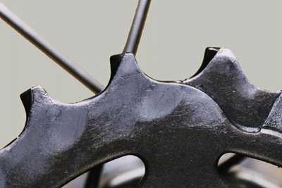

Prog писал(а):Система Shimano M532 48-36-26.
Проехал 4-4.5тыс. Сейчас как раз цепь и кассета на очереди на апгрейд.
Да сломан зуб без вариантов.Меняй все сразу, иначе цепь или скакать будет, или уйдет быстро, а то еще и закусывать может. 532 - это деор, он вроде разборный, поменяй убитую и среднюю звезду.

Сообщение DM76 »
Prog
то что на картинке - явно отломанный зуб. Во избежание рецидива, старайся во время переключения максимально снижать нагрузку на педали (крути их медленнее, чем надо для зацепления трещетки)

Time писал(а): а чем померять, не снимая?
Можно вот так:http://www.realbiker.ru/Chain.shtml, но метод не особо точен.
А вот фото износа зубов звезд кассеты
или вот тут можешь посмотреть на звезды кассет и сравнить (новая, как новая, убита):http://www.velo36.ru/forum/viewtopic.php?f=16&t=1172
