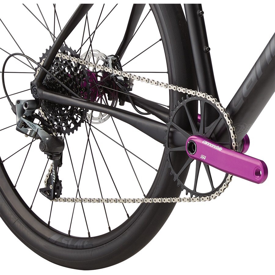

luden писал(а):В описании оборудования SRAM не упомянуты весьма популярные 1x11 группы, перекочевавшие в Road из MTB. Уже есть даже в бюджетном варианте Rival 1.
Хотел отдельный пост написать про sram cx1, но теперь не к чему, тем более пример из практики нагляднее перепечатки теории.
luden писал(а):Перешел на него и возрадовался - реально другой уровень работы. 46 (или 48 или 50) спереди, 11-36 сзади - в нашей местности вполне хватает в подавляющем большинстве случаев. Для более гористых мест можно поставить 42 или даже 40 :)
Передняя там вроде бы выбирается из 38-40-42-44-46, а сзади есть вариант аж 10-42 - так что подобрать можно для любых кондиций.
luden писал(а):1x - правильный прогресс. передние переключатели - зло. естественно, имхо :)
С таким диапазоном передач точно, только вот нужно дождаться теперь снижения цены :D
Sram cx1
Sram cx1

FLEXEND писал(а):Передняя там вроде бы выбирается из 38-40-42-44-46, а сзади есть вариант аж 10-42 - так что подобрать можно для любых кондиций.
немного устаревшие данные. да, раньше передние звезды X-SYNC были с 38 до 46 с шагом в 2 зуба, только в варианте BCD 110. сейчас есть 38-50 с шагом в 2 зуба в варианте BCD 110, а также 52 и 54 в варианте BCD 130. Паук у шатунов Red, Force и Rival сменный, что очень удобно - можно иметь его и для BCD 110, и для BCD 130, тем самым получая возможность ставить спереди любые звезды, от 38 до 54 с шагом в 2 зуба. А если вспомнить о замечательном производителе WolfTooth из заснеженной Миннесоты (или других аналогичных производителях, их несколько), то диапазон еще шире - от 34 до 50 с шагом в 2 зуба в варианте BCD 110, а также 38-52 в варианте BCD 130. звезды от WolfTooth мне очень нравятся, пожалуй, даже больше SRAM-овых, у меня их несколько. применяю в том числе и на MTB - поставив пятилапый BCD 110 паук на шатуны X9 получаю более широкий выбор звезд для преимущественно ровных дорог - когда хочется 44 или даже 46/48.
Что касается кассет, то XG-1150 и более дорогие/легкие варианты (XG-1180, XG-1195, XG-1199) с их внушительным диапазоном 10-42, к сожалению, требуют другого барабана (называется XD) у задней втулки. Далеко не для всех втулок возможна замена барабана на XD, что влечет за собой пересбор колеса на новой втулке, т.е. заметные расходы. Именно это основной сдерживающий фактор, ну и цена, конечно... которая под 200eu за кассету :( Хотя с появлением именно XG-1150 жизнь стала налаживаться, "всего" 88eu вместо под 200eu за более старшие модели. Поэтому пока PG 1170 11-36 или более бюджетная PG 1130 11-36 представляются оптимальными по соотношению ширины диапазона передач и цены.
Еще неплохим вариантом являются расширители диапазона 10spd кассет. Например, от того же WolfTooth. 11spd narrow-wide передние звезды нормально работают с 10spd кассетами и цепями - у меня так на одном веле и сделано (1x10), из-за нищебродства : ))

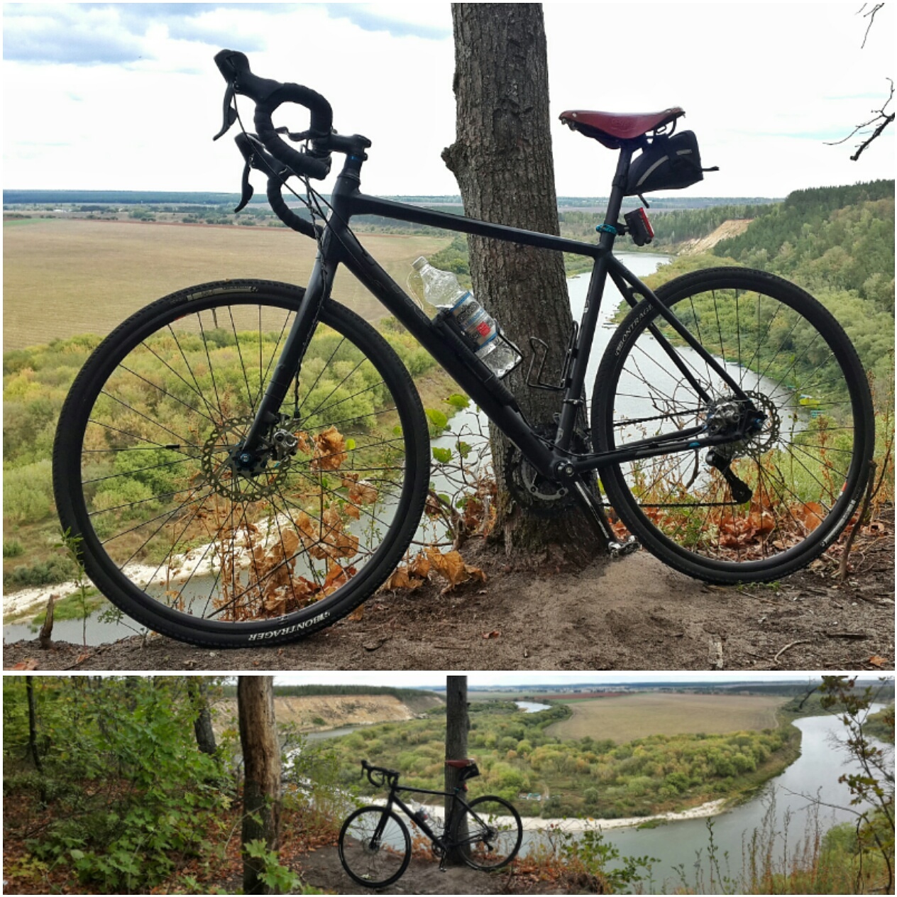

В то время, как велосообщество города настраивалось к старту на Рамонь-Маклок, я помчал по другому банальному, но от того не теряющего живописности, маршруту - в Кривоборье. Катилось легко и непринужденно. Даже приличный трафик м4 казался каким-то по осеннему отрешенным и не доставлял никакого дискомфорта.

Re: Почухасы (циклокросс/комьютер/туринг/endurance)
Сообщение Markin »
хорошая панорамка :good:

FLEXEND писал(а):Даже приличный трафик м4
на кроссовой резине вполне и придоньем мог бы ехать весьма бодро, тряско конечно , но вполне накатисто.

Markin писал(а):хорошая панорамка :good:
благодарю)

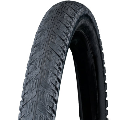

VladimirI писал(а):на кроссовой резине вполне и придоньем мог бы ехать весьма бодро, тряско конечно , но вполне накатисто.
Да не особо она и кроссовая вроде, так туринговый слик скорее. Ну и грунтов мне в последнее время не хочется совсем (поездка в Сторожевое тем более еще в памяти :) ), иначе поплелся бы отрессать ливер с ребятами на Рамонь/Маклок :ROFL:

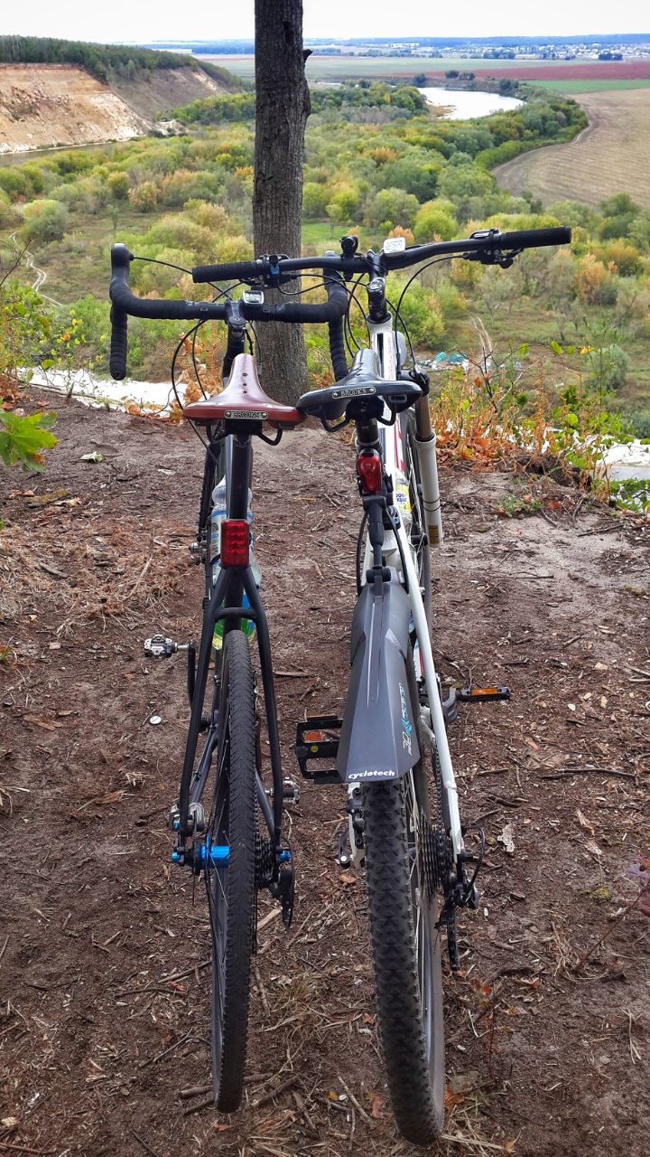

ты еще скажи , что справа тоже слик обут.
Сообщения: 8807
Канеш слик натуральнейший
Сообщение FLEXEND »
Имхо чистой воды слик, даже на полуслик не тянет. Но ежели вы это считаете кроссовой резиной, это безусловно, ваше право.

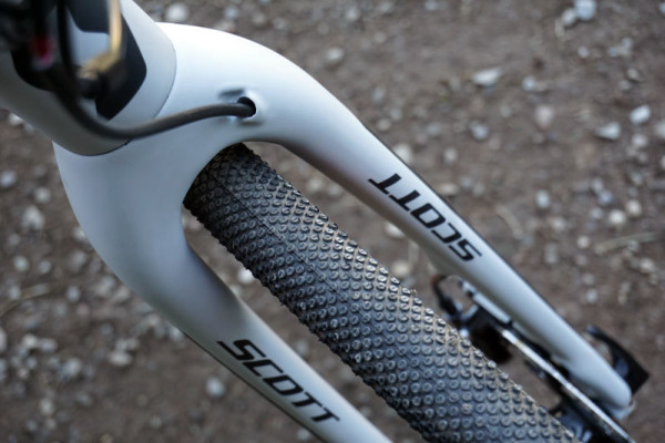

Пост про изящество вилки с внутренней проводкой :). Наглядный пример на велике SCOTT Addict Gravel Disc Bike

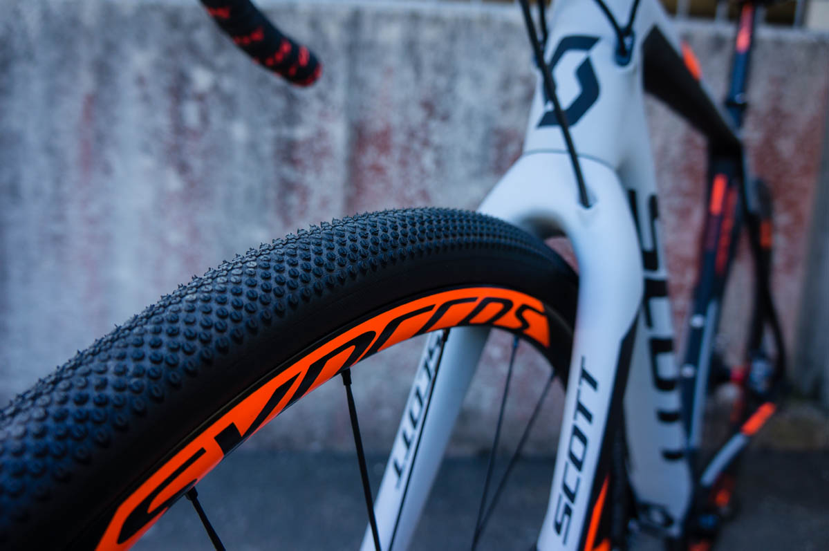

Но кроме интересной вилки, на нем можно увидеть новые шины Schwalbe G-One

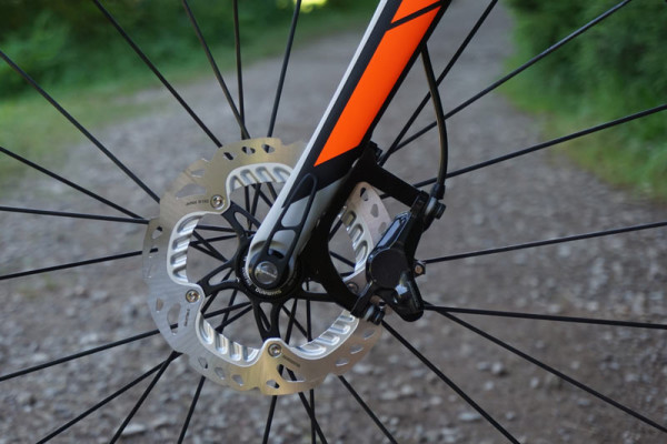

и весёленькую оплетку руля)
Ну а так это все выглядит целиком :roll:
