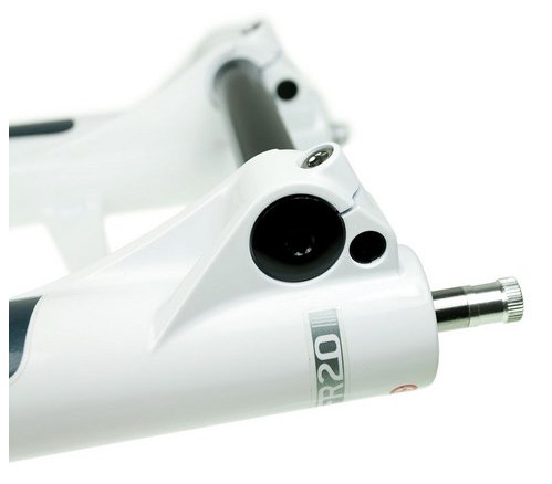

Как регулировать отскок? Внизу вилки есть какая то пробка, её надо вытащить, вставить шестигранник, и крутить в нужную сторону?
там как раз приклеена этикетка: - <---REBOUND---> +
примерно, как на картинке

по виду это как раз крутилка отскока, а не пробка. куда курутить - читай мануал, хотя по идее должно быть нарисовано на вилке, хотя сантур он такой загадочныйGoR писал(а):Как регулировать отскок? Внизу вилки есть какая то пробка, её надо вытащить, вставить шестигранник, и крутить в нужную сторону?

там нарисовано =) Просто крутится она совсем еле еле. Я пробку снимал, там какой то стержень и дырка.

ну оно и не должно как пропеллер крутится. похоже ты не пробку снимал, а слегка раздербанил крутилку

Типа того, но это штатная процедура, т.е. при разборке эта крутилка тупо выдергивается. На самом деле это и есть шестигранник c ручкой, посаженный на резиновое колечко, чтобы не выскакивать.VladimirI писал(а):ну оно и не должно как пропеллер крутится. похоже ты не пробку снимал, а слегка раздербанил крутилку
А загадочность сантура в том, что я до сих пор не могу запомнить что подразумевается под знаками "+" и "-" на наклейке. Кажется, я обычно стараюсь их толковать как скорость отскока, а сантур кажись интерпретирует их как время. Или наоборот

morridzh, думаю, время, за которое произойдёт отскок и скорость, с которой он произойдёт - понятия тождественные.

Если время, то "+" означает дольше, т.е. медленный отскок, т.е. маленькая скорость.Dzhaks писал(а):morridzh, думаю, время, за которое произойдёт отскок и скорость, с которой он произойдёт - понятия тождественные.
Если скорость, то "+" означает быстрее, т.е. меньше времени.
Тождественные, с точностью до наоборот.
upd Не утерпел, пошел проверил. Все-таки да, "+" у сантура означает время - т.е. выкрученная в "+" вилка отскакивает медленно.

какая разница то , покрутил в одну сторону , пожамка вилку , прокатился , покрутил в другую, повторил процесс, настроил как понравилось.

Спасибо вам! И правда, достаточно легонько покрутить, и всё регулируется. У меня стояло время отскока стояло на максимуме.
