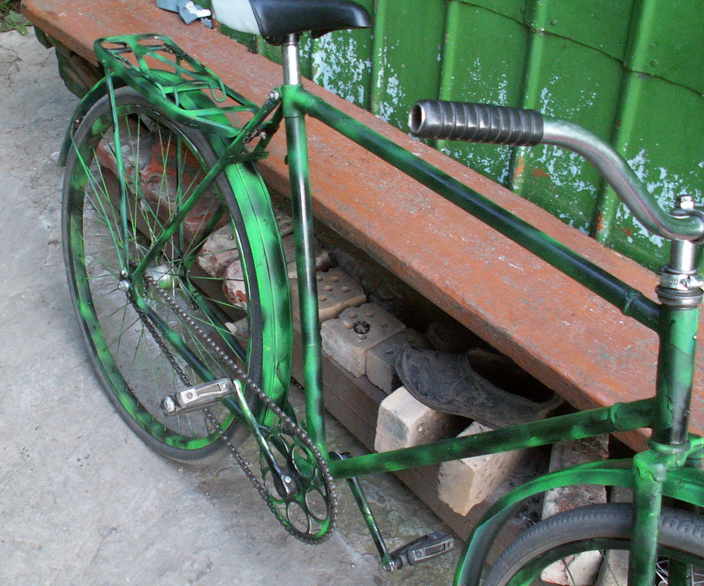

kolovrat писал(а):Покраска рамы камуфляж,очень сложная работа
Когда-то ещё в школьные времена , красил свою Десну из баллончиков - зелёный и чёрный. Пока только свежепокрашенная была - кислотная, но потом потускнел через некоторое время и стал как раз камуфляжный)) Кустарщина адская, но пару лет продержалось.

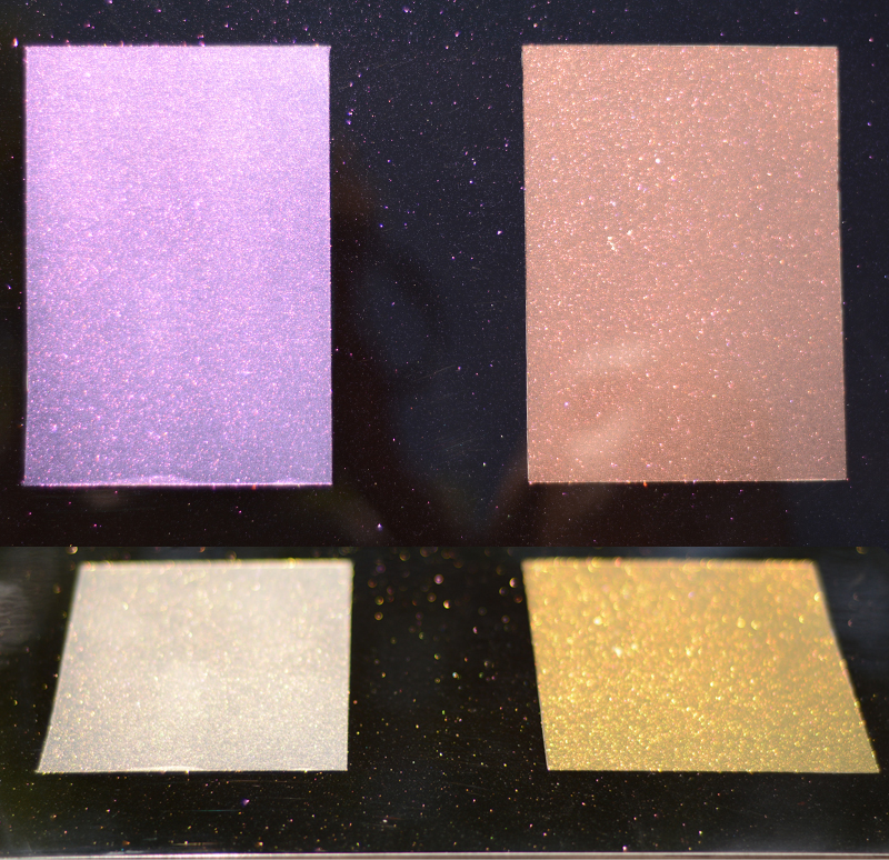

Фактически, эффект изменения цвета определяется зерном которое размешено в биндере. А если учесть тот факт, что зерно для, хотя бы, ксиралликов производится (ну или производилось на момент 2 года назад) на 1 заводе в мире в Японии, и когда там случилось наводнение, то некоторые производители так и написали, что поставки ксирраликов могут прерваться. Отсюда можно сделать вывод, что и зерно «хамелеон» производится не везде… а в нескольких местах. А производители покупают его по одной цене, добавляют свое связующее и гонят по 1000 евро за литр… (это все мои личные домыслы – от правды могут отличаться)
Так что краска из пункта 3 может быть очень реальна…

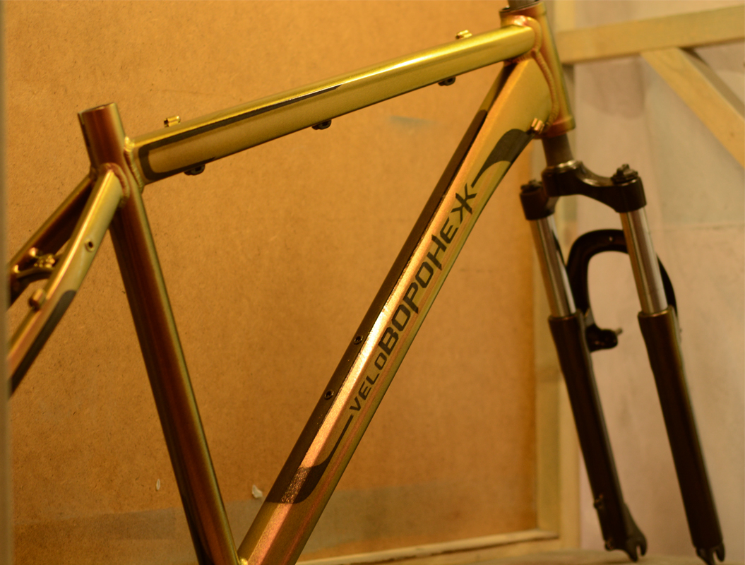

Я приобрел краску из пункта 2 (Budgtone). Но, к сожалению, эта краска не была реализована на раме велосипеда (человеку не понравились цвета). Сделал пробную выкраску на листе ПВХ.
Фото прилагается.

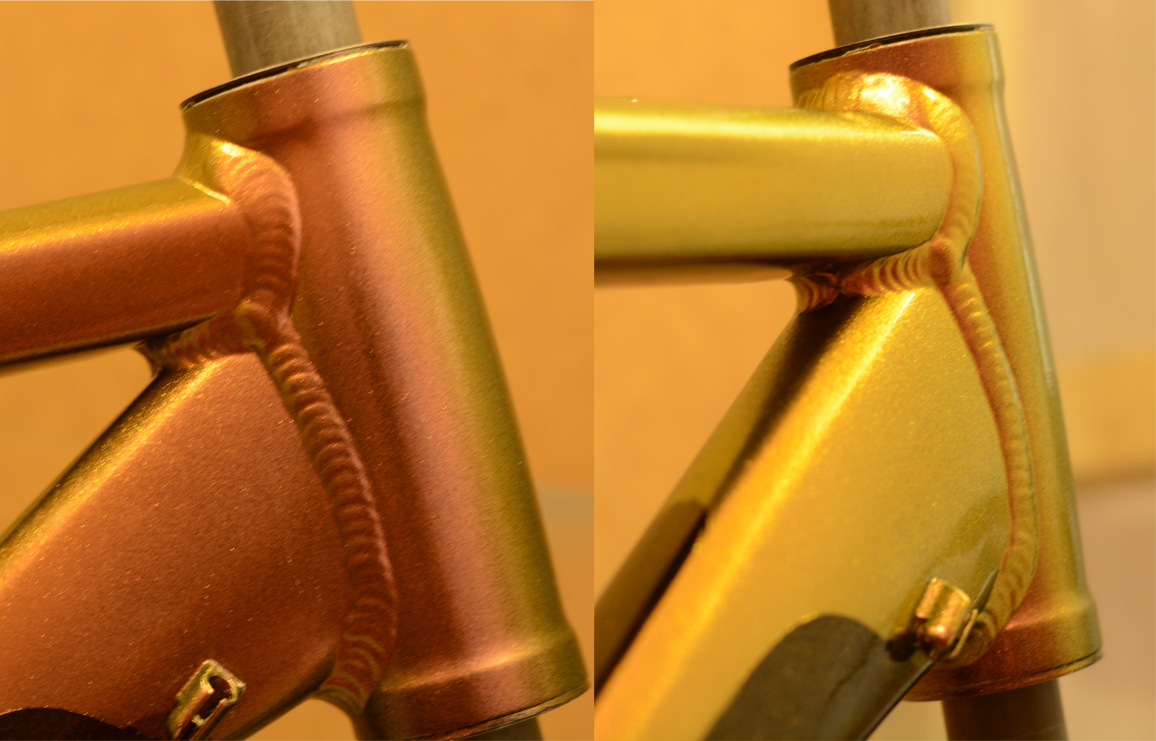

Следует учесть, что плоская поверхность – эта не та поверхность, где краска хамелеон показывает все свои возможности. Точнее, она показывает, но сфотографировать со всех ракурсов проблематично.
Кратко описание цветов:
1 цвет: насыщенный розовый – белесый розовый – белесый зеленый
2 цвет: насыщенный медный – насыщенный желты – насыщенный зеленый

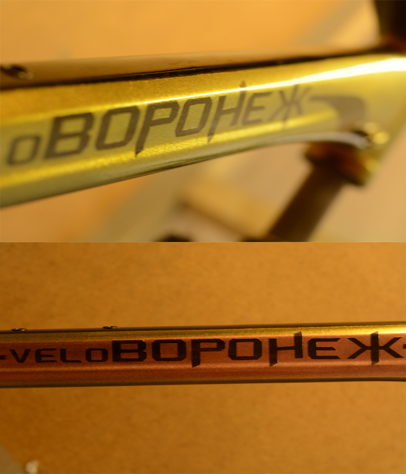

Вот как раз зеленый цвет я и не смог сфотографировать, хотя лист сейчас лежит сзади и во всю отливает зеленым.
Да кстати наносится эта краска как и все остальные в 2-3 слоя. Ничего сложного.
Скорее всего, она и нормально ремонтируется.

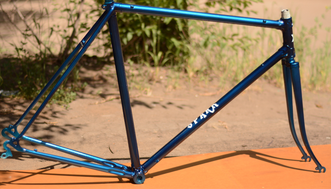

А на втором фото – стартон, покрашенный в насыщенный синий цвет кенди, надпись на раме, эмблема на рулевой колонке.

Велосипед с кельтским узором проехал 2700 км. С покрытием все в порядке. Один раз упал сильно содрал на вилке в двух местах краску(2 кружка по 1 см диаметром), но там содран даже металл на штанах вилки - повреждения несовместимые с прочностью краски.

Здравствуйте!
Рама в хамелеоне.
Краска, правда, доставила некоторые хлопоты. Но все получилось.
Прошу прощения за не очень качественные фотографии: фотографировалось быстро, без освещения - раму нужно было отдавать. Но в целом, суть ясна. Краска меняет свои цвета так: малиновый(под прямым углом)-медный-золотистый- слабо зеленый-сильно зеленый(под острым углом). Краска дивная. Потому что ее поведение зависит не только от угла, но и окружающего освещения: в пасмурную погоду она одна, при слабом освещении - начинают сверкать блестки, при солнце - ярко "горит".
Вилка была покрашена в черный, а сверху припылена хамелоновыми блестками.
Кстати, базовая цена на покраску вилки: просто сменить цвет - 180 рублей(материалы, последняя потвержденная цена).
Последний раз редактировалось Tangiost 14 май 2015, 23:26, всего редактировалось 1 раз.

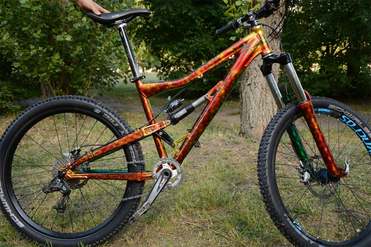

Re: Покраска и аэрография велосипедных рам, вилок...
Сообщение Tangiost »
Как-то так!
Поймаю владельцев других собранных велосипедов, сфотографирую, выложу.
