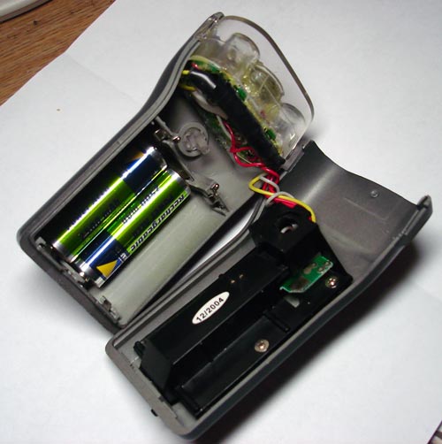

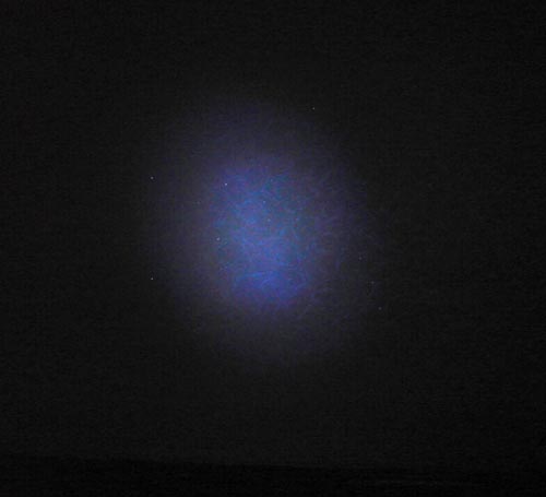

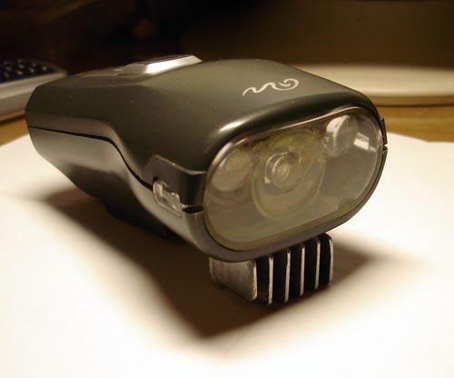

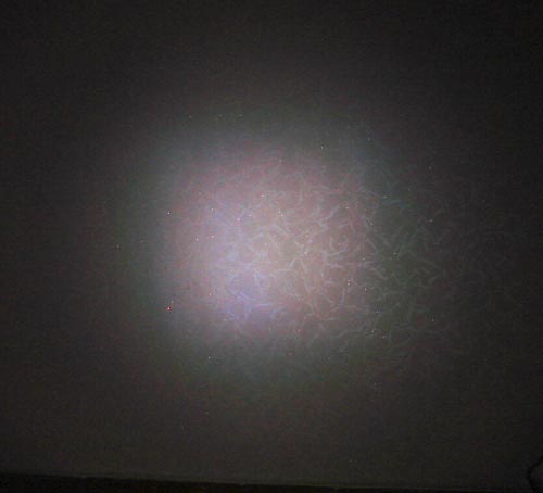

Давно хотел это сделать, но все не было времени. Щас немножко появилось, поэтому пишу. Итак, зачесались руки переделать свой старый пятидиодный фонарик от Western Point (Диман - SDA и Семен видели как он светит). Модификация была совсем небольшая: добавился мощный светодиод (на 65 лм), к нему радиатор и гасящие токозадающие резисторы. Резисторы - это плохо, т.к. на них просто так в тепло переходит полезная энергия аккумов. Но делать на драйвере не захотел, т.к., надеюсь, придуть фонари из китая. После модификации фонарь лишился одного родного светодиода и трех линз. Итого щас внутри стоят пять светодиодов: четыре 5 мм, пучки двух собираются линзами, а оставшихся двух - фоновая подсветка; и один мощный светодиод с линзой (сразу оговорюсь - дурак, залил линзу эпоксидкой, махнув рукой на то, что работа линзы основана на эффекте полного внутреннего отражения на границе двух сред. После заливки линза стала работать хуже и "пропускать" часть светового пучка внутрь фонаря. Учтите, когда будете собирать. Используйте линзу с держателем). Внешний вид фонаря практически остался тем же, что можно посмотреть на картинках. Пятно же изменилось в лучшую сторону: спектр стал более теплым, пятно стало ярче и шире (результат моих кривых рук). Фонарик может работать в трех режимах: только дохлые светодиоды, мощный светодиод и все вместе. На картинках приведены фотки двух первых режимов. Где какой, думаю, не составит труда разобраться. ;) Фотки были сделаны в режиме ручной экспозиции, но получились темноваты, поэтому я не стал с выдержками заморачиваться и шопе довел освещенность картинки до близкой к реальности (смотрел и регулировал). А, вот еще что: съемка была произведена в комнате с расстояния чуть большего 2-х метров от стены на которую проецировался луч фонарика. Все, теперь фотки:
Сам фонарик. Бородка - это радиатор, охлаждающий светодиод
Это внутренности фонаря: передняя панель и отсек питания. Аккумуляторов используется четыре.
Исходный свет
Исходный свет
Свет модифицированного фонаря
