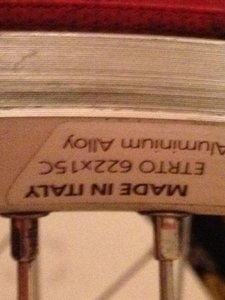

Подскажите, как можно определить степень износа колес? обода колеса
Re: "БЛИЦ-ВОПРОС"
на вибряковых специально обученная дорожка-углубление есть

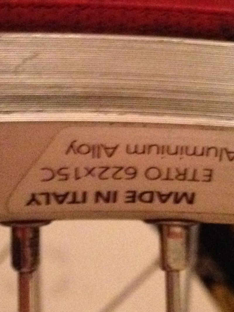

Re: "БЛИЦ-ВОПРОС"
не могу найти на своих колесах ) есть фото?VladimirI писал(а):на вибряковых специально обученная дорожка-углубление есть

Re: "БЛИЦ-ВОПРОС"
Возможно обода с большим пробегом и стерты до меток. Если это так, то обода лучше заменить, иначе при резком торможении и давлении в камерах около более 3-4 атм может произойти разбортирование.Alexandre M. писал(а):не могу найти на своих колесах ) есть фото?

Re: "БЛИЦ-ВОПРОС"
далеко не на всех.VladimirI писал(а):на вибряковых специально обученная дорожка-углубление есть

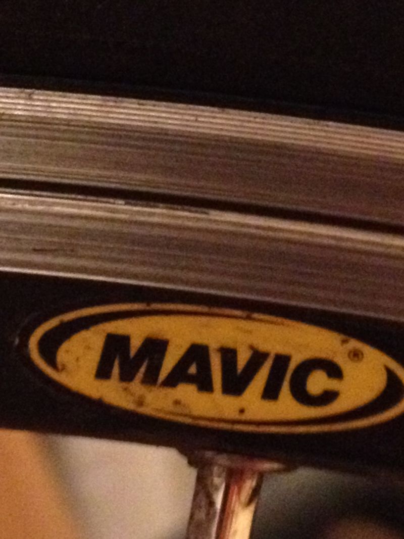

Re: "БЛИЦ-ВОПРОС"
На "шоссейных" мавиках индикатор износа такой...Alexandre M. писал(а):не могу найти на своих колесах ) есть фото?

Re: "БЛИЦ-ВОПРОС"
предположу, что как протерлось до индикатора, так обод под замену.Alexandre M. писал(а): как оценивать-то износ по этим индикаторам?
