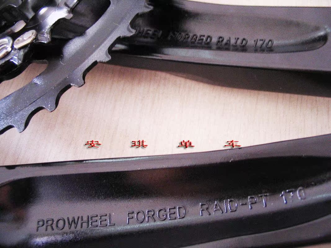

KEEPER писал(а):А вот вообще копия SLX
Скорее деор , шатуны не полые http://img04.taobaocdn.com/imgextra/i4/ ... 195136.jpg , а еще это мелким шрифтом Примерный вес:
2500 г
Внешне да, на SLX похож , в это суть китайских товаров ;)
