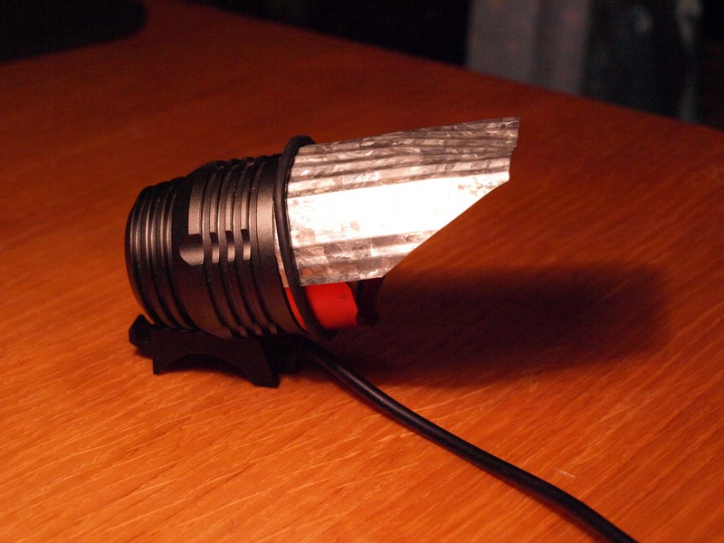

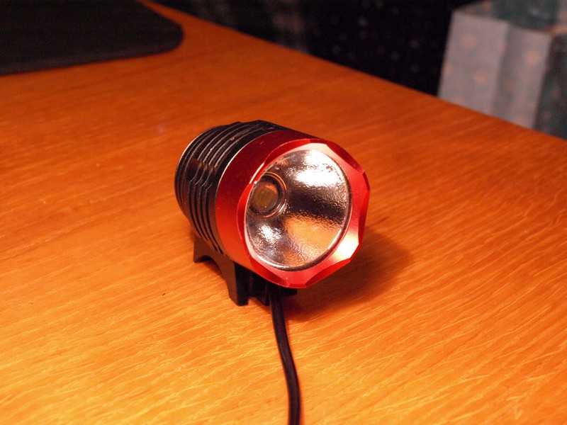

Приветствую! Хочу поделиться одной простой доработкой китайского велофонаря. У меня типа Мэйджикшайн, такой: но идея годится для любого. Что мне у них не нравится - плохое светораспределение - яркое пятно впереди и слабовато под колесами и по бокам.
Итак. Вырезаем козырек из первой попавшейся блестящей жести: Немного проминаем сверху и крепим резиновым кольцом. В результате часть света, уходящая вверх должна будет отражаться под колеса.

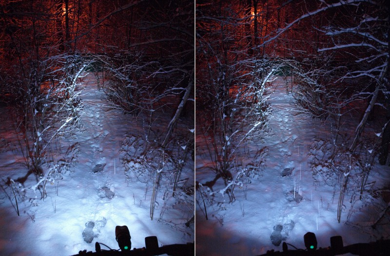

Вот сравнение: на правом снимке исходный вариант, на левом - с козырьком.Явно виден второй пик яркости вблизи. При этом основное пятно не ослабевает. И, кстати, заметно - ветки вверху освещены слабее - свет пошел вниз.
В общем, мне стало ездить комфотнее

vgd сделал так же,но не из жести. Как было не покажу - нет фотки (лень снова идти и делать фото
),а вот как стало:
https://www.dropbox.com/s/6pdu7kj3wqjtf ... 061120.png
Как видно, хорошая центральная засветка, не лупит свет вверх, по бокам тоже хорошая засветка.
