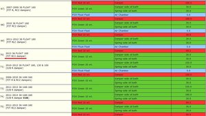

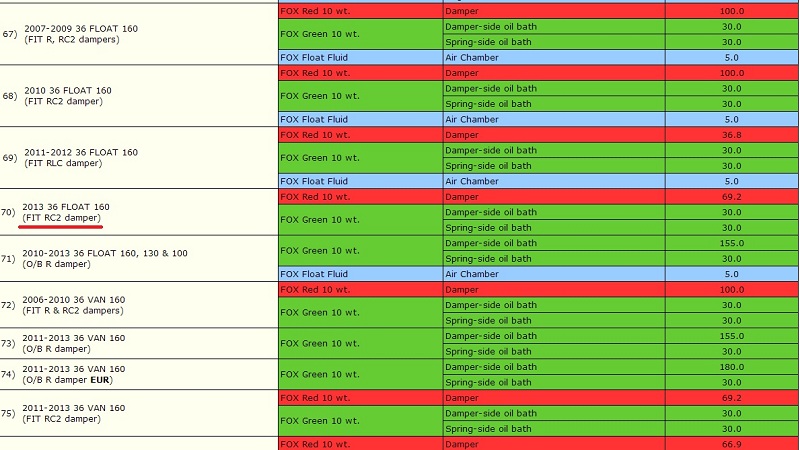

Такая тема : на сайте фокса есть таблица с объемами масла. Вилка под номером 70 меня вводит в заблуждение, а именно, почему не указан объем флюида для воздушной камеры или просто ошибка? Не может это быть связано с измененным поршнем? Я думаю залить 5 мл и не париться. Что скажете?

Re: "БЛИЦ-ВОПРОС"
в какое отделение вилки не указано? вроде все есть
- Сообщения: 2894
- My bike: Мерида
- Phone: +7 920 401 9472
Re: "БЛИЦ-ВОПРОС"
В воздушную камеру
В сети
Re: "БЛИЦ-ВОПРОС"
да в воздушную камеру в общем то и не льют масло , резинки консистенткой производитель мажет и все.
