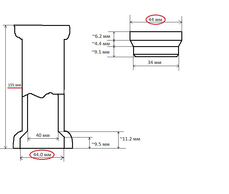

Mazay и Barmaley, то что рулевая не подходящего для моей рамы типа, это я понял.
Но так как я уже забил колечко качения на вилку - назад поворачивать неохота. :)
Я уповаю на совместимость большего диаметра чашки с пазом в раме. (см. в красном овале)
При этом длины рулевого стакана должно хватить для безопасного использования. (см. подчёркнуто красным)
Прокомментируйте пожалуйста.
P.S.: Измерял штангельциркулем, где не был уверен, поставил соответствующий символ.

Илья Михайлович писал(а):Mazay и Barmaley, то что рулевая не подходящего для моей рамы типа, это я понял.
используй права потребителя и верни в течение 2 недель
