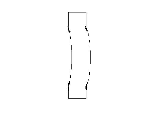

alx_vrn, да вот как-то сделалась, сама собой. :unknown: И там походу не только восьмерка от растяжения спиц есть, а деформация и самого обода (похоже, удар был неслабый). Так что посмотрим, что скажет Костя. Но есть вероятность, что такое уже не выправить перетяжкой, так что , возможно, обод под замену пойдет. :(
Получилось что-то вроде этого:
если смотреть на обод и вращать, то он прямой идет, а потом в одном месте выгнут, имеенно сам обод, а не поведен из-за растяжения спиц.
В общем, печально все это. :(

все очень просто , обод расчитан на продольные нагрузки , втыкаемся в препятствие , кочку например , которую руки не успели отработать , руль выворачивает , колесо становится боком , на него давид вес седока поноженный на скорость и обод фигурно загибается. вживую правда видел такое первый раз.
судя по тому что ты без проблем на нем потом доехал , катать на этом колесе еще сезон можно без проблем , после качественной правки. ну а потом перебрать на новый обод.
