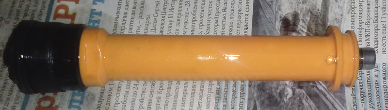

На новой вилке rs recon silver solo air tk не работает блокировка turnkey, вилка в заблокированном состоянии становится лишь чуточку потуже. Сливал заводское масло и заливал как положено по мануалу 147 мл, но ситуация не поменялась. Пробовал еще 6 мл добавить, но эффекта нет.
В самом демпфере шток при повороте ручки блокировки ходит.
Походу, turnkey мне попался бракованный. К тому же, при первом же выкручивании заметил, что несколько нижних витков резьбы слизаны, в слитом масле присутствовала характерная пластмассовая стружка.
Вот думаю, может убрать нафиг этот turnkey, поставить вместо него заглушку? Что скажете, и где заглушку такую можно найти, если что?

вроде рекон жестко не блокируется, у меня становится значительно жестче и ход сокращается раза в 3
Re: "БЛИЦ-ВОПРОС"
выкрутить демпфер да посмотреть чего там не работает. он примитивный, принцип работы ясен сразу будет. или в местерсую отвезти. или забить и катать так. прижелании можно купить демпфер с MC и поменять

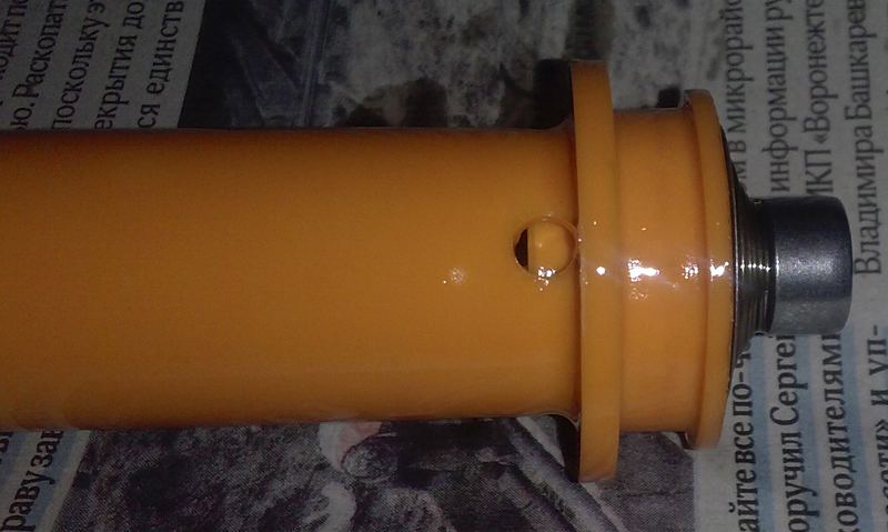

Re: "БЛИЦ-ВОПРОС"
Он походу неразборный у меня, руками по крайней мере я его раскрутить не смог.
Зафоткал его, в интернетах такого демпфера я не находил, походу нового образца.
Смущает, что никакого уплотнения нет внизу. С хрена ли оно вообще должно работать без него?

надо замерить , если размеры стандартные , то вполне возможно заменить на нормальный занедорого , например http://forum.velomania.ru/showthread.php?t=198136

VladimirI вилка перебиралась, масло меняли и изменений в плане блокировки нет.

VladimirI спасибо, отписал человеку, жду от него размеров.

Я в скайп писал ему, обещал вечерком скинуть размеры. Но похоже не подойдет мне этот демпфер, судя по написанному здесь http://www.chainreactioncycles.com/ru/r ... -prod54652
У рекона сильвера, похоже, внутренний диаметр ног отличается от reba и sid, с которых этот демпфер.

Re: "БЛИЦ-ВОПРОС"
С блокировкой разобрался, оказывается привыкручивании внизу соскочило уплотнительное колечко и осталось в ноге
А изначально блокировка не работала из-за малого количества масла - около 120 мл вместо положенных 147.
