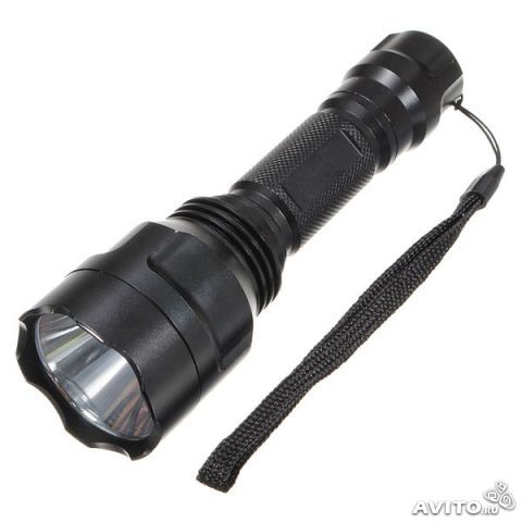

Есть фонарь UltraFire C8 CREE XM-L T6. На кочках меняет режимы. Погуглил, проблема не единичная. Кто-то здесь на форуме сталкивался с этим? Как решить (кроме пайки переключателя)?

ЗКР, была такая фигня, аккумы фольгой обмотал, чтобы внутри фонаря не болтались, прошло.

Если проблема с кнопкой, то решить ее можно только доработкой кнопки, которая без пайки вряд ли получится. А если аккум неплотно сидит, то нарастить диаметр (я бы изоленту предложил вместо фольги) или длину (тут не знаю, что предложить, как вариант, растянуть пружины или сточить немного крышку фонаря, это приведет к укорачиванию посадочного места под аккум)

Фольга! Точно! Плотненький кусочек фольги положил между контактом и аккумулятором. Работает! При сильном встряхивании рукой (имитации кочкиjamo36 писал(а):ЗКР, была такая фигня, аккумы фольгой обмотал, чтобы внутри фонаря не болтались, прошло.
Да, проблема именно в том, что аккум болтается внутри фонаря.
А клей какой нибудь токопроводящий есть? Приклеить бы его.
p.s. Щас попробую вариант sparvenа

ЗКР токопроводящий клей продается в радиодеталях

Второй вариант тоже работает! Обмотал фольгой, сверху скотчем и воткнул в фонарь. Вообще не болтается. Остановлюсь на этом вариант, пожалуй.

Моя практика показывает, что ручные имитации кочек далеки от реальности. Надо на дорожку с корешками, потрясти его минут 40 от души. Тогда делать выводы. Я тоже в свое время тряс в руках, даже бил об стену и радовался, что все получилось. До первого выезда.

Ну без обмотки скотчем режим меняется.sparven писал(а):Моя практика показывает, что ручные имитации кочек далеки от реальности.
