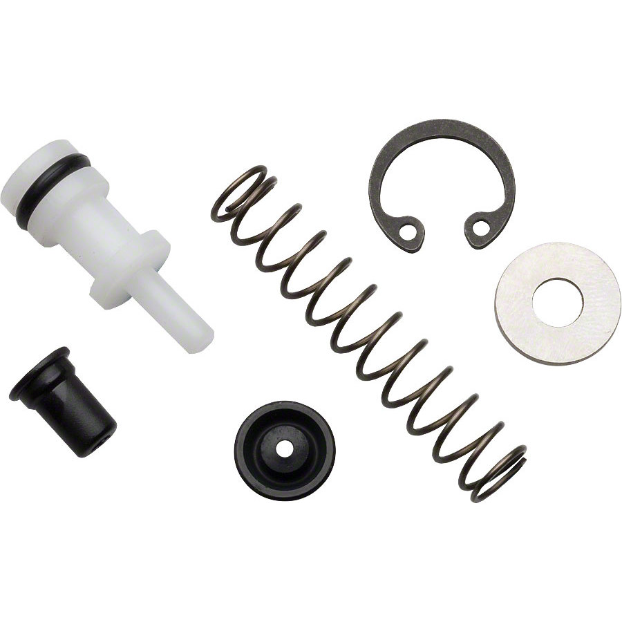

Я тот самый владелец куба, в котором разрушилась резинка внутри ручки avid juicy ultimate.
Какой из ремкомплектов заказывать? Стоят они около 1т.р. каждый, поэтому и спрашиваю.

shiky писал(а):Вопрос для inokoff :)
Течь была тут:
Нужно то,что обведено скобочкой с цифрой 9.

5 часов жизни убито в поисках нужного комплекта. Что по вашему умерло внутри и что заказать?
Juicy 7 (2005-2007) / Ultimate kit - цена 1600 рублей
Juicy 5 / Code 5 kit - цена 1000 рублей
Juicy 3 / 3.5 kit - цена 900 рублей

shiky писал(а):5 часов жизни убито в поисках нужного комплекта. Что по вашему умерло внутри и что заказать?
В принципе хватит белой пластмасски с напяленными на нее резинками и резинки,которая справа от нее изображена.
