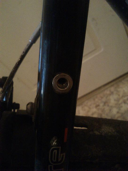

Всем привет. Тут образовалась проблемка. Хотел потуже затянуть флягодержатель и резьба прокрутилась, посоветовали перерезать на больший диаметр с 5 на 6мм. Купил метчик, начал нарезать, но от усилия прокручиваются сами бонки. Можно ли где то заменить эти бонки, может кто что подскажет.

По идее там вот такая конструкция http://www.master-fix.ru/index.shtml?/p ... ts_Bolts_0 так что замена должна быть не сложной. старую высверлить и новую внедрить.

Ну если он работает именно так, то ради пары заклепок нетрудно наколхозить нехитрую приспособу из полого цилиндра с внешней резьбой, гайки под него, нескольких шайб и болтика с резьбой М5.

взял я на выходные этот заклепочник, под м5 резьбу, так что кому надо звоните.

Re: замена бонок под флягодержатели, кто может помочь?
ща попробывал расклепать, времени занимает минуты 3, правда на фото крепеж багажника, но смысл один и тотже

Хелп Ми! У кого есть такой заклёпочник. Свои старые заклёпки вынул, нужно только вставить новые.

даже и незнал что такие есть.
под малую резьбу пробовал из обычных делать.
впринципе вытягиватель под жти можно попробовать выточить и для обычного заклепочника
