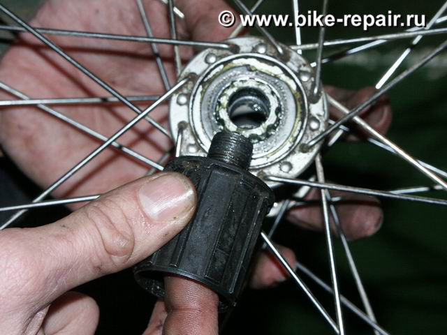

Снятие трещотки
Трещотка привинчивается к задней втулке полым винтом, который можно отвернуть шестигранником на 10 мм.
При отворачивании потребуется большое усилие, поэтому ключ надо взять с длинной рукояткой.
Отвинчиваем полый винт и снимаем трещотку вместе с ним.
Между трещоткой и корпусом втулки находится шайба. Снимаем ее.
Трещотка снята.
