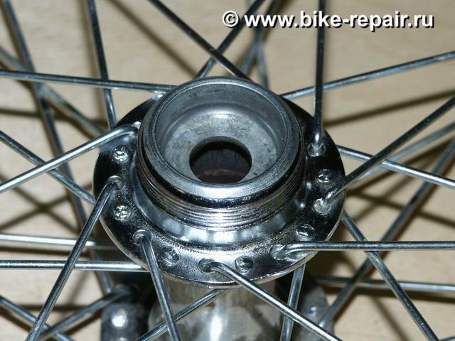

Различными могут быть и способы крепления кассеты с трещоткой на втулку.   На отечественных многоскоростных велосипедах применяются две разновидности задних втулок. На дорожные и туристские велосипеды устанавливаются втулки со встроенной трещоткой (На корпус втулки справа напрессовывается фланец, который является одновременно частью трещотки) На спортивные и шоссейные велосипеды ставились втулки с навернутой трещоткой (Трещотка вместе с кассетой навинчиваются на корпус втулки).
Современные импортные велосипеды начального уровня тоже содержат  задние втулки с навернутыми трещотками, только, в отличие от отечественных велосипедов,  трещотка выполнена неразборной и необслуживаемой.
Слева - втулка с навернутой трещоткой в собранном состоянии, справа - в разобранном.

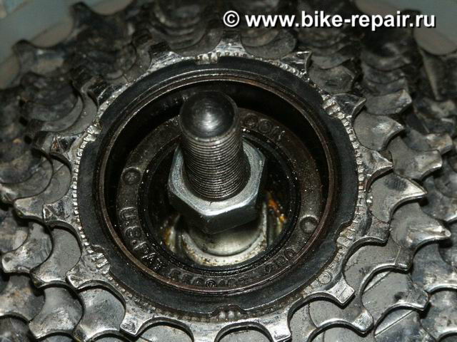

На более дорогих велосипедах правый фланец корпуса имеет шлицевую поверхность, на которую крепится трещотка. Наружная поверхность трещотки тоже выполнена шлицевой, на нее надевается кассета.
Слева - втулка SHIMANO в собранном состоянии, справа - в разобранном.
