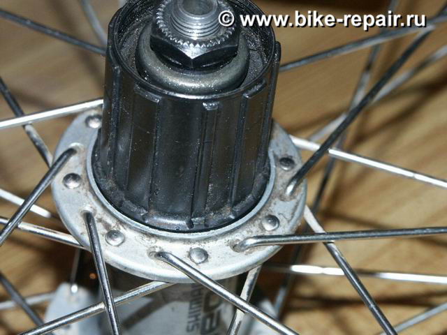

Сначала устанавливаем пластиковое защитное кольцо, если оно есть на вашем велосипеде.

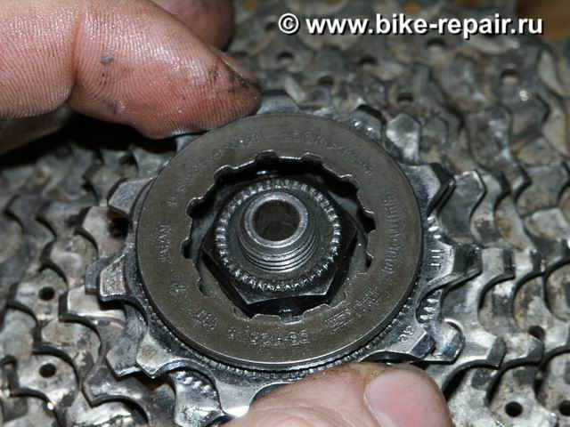

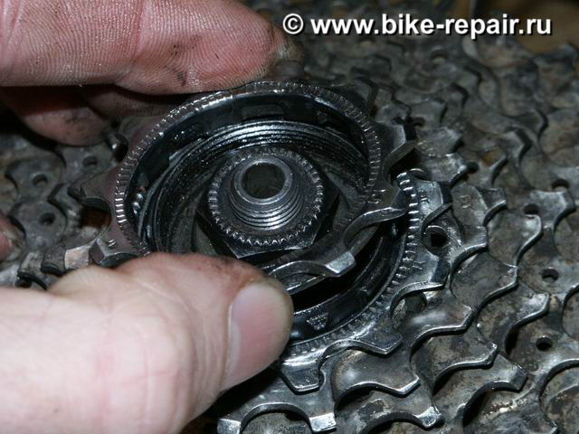

Если звездочки кассеты не объединены в неразборный блок, то надеваем их по одной на трещотку, начиная с самой большой, не забывая про промежуточные шайбы. Наружная поверхность трещотки имеет выступы, на которые надо надеть звездочки. Один из этих выступов является ключом - он имеет меньшую ширину, чем остальные, поэтому ошибиться при установке будет трудно.

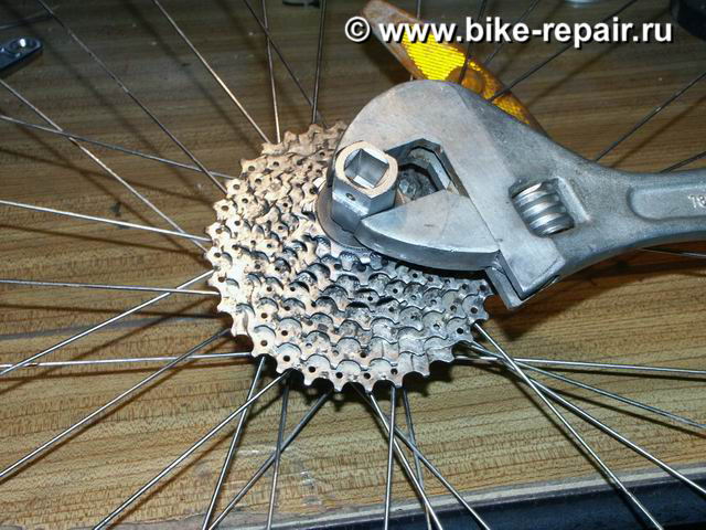

Завинчиваем гайку - фиксатор. Для того, чтобы ее затянуть, потребуется съемник кассеты и гаечный ключ. Хлыст не понадобится - при завинчивании гайки кассета не проворачивается.
Затягиваем гайку ключом. Момент затяжки должен быть около 40 Нм. Покрутим кассету и проверяем, что звездочки установлены ровно, без перекоса, иначе будут проблемы с переключением передач.
