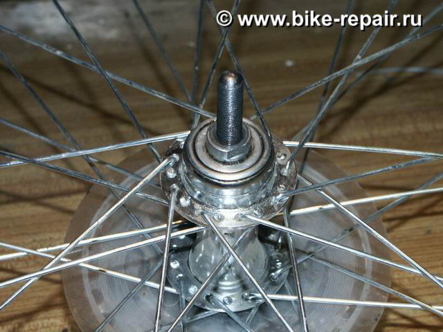

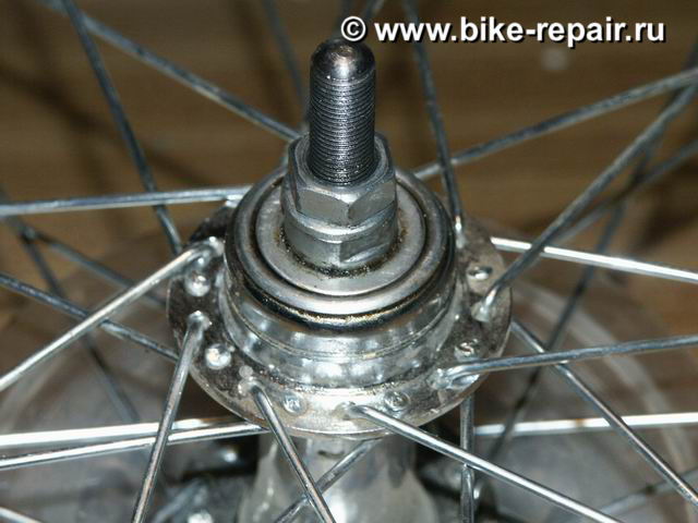

1. Начинаем разбирать втулку с левой стороны.
Под слоем грязи надо найти контргайку, и конус. На конусе находятся две лыски под ключ для конусов.

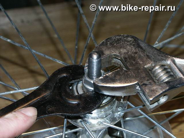

2. Теперь берем ключ для конусов (обычно на 15 мм) и обычный рожковый ключ . Конусным ключом удерживаем конус, а рожковым отвинчиваем контргайку. Снимаем контргайку и шайбу, которые надеты на ось.

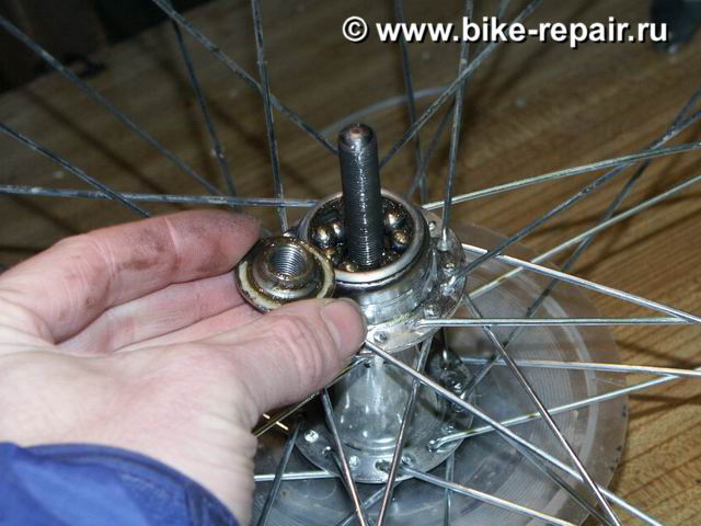

3. Конусным ключом отвинчиваем конус, и снимаем его с оси.
Теперь самое время оценить наличие смазки в подшипниках, и степень ее загрязнения. Если смазка в подшипниках есть и причем чистая, то вставляем ось назад и приступаем к регулировке втулки.
4. Если же смазки мало, или она грязная, то пинцетом вынимаем шарики из корпуса втулки, (если они не выкатились оттуда сами). Обычно их по 10 или 9 штук с каждой стороны. На некоторых втулках шарики подшипников находятся в обойме - сепараторе, и вынимаются вместе с ним. Вынимаем: с правой стороны (там, где трещотка) ось вместе с правым конусом. Делаем это не торопясь, потому что из втулки могут посыпаться подшипниковые шарики.
