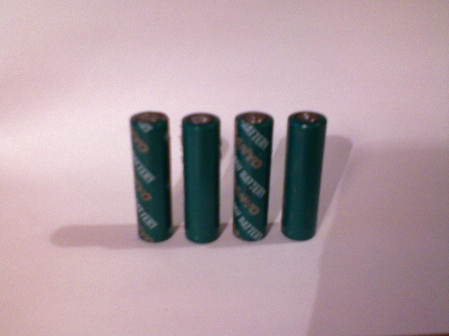

юзаю китайские фары (2 шт) с абычными 6и вольтовыми лампочками за 5 рублей, сначала с дуру на батарейках катался, но после второго раза понял что я на батарейках разорюсь(хватало минут на 20), потратился купил аккумы жп 1800 в (каждой фаре по 4 шт). радуюсь, позже друг задарил 4- бэушных аккумуляторных блока "саньё" из каогото прибора(в блоке 6 шт по 1200 кажись) терь всегда в кармане запасной комплект заряженых.

если научите выкладывать здесь фото то покужу свои девайсы))))
во такие у меня стоят
аккумы &quot;саньё&quot;
аккумы "саньё"
