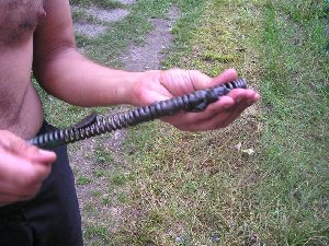

Вчера приехал Jimello, и решили мы с ним провести ТО вилок. У него RST Gila T7, у меня RST Omega T7. Обе пружинно-эластомерные. Главные претензии к вилкам были - "дубовые". Перед этим почитал в инете об устройстве и принципах работы, а также изучен мануал с сайта RST о разборке.

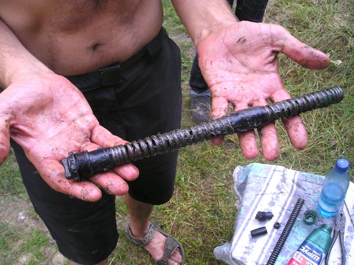

Итак, вначале разобрали Gila. Разбирается просто - сверху откручиваются пластиковые крышечки и пружина свободно вынимается. Устройство: стальная пружина, последовательно с ней на одной оси цилиндрическая довольно жёсткая резинка того же диаметра и еще далее последовательно с ними механизм прелоада, который представляет собой просто выкручивающийся на 15мм пластиковый цилиндрик. Кроме того, по внешнему диаметру пружины надета мягкая тонкая резинка длиной около 50мм таким образом, что находится между пружиной и стенкой ноги вилки.
Принцип действия: пружина воспринимает вертикальные удары (сжимается-разжимается), а тонкая резинка, надетая снаружи на пружину, трётся о стенки ноги, тем самым не позволяя пружине сжиматься-разжиматься слишком быстро и гасит колебания.
Кстати, в одной из ног на Gila T7 эта резинка ушла в самый низ ноги, зацепилась там за что-то и практически не работала.

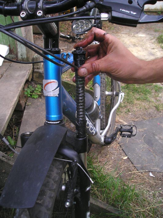

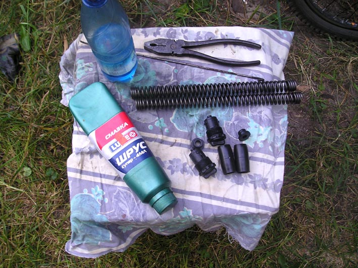

Разобрав, почесали репу, как можно увеличить мягкость хода. Порасуждав логически, сделали следующее:
1. Укоротили эластомер (толстую цилиндрическую резинку) на 10мм, просто обрезав её ножом.
2. Промыли все части от старой заводской смазки.

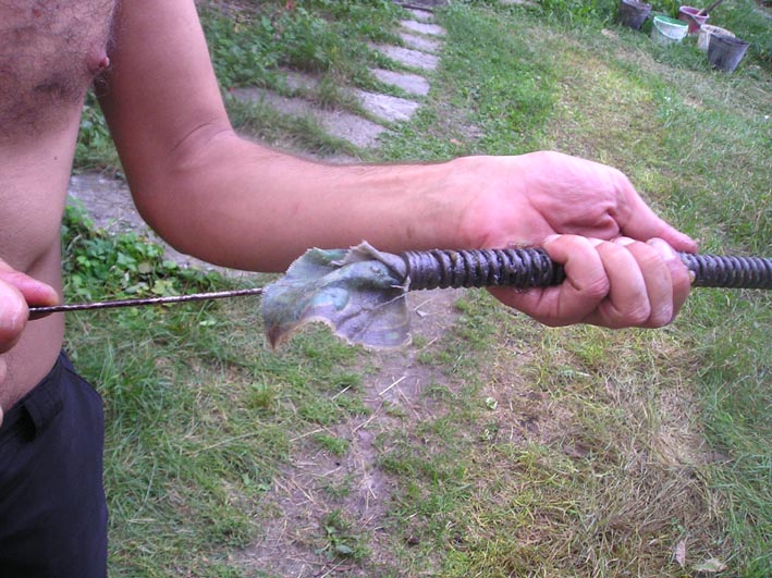

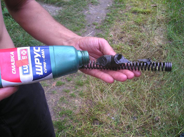

3. Очень густо, просто кусками, смазали все части смазкой ШРУС-4, особенно много смазки положили на тонкую резинку снаружи пружины. Дело в том, что ШРУС - это не просто консистентная смазка, а смазка, специально разработанная для узлов трения, эта смазка даже меняет химию/физику процесса.
4. Собрали.
Далее Jimello провёл тест-драйв по кочкам и колдобинам. Вилка стала работать намного мягче, уменьшилось время отскока. Кстати, изменился даже звук работы вилки :) Впечатления только положительные. Впрочем, если Jimello сюда заглянет, сам отпишется, поскольку после этого поехал домой, может быть, впечатления от реальной дороги будут другие.

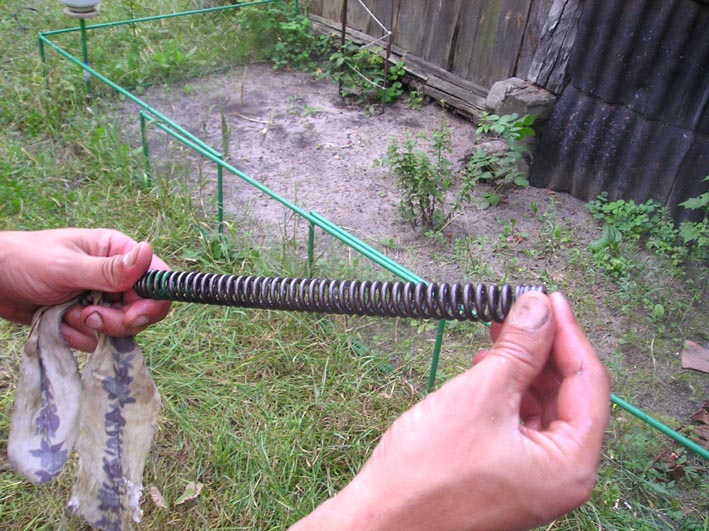

Далее взялись за Omega T7. Конструкция вилки аналогичная, только почему-то отсутствует толстая резинка, так что обрезать было нечего. Только пружина с тонкой резиночкой и механизм прелоада. То же самое, промыли, густо смазали ШРУСом. Результат оказался не таким заметным как на Gila T7, но мягкость хода всё равно улучшилась, сегодня откатал 25км, действительно стало приятнее.

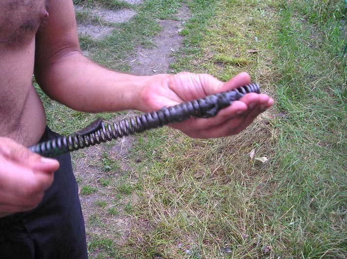

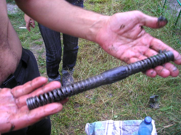

Вообще интересно, эластомер, как таковой, обнаружился лишь в одной из 3х разобранных RST-шек - в моей. Вилки были: Gila T7(моя), Omega T7(Maestro), Gila T8(Zheny). В остальных только пружины. Мне казалось, эластомер должен быть во всех вилках, хотя бы в вилках одной серии Gila :unknown:

Странно как то. Эластомера нет, а дубеет. Может у нас какие то неправильные представления об эластомере? У меня Gila T7, изнутри выглядит также как и у Zheny.
А вот это жалкое подобие резиночки, надетое посередь пружины, не есть эластомер?

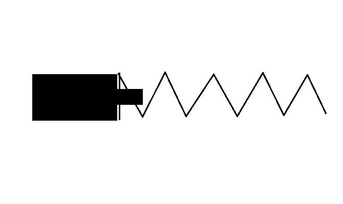

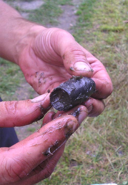

Эластомер по идее - резинка, которая подсоединяется последовательно к пружине, у меня это выглядело примерно так:
Резинка была длиной сантиметров 7-8, я ее немного укоротил. Я так понимаю, именно с ней связано то, что моя вилка работает более "мягко" и "плавно", чем твоя. Твоя резче отскакивает, ты сам пробовал и знаешь. Впрочем, каждого из нас как раз его вариант больше устраивает :friends:

2)Пружинно-эластомерные вилки -
Ценовой уровень тоже не велик (около 40-70 у.е). По сути дела, это пружинная вилка с встроенными в неё эластомерами-объектами, гасящими удар.
Эластомер - стержень из полимерного материала, который и выполняет роль демпфера Бюджетный вариант амортизационной вилки, не "текут" маслом и не "травят" воздух. Пружинно-эластомерные вилки Rock Shox (рекомендуем) стоят от 85-150$. Эти вилки являются лучшими в своём классе.
Минусом ПЭВ является то, что при низких температурах эластомеры мёрзнут, и теряют свои свойства.
Система работы этих вилок очень проста: в пружине находится небольшая резиновая трубочка(эластомер), которая вследствие сильного прижима к внутренней стороне пружины не даёт ей слишком быстро разжиматься на обратном ходу. Т.е. всё работает на трении, что очень ненадёжно и недолговечно. ПЭВ не регулируются или же регулируется только Preload, может быть LockOut.
Отсюда
Я так понимаю, что эластомер присоединяется паралленьно с пружиной, и думаю, что это резиночка посередине прыжины, которая надевается на пружину. Хотя я могу и ошибаться
Сообщения: 6495
Re: Разборка вилки RST и что из этого вышло.
Time
Я думаю, что если бы эластомер надевался на пружину, то он не смог бы прижиматься к её внутренней стороне :)
Может таки вставляется в пружину? :)

Эластомер - это то, что внути пружины. Цилиндр такой резиновый. В моей рстхе в каждой ноге по два стояло. Половину я выкинул, чтоб вилка была мягче.
Что надевается на пружину, нужно, чтобы пружина работала на сжатие, а не на изгиб, и не лязгало об ноги.
Jimello писал(а):Вообще интересно, эластомер, как таковой, обнаружился лишь в одной из 3х разобранных RST-шек - в моей. Вилки были: Gila T7(моя), Omega T7(Maestro), Gila T8(Zheny).
Gila - эластомерка, Omega - просто пружина. В вилке Zheny эластомеры были изъяты кем-то заранее, чтобы сделать вилку мягче (ИМХО).
ЗЫ. Толку от эластомера нет никакого. Разве что увеличение жесткости.

SDA, если бы толку не было, его не стали бы туда пихать, имхо.
Semik, Time, вы оба правы, видимо дело в особенностях конструкции. Когда я разбирал старую сантур Ваниша, там резиновый стержень был внутри. а в моей идет как продолжение. Сейчас вот не поленюсь, раскручу, сфотаю и выложу.
