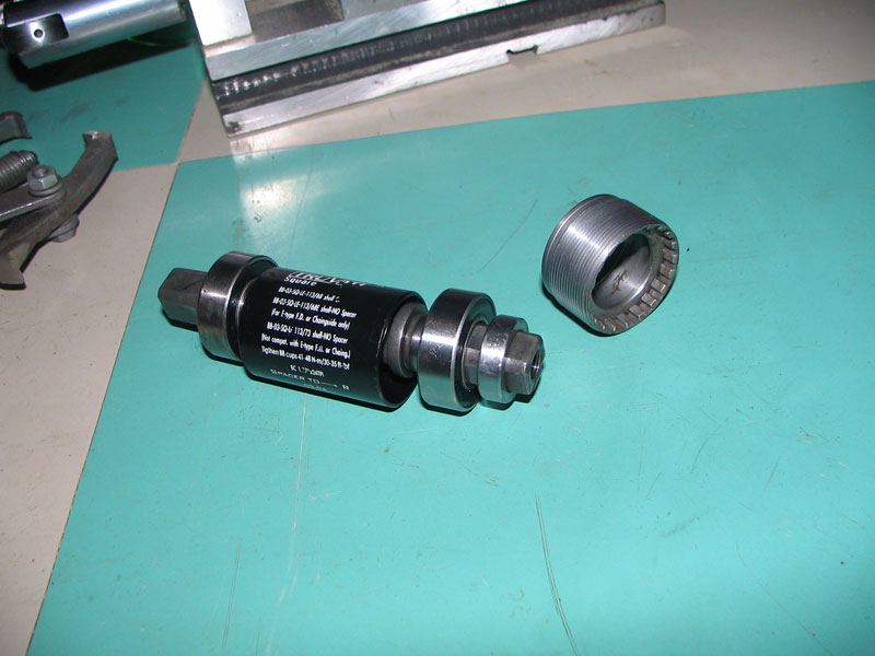

народ, я вытащил каретку!
часто пишут так:
На современных велосипедах каретка часто представляет собой неразборный и необслуживаемый узел - картридж. При возникновении любой неисправности (люфт, заедание) его надо просто заменить на новый.
млин никогда не поверю что чтото бывает неразборное... разбираю...
Последний раз редактировалось BoBka 16 мар 2008, 02:18, всего редактировалось 1 раз.

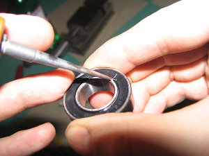

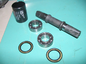

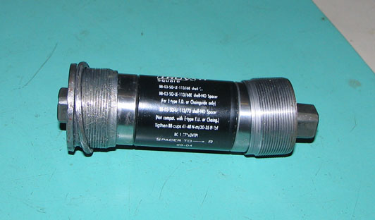

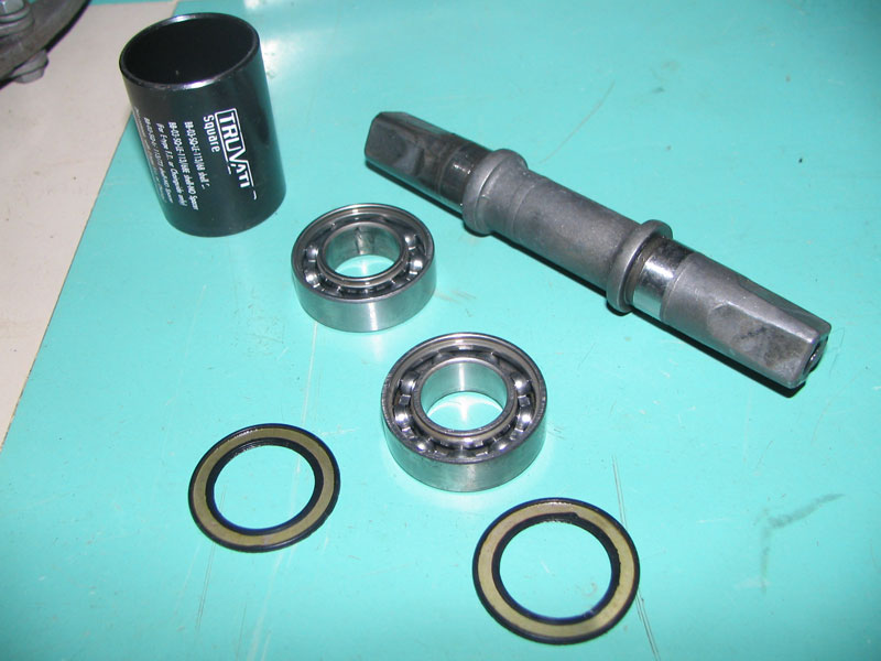

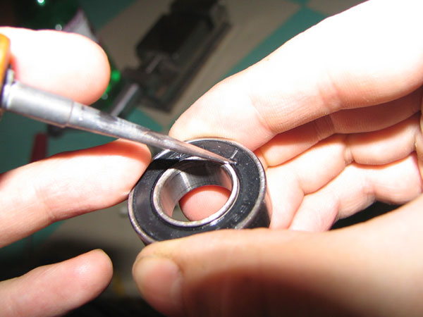

Re: разбираем втулки снимаем кассеты вытаскиваем каретки
разобрал, смазал, собрал каретку полностью, если кому интересно устройство вот (да, правая сторона - где звезды имеет левую резьбу (неправильную) левая гайка - где нет звезд имеет правую резьбу (правильную) т.е. чтобы раскрутить надо крутить ключ по движению педалирования):
каретка в сборе, на правой стороне (с той где звезды) есть дополнительное кольцо центральный (черный) барабан, как не странно, просто зажат между двух подшипников, с правой стороны (там где звезда) еще к подшипнику вплотную прижато стопорное кольцо, короче все это выбивается трубкой с оси каретка в разобранном состоянии подшипники оба шариковые, закрытые, защитные шайбы снимаются как показано на фотке (внутренную часть поддеть чем-то острым)
, но смысла я лично не вижу, если старая рабочая на все 100% зачем это?
просто нужно было почистить и смазать подшипники.
з.ы.: кстати, все говорят про WD40 имхо для прочистки деталей особой разницы нет, растворитель, керосин... по моему керосин имеет наименьшую силу натяжения поверхности и попадает в щели легче всего да и стоит 50р/литр.
вот попробовать масло которое восстанавливает поверхность металла (типа во время работы металлизируется) это можно а чем промывать это непринципиально.
з.ы. да заменить старую каретку на новую проблем нет, тем более после того как она снятаVladimirI писал(а):а нафига ее разбирать, замени...
