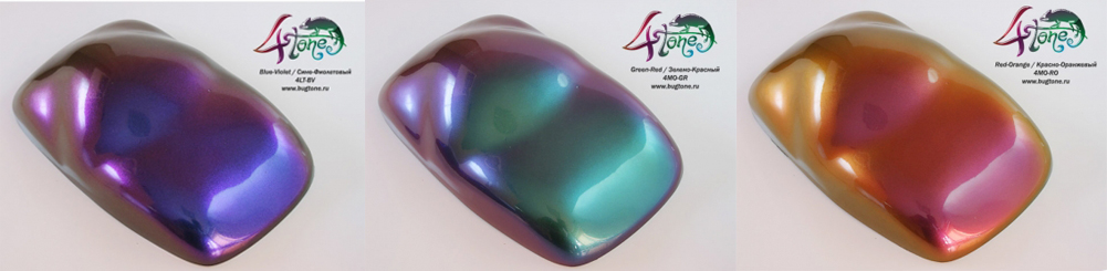

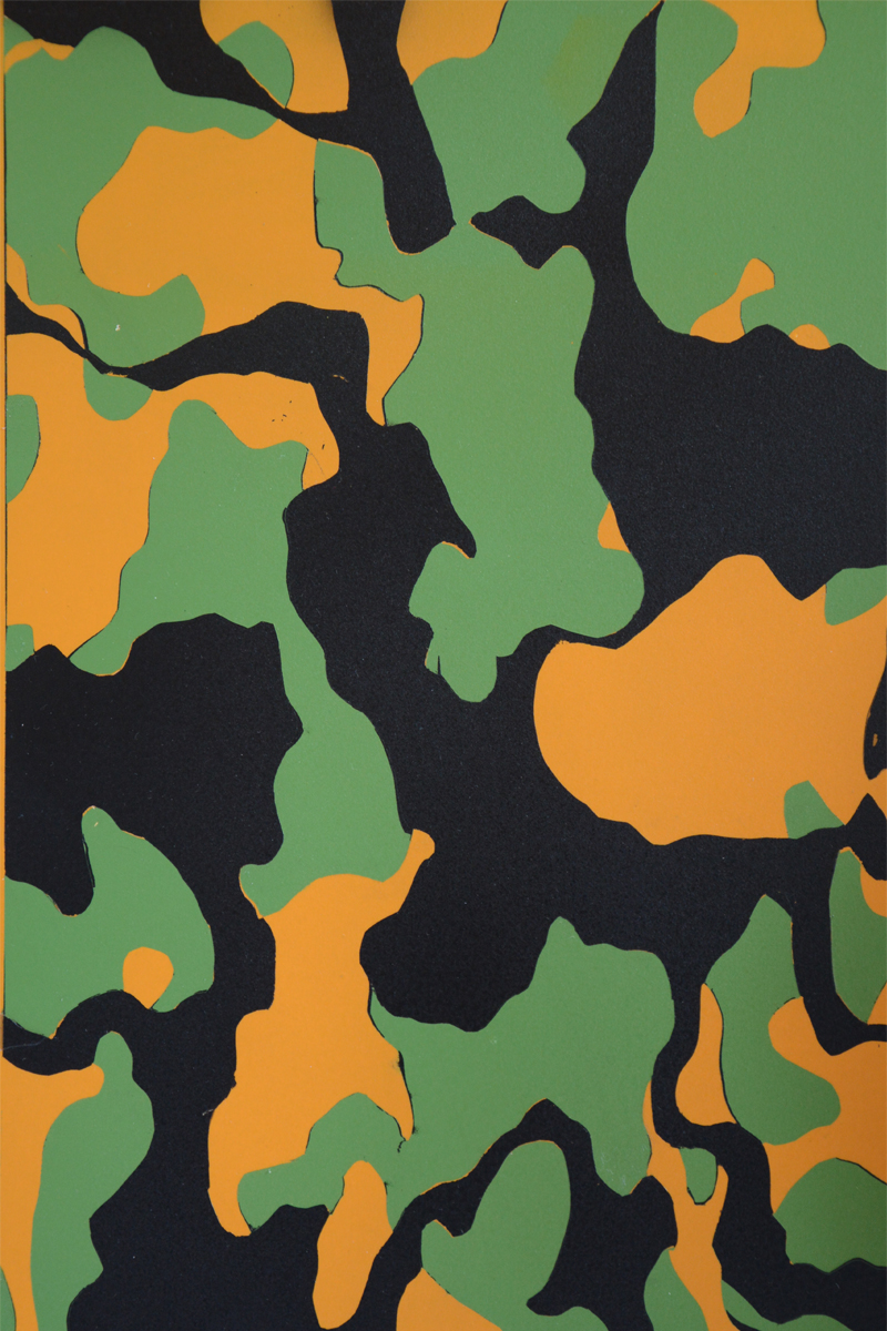

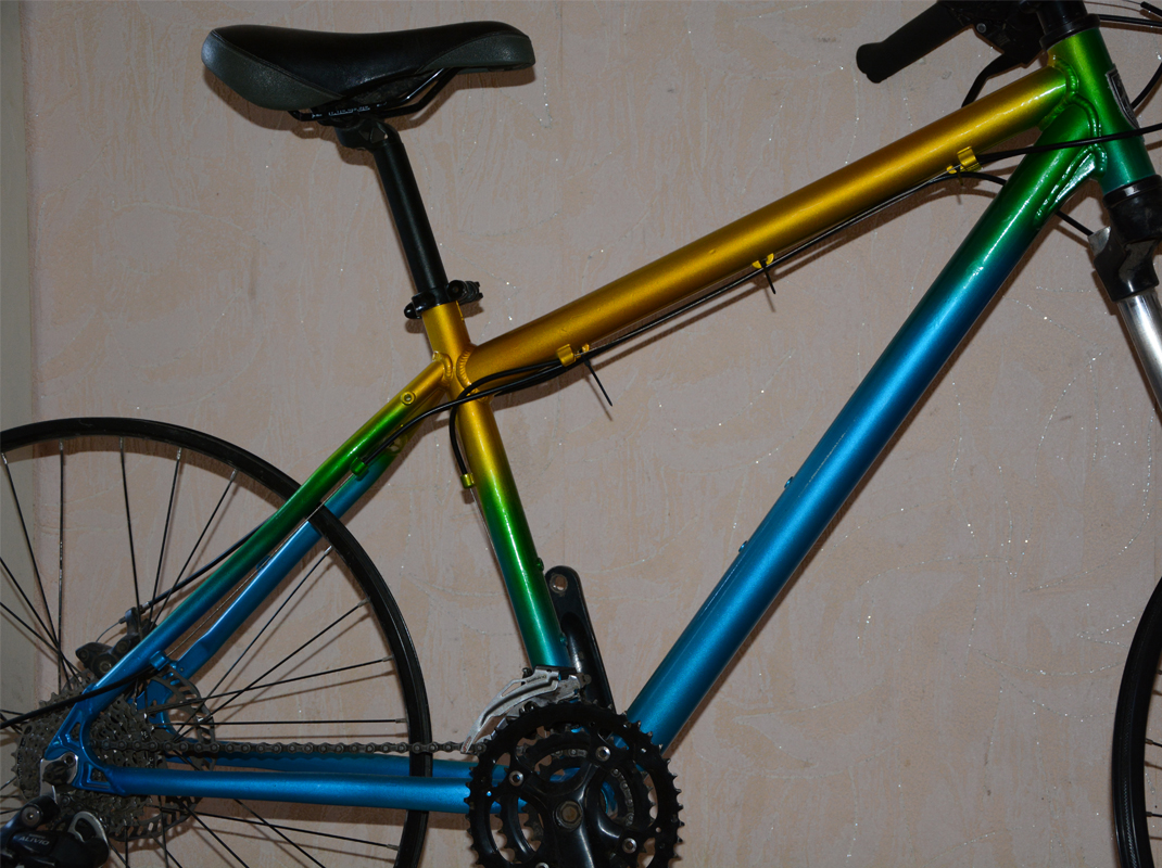

Какие бывают краски (цвета, эффекты и т.п.)
Часто в переписке вижу такие слова: «Хочу покрасить в зеленый цвет», «Пока определяюсь с цветом» и т.п.
Я думаю, что обычный человек, не занимающийся покраской, не представляет себе полностью ассортимент пигментов, который используется в покраске автомобилей и, который можно будет использовать в нашем деле. Хотя, наверняка, все слышали такие слова, как «металлик» и, конечно же, «хамелеон».
Здесь, вкратце я попытаюсь объяснить, что можно ожидать от применяемых мною красок. По мере усложнения информации буду приводить расшифровку понятий.
Итак, поехали…

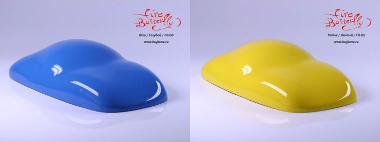

Solid (солид) – в переводе твёрдый, монолитный. В нашем случае солиды - краски с высокой укрывистостью(способность краски перекрывать цвет, на который она наносится), не меняют тон при нанесении множества слоев. Грубо говоря, это просто красный, синий, желтый.
Схема покраски: солид + лак (называется 2х слойное покрытие)
Прозрачные пигменты – краски имеющие более низкую по сравнению с солидами укрывистость. Именно в такие пигменты добавляют серебряную краску, которая состоит из частичек алюминия разного размера – так получается краска «металлик». Ей покаршены большинство современных машин. На солнце такая краска искрится.
Candy(леденец) – прозрачная краска. Обладает сверхнизкой укрывистостью(черный цвет не перекрывает).
Схема покраски: серебряный(белый) металлик (называется подложка)+ candy + лак (3х слойное покрытие)
Несравненные плюсы этой краски:
А. Свет проходит через краску, отражается от подложки – дает эффект глубины(как леденец)
Б. Цвета перемешиваются прям при распылении – нанес желтый, на него наношу синий – там где они перекрываются получается зеленый.
В. По мере увеличения слоев становится насыщеннее
В совокупности можно создавать покрытие имеющее множество оттенков.

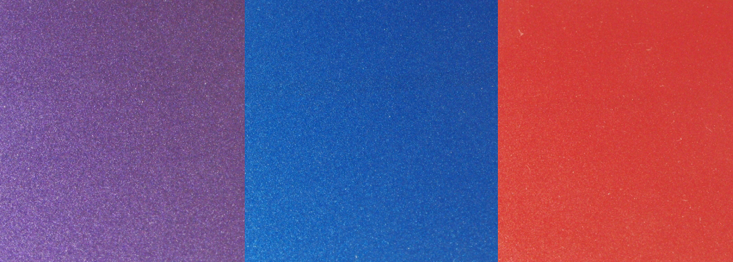

Перламутры и ксералики – пигменты состоящие из частичек слюды и пр. Преимущество таких пигментов – выраженный флип эффект(изменение цвета зависящее от угла взяляда). Эти краски при взгляде перпендикулярно имеют один цвет, при взгляде под углом - другой цвет. А если мы говорим о перламутрах одного цвета – то это на порядок сильнее светящиеся частички.

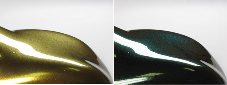

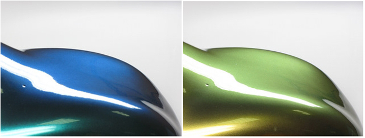

«Хамелеон» - самый дорогой пигмент. Отличительная особенность… да ладно! Все знают и видели, что такое хамелеон. У нас в Воронеже ездит БМВ М5, Фольксваген жук. )
Плюс есть еще другие пигменты, но они более труднодоступны, поэтому описывать их не буду. Те же, которые описаны выше, можно нанести 1001 способом. Вариаций много. Отсюда я делаю такой вывод: чтобы сделать вашу вещь красивой и эксклюзивной достаточно пойти по пути применения таких интересных красок в сочетании с узорами, и не нужно пытаться изобразить на велосипеде карту звездного неба или что-либо гиперсложное и замысловатое…
P.S. Предвосхищая Ваши вопросы по поводу хамелеона, говорю, что на розлив я его не видел – продается либо пудрой, как сухой пигмент (25 гр – 3000 руб.), либо литровыми банками. Банка стоит 7000 руб. Я давно хочу его попробовать, но купить целую банку у меня возможности нет. Если найдется хотя бы несколько желающих покрасить велосипед в такой цвет – тогда можно купить или все-таки найти на розлив.
P.P.S. Чуть позже начну создавать базу цветовых сочетаний и узоров, текстур и т.п. По мере реализации буду добавлять фотки.

2. Наконец-то раздобыл краску хамелеон. Пришла из Москвы, но еще не забирал из транспортной компании. Покраска велосипеда в этот цвет предстоит в начале следующей недели – тогда и будет глава 4 «Хамелеон». Плюс это была проба доставки и работы интернет магазина, в нем есть много интересного, так что, скорее всего, будем оттуда заказывать постоянно, если потребуется.

5. Я начал создавать свою базу текстур и образцов. Ниже вы увидите.
- candy краски + ксираллики (в живую это смотрится лучше, фотография не передает блеска)
- текстура камуфляжа (фактически цвета, форма, размер могут быть любыми. Здесь я немного не угадал с желтым цветом – брал по памяти на подборе)
- первая покрашенная мною рама. Покрашена полгода назад, всю зиму пролежала в гараже. Использованы candy краски. Фотографировать его на улице было лень, поэтому в реальности она ярче, чем на фотке.
- candy+ksi.jpg (921.53 КБ) 20994 просмотра
- Камуфляж.jpg (691.67 КБ) 20994 просмотра

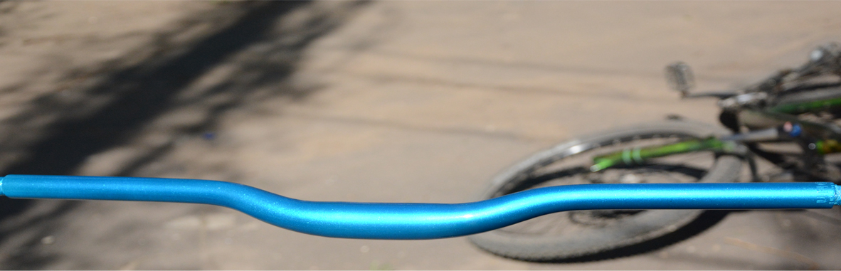

Глава 2. Эксперименты.
Здесь я буду проводить эксперименты, связанные с покраской различных велосипедных деталей, т.е. всё кроме явно годных к покраске рамы и вилки.
Цель: предположить, проверить и сделать вывод о возможности и целесообразности покраски различных деталей. Ну и соответственно опубликовать получившиеся результаты.
Зачем это нужно? Ответ таков: это нужно не столько для того, чтобы заниматься покраской единичных деталей (рулей, выносов и т.д.), а для того, чтобы более детально проработать художественный образ велосипеда в целом, если такое потребуется.
Пример: Велосипед с кельтским узором изначально был белый, соответственно, тормозные калиперы были тоже белыми. Теперь велосипед черный, и белые калиперы, ну совсем не в тему. И т.д. и т.п.
Сейчас, все детали можно поделить на группы:
а) Детали, которые однозначно можно покрасить(их форма, конструкция не вызывают никаких проблем при покраске), остается только это осуществить: руль, вынос, тормозные калиперы, отдельно втулки для колес.
Теоритеческое обоснование: эти детали имеют простую форму и не испытывают никакой нагрузки, кроме летящей грязи. Их ставят один раз и надолго.
б) Детали, которые теоретически покрасит можно, но нужно это попробовать, а потом проверить как они будут себя чувствовать при эксплуатации: обода (тут есть возможность покрасить и отдельно, и не разбирая колеса, конечно, будет трудновато, но возможно), шатуны, подседельный штырь, тормозные ручки
в) Детали которые невозможно или нецелесообразно красить: спицы, подседельный зажим, проставочные кольца под вынос, переключатели, манетки, рубашки для тросов.
Сейчас готов руль. Фото прилагается.
В ближайшем будущем: калиперы и шатуны. Шатуны, вообще, отдельная тема, о ней потом.
