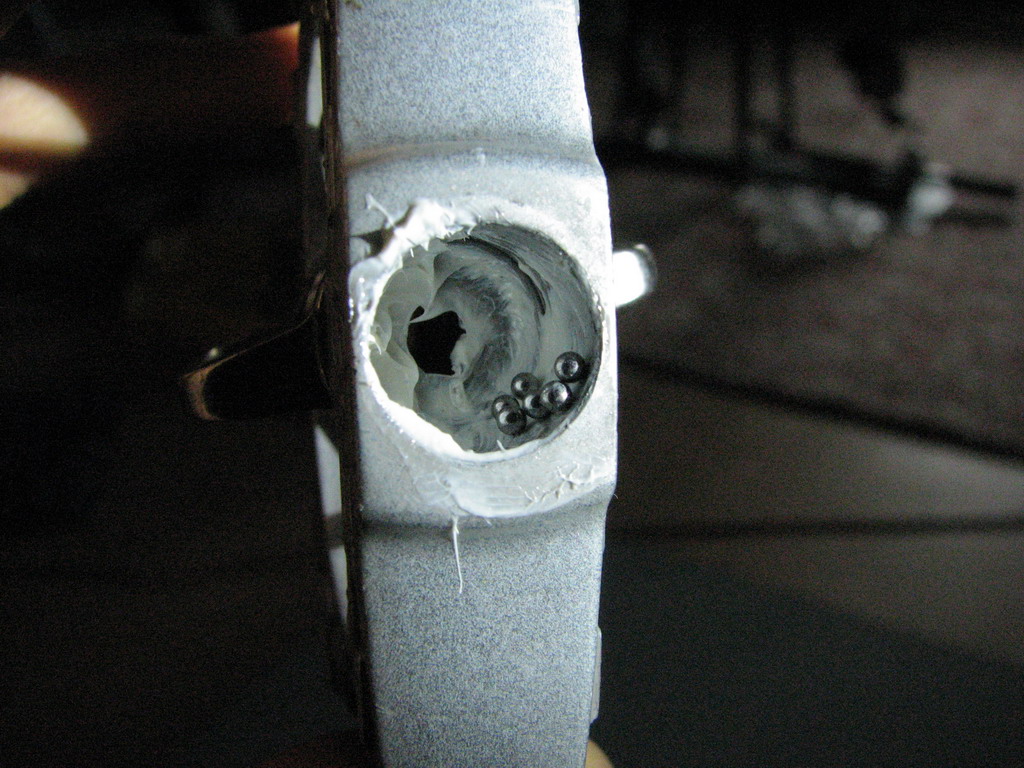

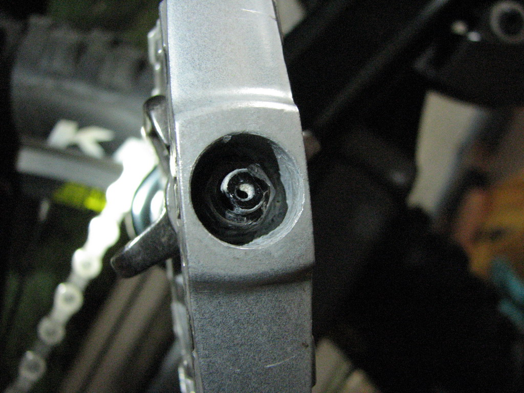

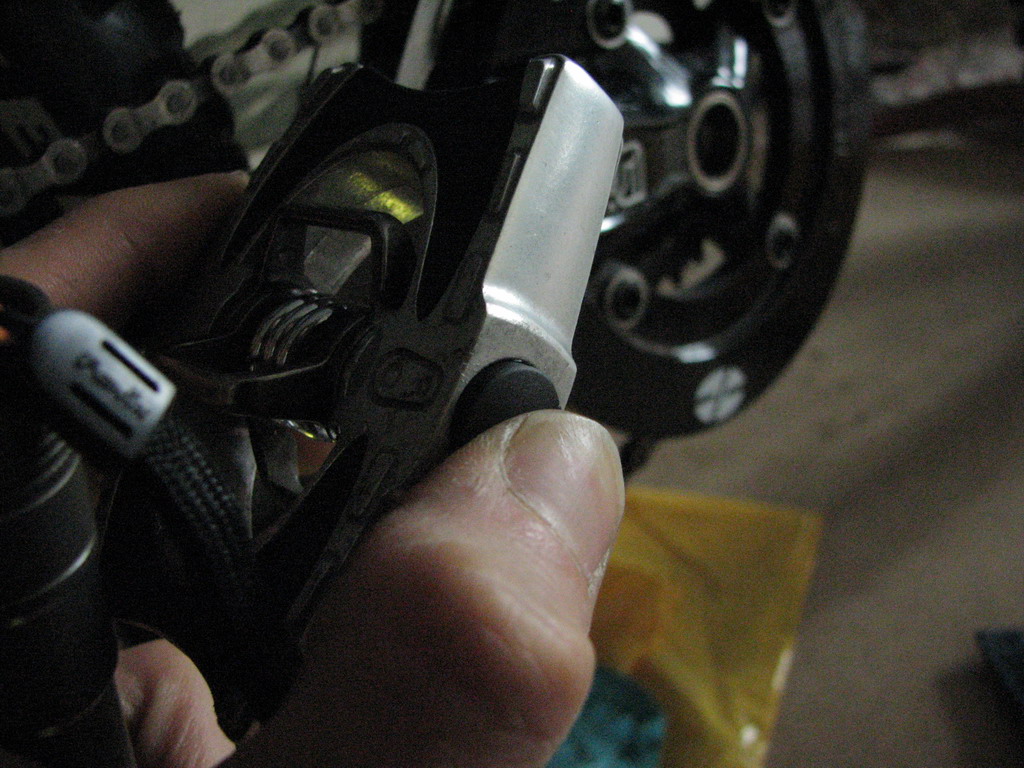

1. Извлекаем из отверстия пластиковую заглушку каким-либо острым предметом. Я использовал обыкновенную швейную иглу (и наперсток на палец, дабы его не проткнуть обратной стороной иглы при нажиме).
2. После извлечения заглушки откручиваем гайку, затягивающую конус насыпных шарикоподшипников, используя головку-съемник на 9. Да, именно, как оказалось, педали вращаются на насыпных подшипниках, расположенных с обоих сторон. По крайней мере, именно эти педали. На счет других не знаю, слышал, что для этих целей также могут применяться и пластиковые втулки скольжения.
3. Открутив фиксирующую конус гайку, под ней видим шайбу с внутренним, исключающим ее поворот на оси отверстием под лыски. Поначалу вынимать шайбу было довольно неудобно (ее клинило на оси этими самыми лысками), но, поняв в чем дело, дальше все провел очень легко. Для этих целей использовал нож, лезвие которого было слегка намагничено. Коснувшись шайбы кончиком лезвия, и слегка покачивая ножом, постепенно извлек ее.

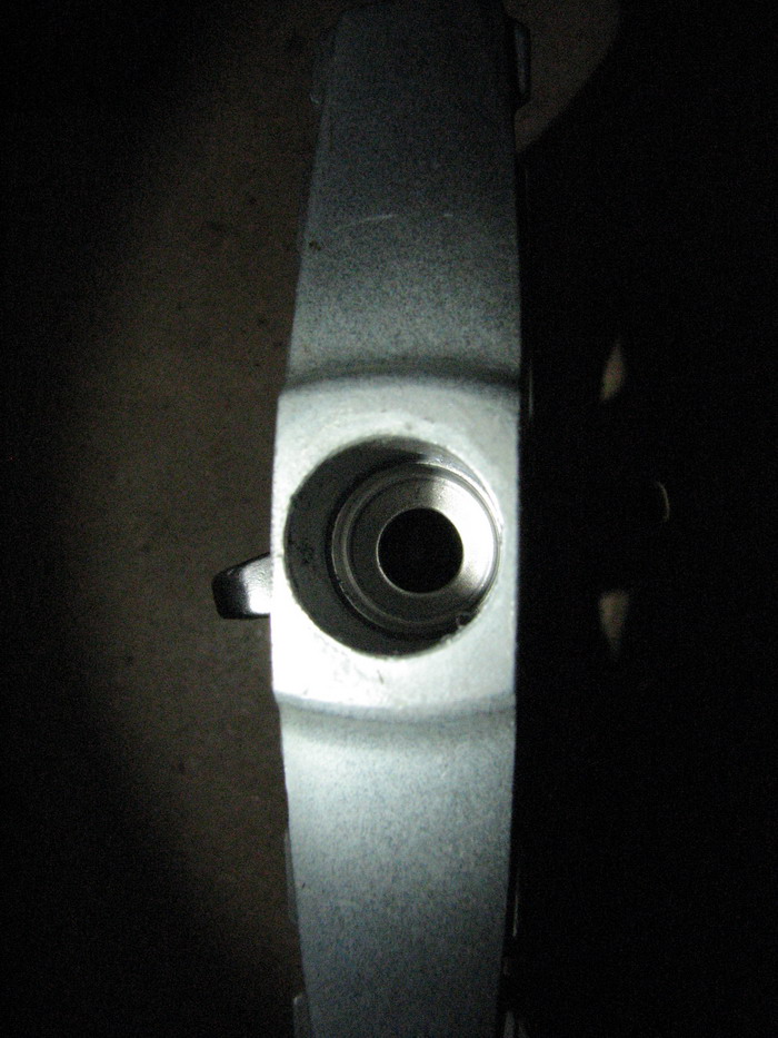

4. На конусе также имелись 6 граней, как и на обычной гайке, но он был довольно глубоко утоплен (головкой уже не захватишь), поэтому для его выкручивания сначала использовал плоскую отвертку, вставляя ее между корпусом педали и одной из граней конуса. Вращая отвертку, тем самым выворачивал конус. В конце свинчивания использовал круглогубцы (применять их было удобнее, нежели отвертку) для окончательного снятия конуса с оси.
5. Свинтив конус, очень осторожно снимаем педаль с оси и вынимаем шарики с внутренних конусных чашек педали с обеих сторон (лучше пользоваться слегка намагниченным инструментом).
6. После извлечения шариков (по 15 штук с каждой стороны, в моем случае, и очень мелких, где-то 1.3-1.5 мм в диаметре) все компоненты очищаем от смазки.
Внутренние конусные чашки (с 2-х сторон).

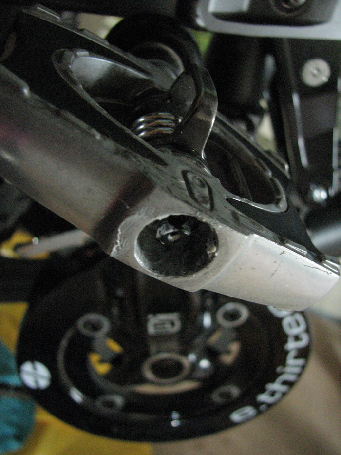

8. Аккуратно надеваем педаль с шариками на предварительно смазанную ось, и наворачиваем гайку-конус до упора (я вновь использовал сначала круглогубцы, а затем плоскую отвертку).

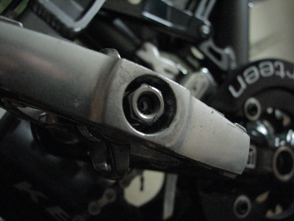

9. Затем сажаем на место шайбу-прокладку и сверху навинчиваем фиксирующую конус гайку.
10. С устранением люфта пришлось немного повозиться, пока я нашел такое положение конуса, какое позволило при окончательной затяжке фиксирующей внешней гайки полностью устранить люфт педали на оси.
11. В завершение вставляем пластиковую заглушку на место.
