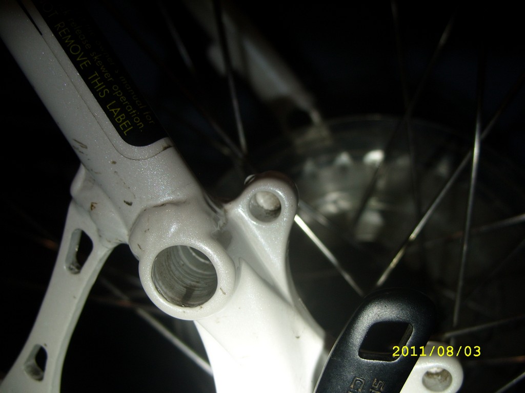

Собственно не найдя подходящей рамы занялся мелким апом велика супруги (путём установки стоковых залежей со своего "оловянча") и столкнулся с прениприятнейшей ситуёвиной. Загвоздка возникла, когда решил поставить дисковые тормоза - на раме и вилке есть под них крепления, но в креплениях нет резьбы! (стоковые колёса под диски, а потому вибряки не катят). Вот так родной 830 стелс усложнил мне задачу. Дырки под болты в креплениях немного больше по диаметру, чем болты для тормозов на том же ололошике, а потому придётся искать болты по болшье.
Ну и собственно гвоздь темы - вопрос: кто-нибудь сталкивался с похожей ситуацией и как она решилась? Безопасно ли нарезать резьбу в этих креплениях? Может где-то в веломастерских кому-то такую операцию проводили?
Безопасно ли нарезать резьбу в алю раме?

как это есть крепления, но без резьбы - фото покажи ?
Re: Безопасно ли нарезать резьбу в алю раме?
ващет если под адаптеры уши - там резьбы и не должно быть

на фото обычные крепления под IS
Ни в раме, ни в вилке в ушках креплений тормоза под стардарт IS резьбы быть и НЕ должно. Она есть в адаптерах.
Болты креплений проходят через уши и ввинчиваются в адаптер, а уже к нему приворачивается сам калипер (тормозная машинка):
bas_xxxVladimirIKEEPER спасибо за ответы - "чесслово" не знал
На ололошике у мну другая песня - резьба есть на раме. Вот и смутился я
. Осталось теперь найти адаптеры правильные
