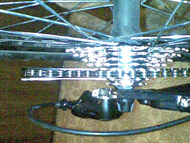

Roman Может, кто-то из более опытных сможет что-то подсказать, если выложишь фото переключателя сзади?

Вечером выложу фото. Кстати переключатель Shimano Alivio

фотку кассеты еще выложи.

Re: Засада с задним переключателем Shimano Alivio
Сообщение Roman »
Сообщения: 9736
по-моему, петух малость с кривизной.
мож винт не туда крутишь?
а какой велосипед-то? на веломании тема была про аваланч с похожей фигней
по таким говнофоткам понять что то сложно , петух не похоже , может и переклюк гнутым быть. а ты действительно тот винт и в нужную сторону крутишь то ?
Сообщение Roman »
Затра попытаюсь лучше сфоткать, в другом ракурсе.
Винт H полностью вывернут
